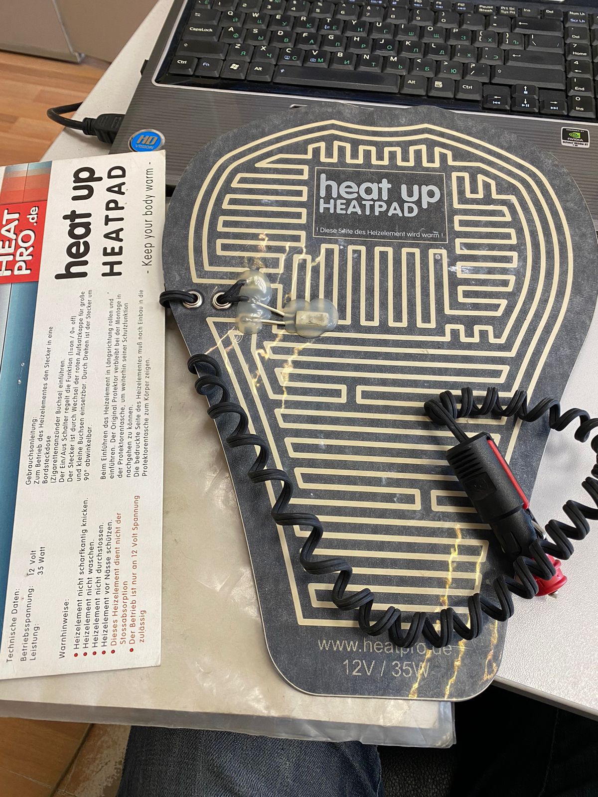

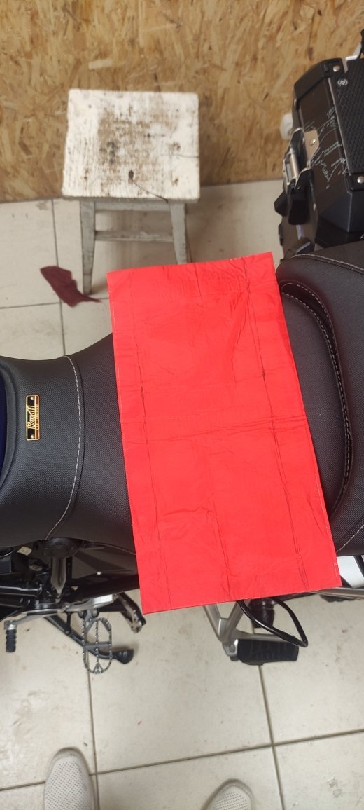

На али есть вполне годные комплекты для установки. Я себе заказал после аналогичной ситуации, жду когда придет.
Приехал комплект с али. Хрен знает что там хвалят те кто покупал, по мне так для сидухи гуся такого размера явно маловато. При чем сам тканевый лопух большой а вот нагревательный элемент что внутри намного меньше чем он сам. Крутил вертел, решил поставлю для двойки, пусть этим комплектом она булки греет. На водительское поищу в другом размере. Да кстати, цена вопроса 1100 рублей ну плюс у меня еще рубль за перетяжку попросят. Провода прикрутить там элементарно, сделаю сам. Где края нагревателя проходят показал ручкой. У продавана да же размеров нет (((
