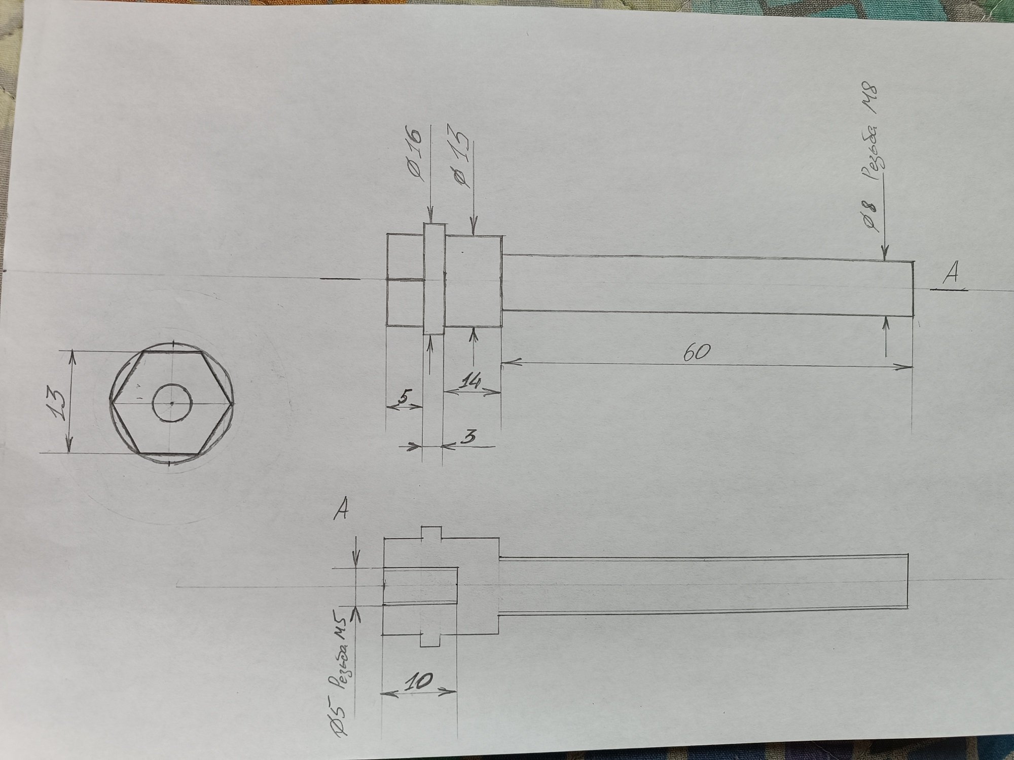

Товарищи, подскажите, пожалуйста.

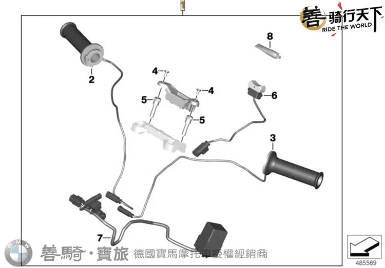

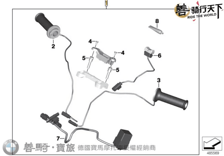

У моего G310GS есть оригинальный подогрев руля. Когда он ставится, то вынимаются из крепления руля 2 обычных болта под шестигранник и вместо них используются вот такие хитрые болты. Чтобы поставить пластиковую пластину с кнопкой включения обогрева.
В комплекте с проставками идут опять же обычные длинные болты под шестигранник. Кто как решал эту проблему? Как крепить пластину с кнопкой при использовании проставок?

Как я понял вашу проблему у вас не хватает длинны болта для установки проставок и обогрева. Вариантов решения два . Первый купить нужный болт , второй вариант обратиться к токарю вам сделают нужный болт.

Это самые очевидные.
На просторах интернета я не смог сформулировать запрос, где бы мне показали вот этот болт бОльшей длины. Я нашёл P/N этого болта. Но не длиннее.
Про токаря я уже подумываю.
Именно поэтому я и спрашиваю на форуме BMW. Ну не может быть, чтобы на форуме BMW не было человека, который ставил себе и то и то.
Может кто-то уже колхозил что-то из болта, двух цилиндрических проставок и уголка из строительного магазина ))) Красиво колхозил. )

Если вас колхоз с уголками из строительного магазина устраивает, то сделайте на стяжках .

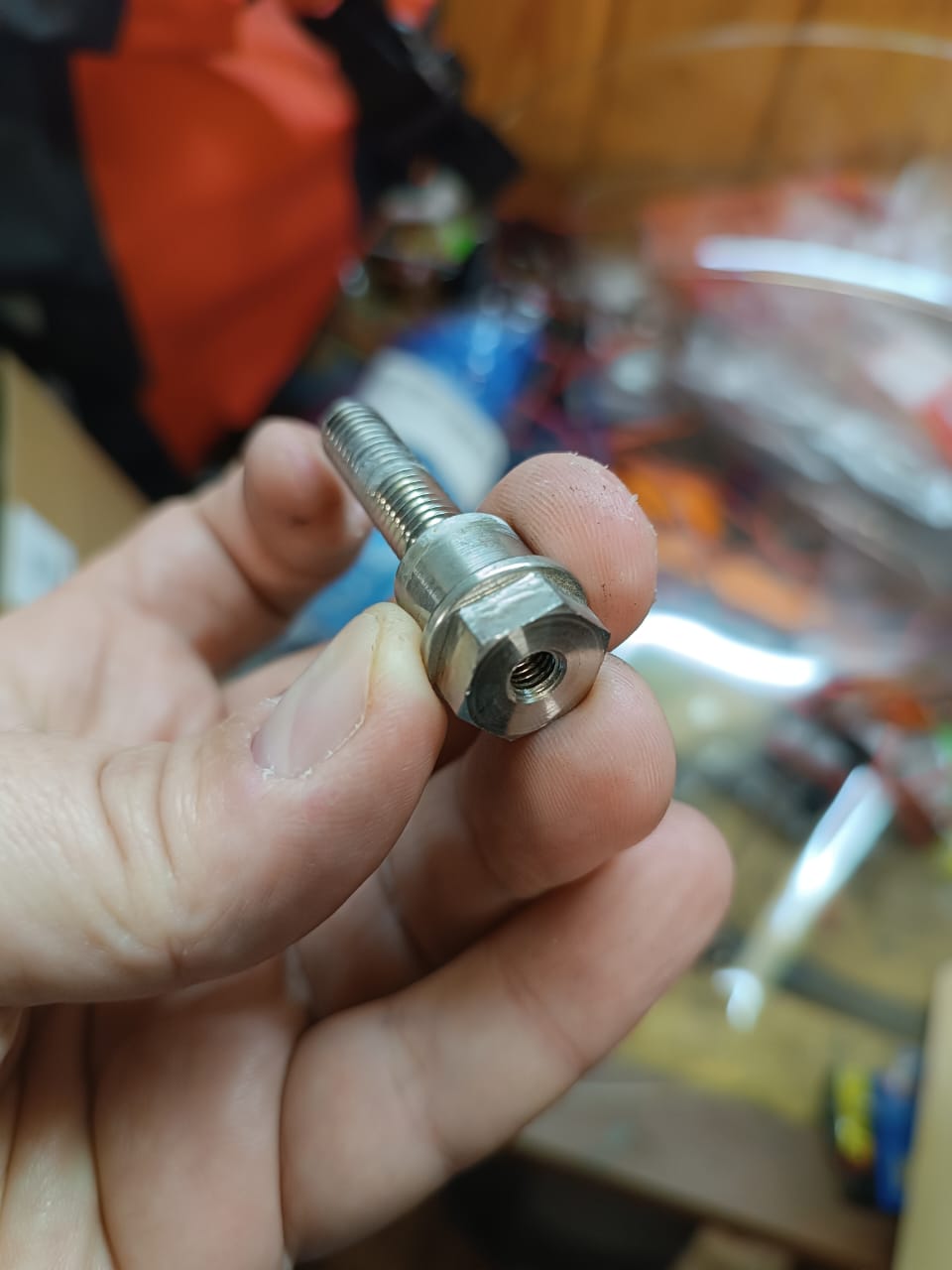

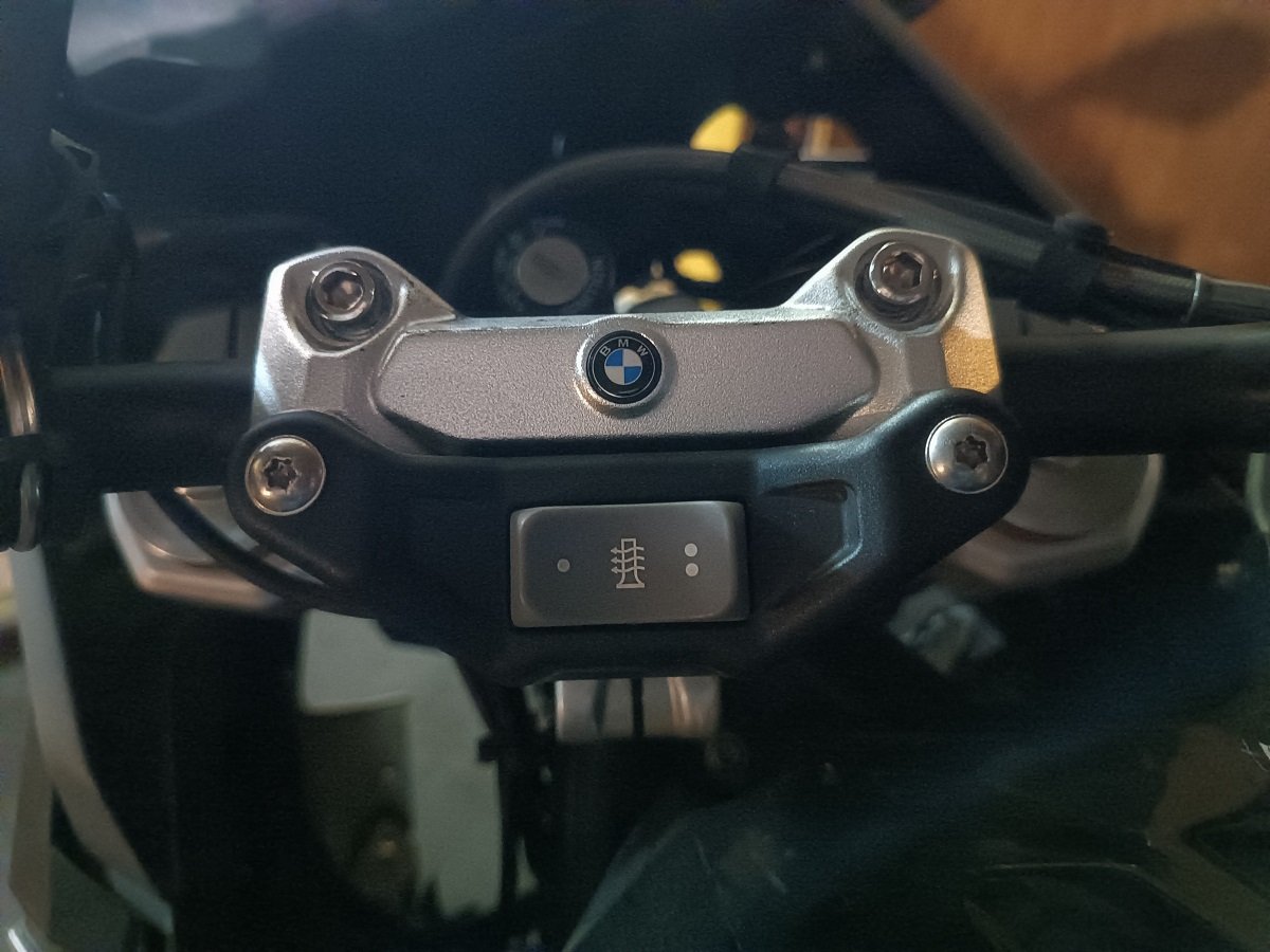

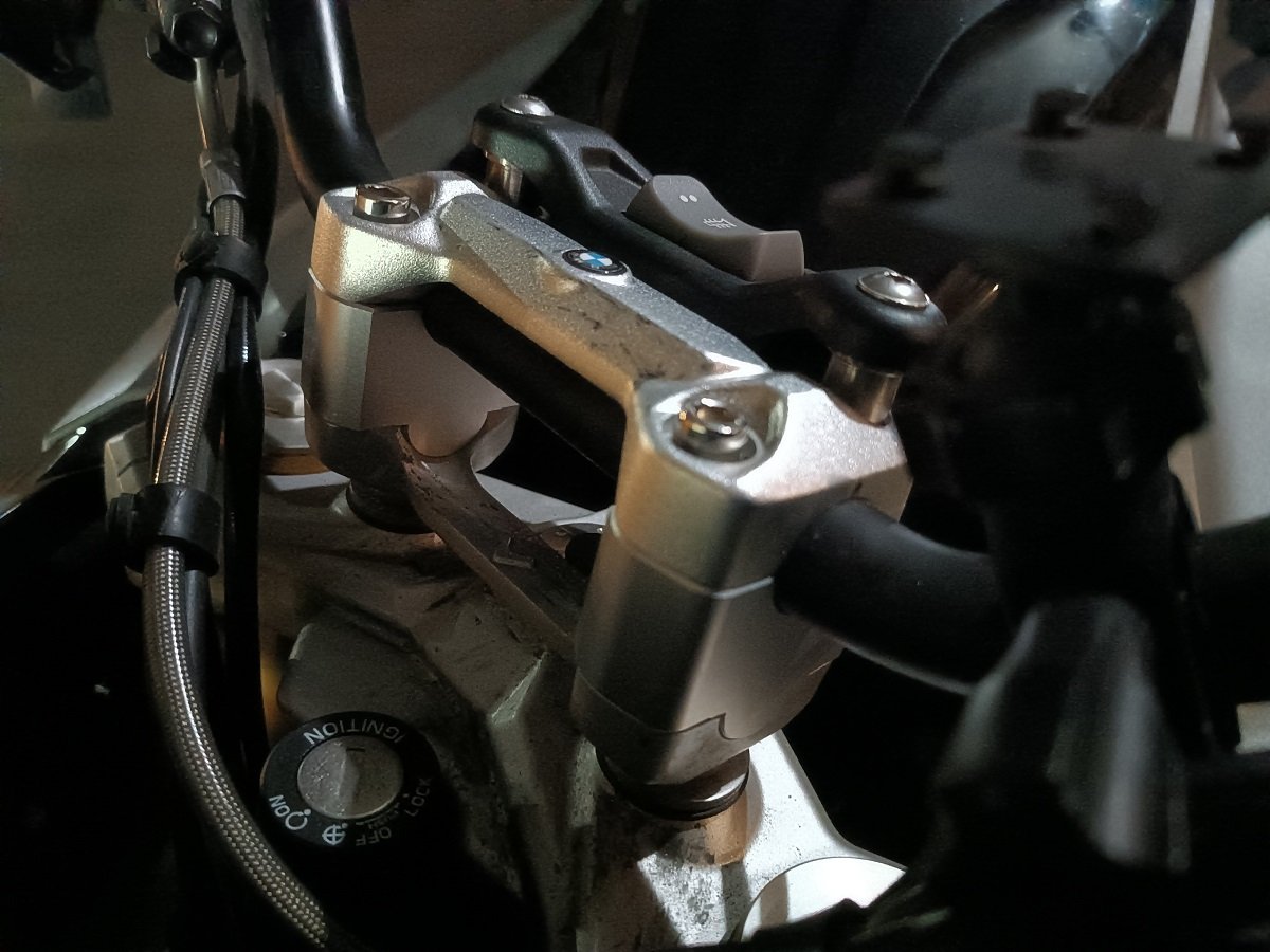

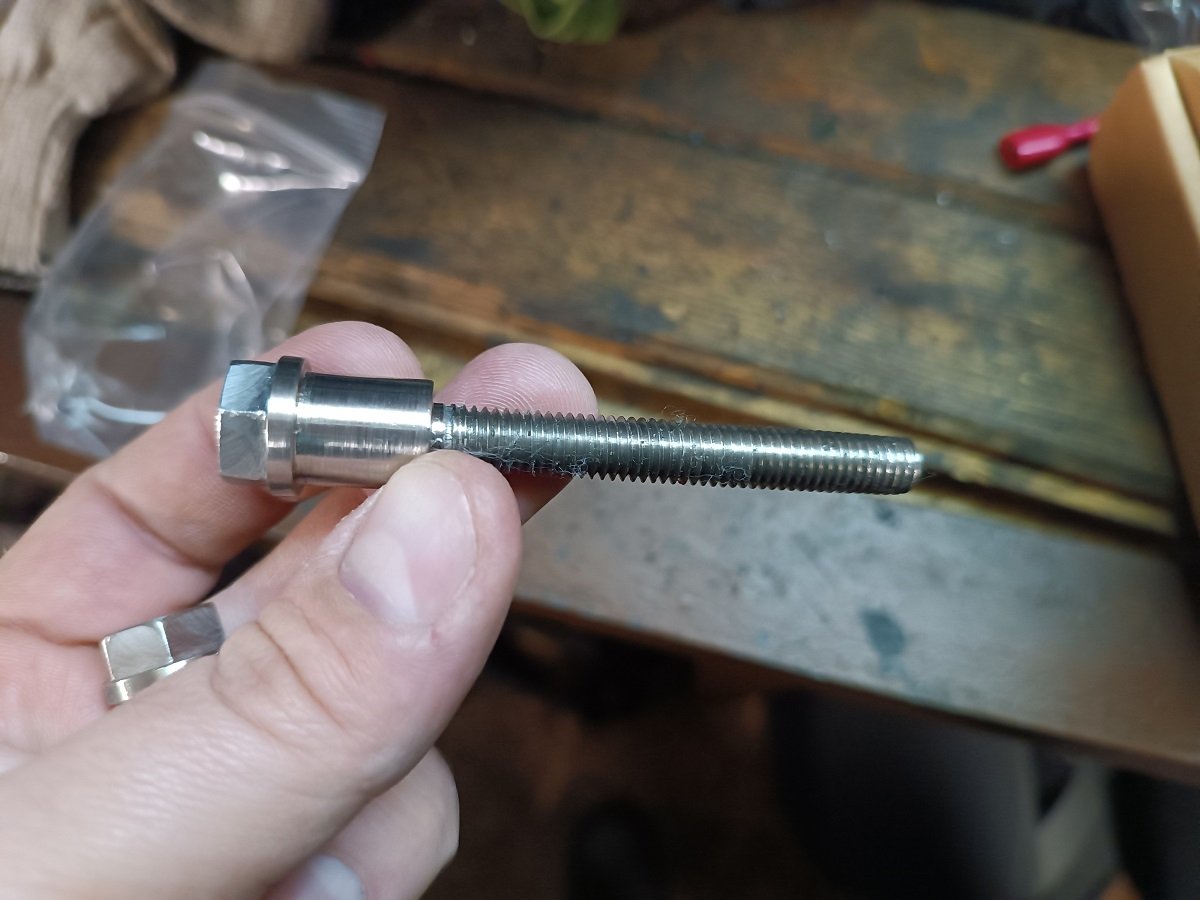

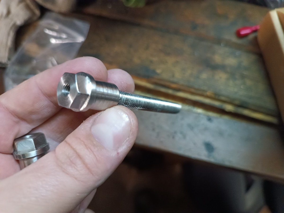

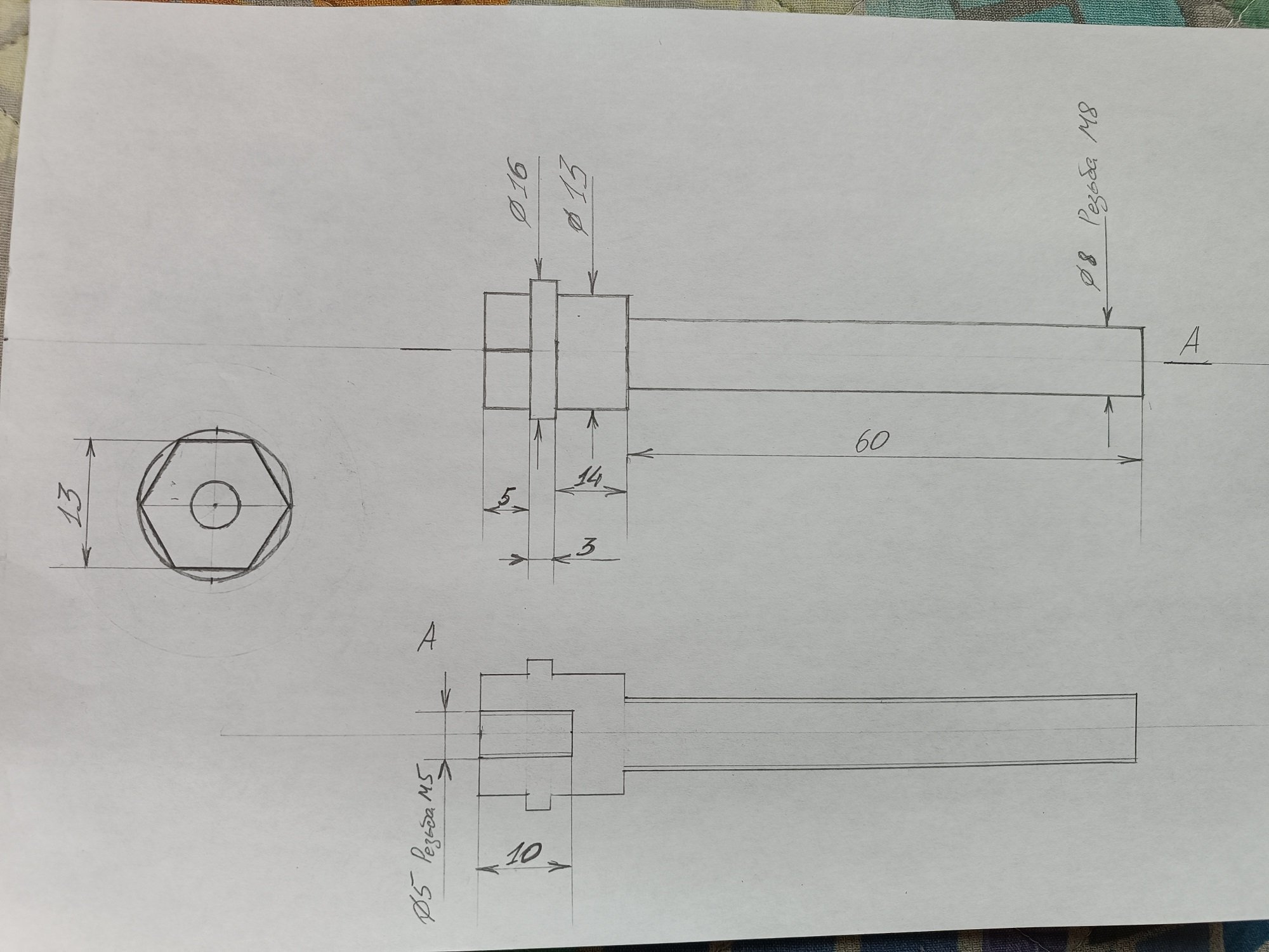

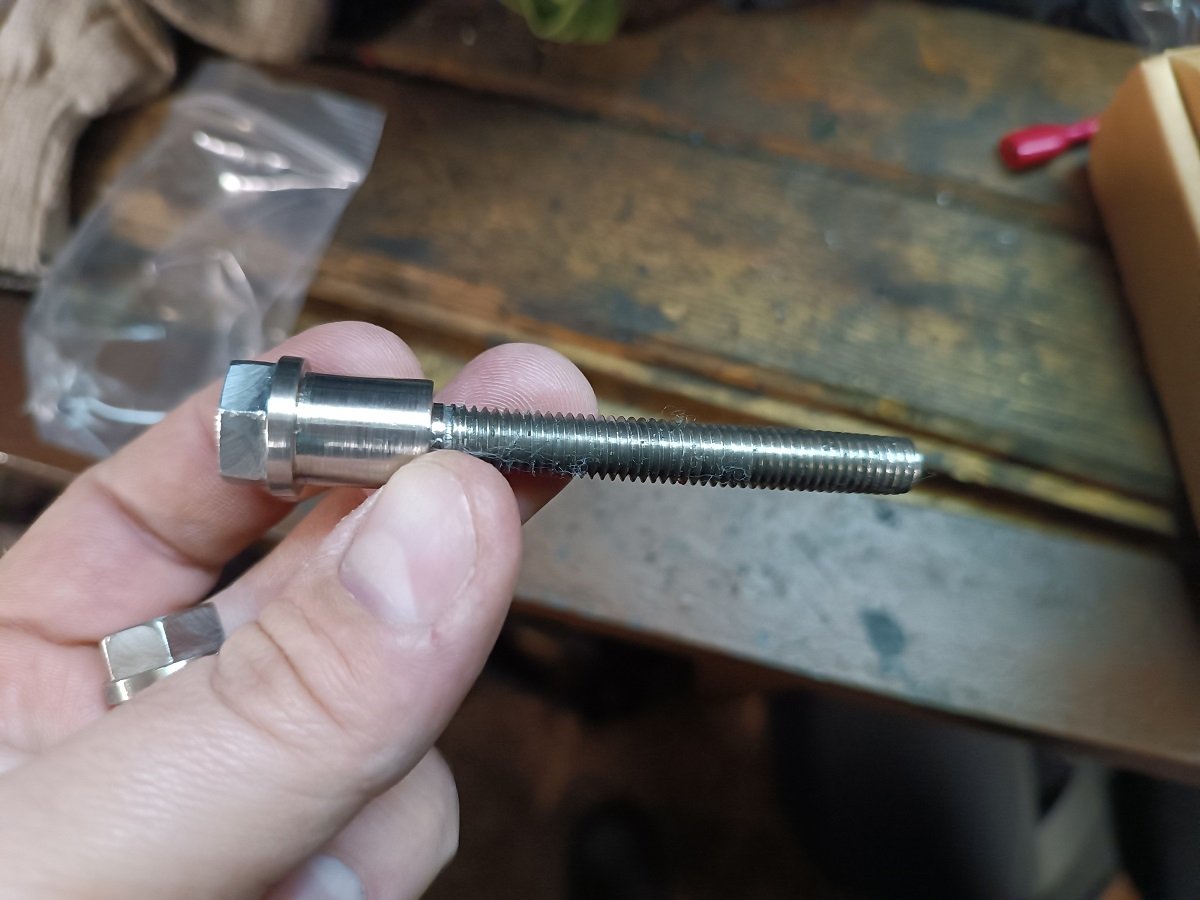

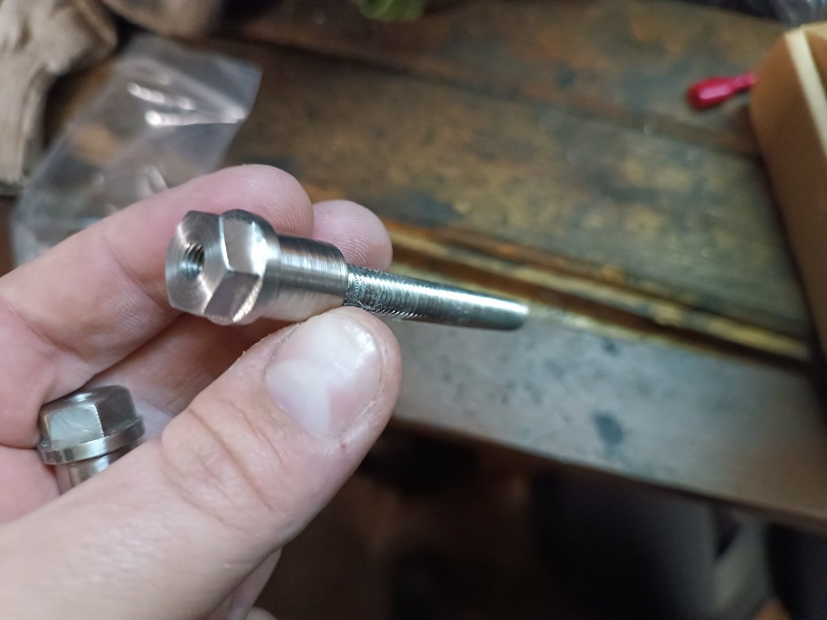

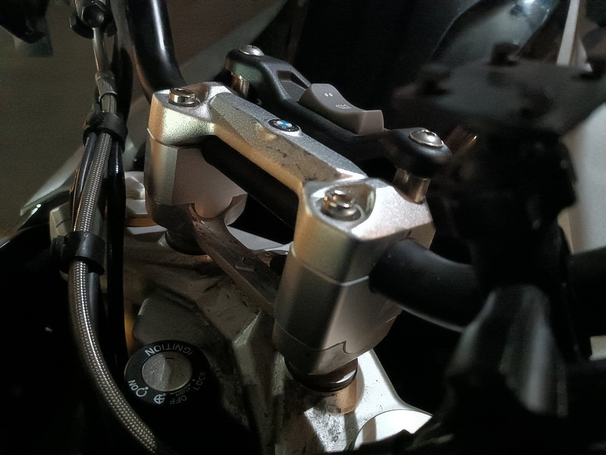

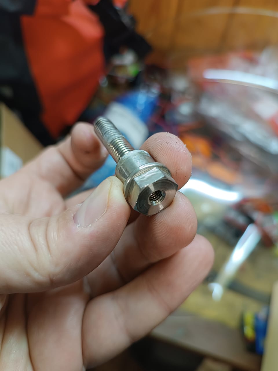

Оставлю для будущих поколений.
Проставки - 3см с Aliexpress.
Берёте чертёж из прикреплённого файла, идёте к токарю и он изготовит 2 болта. Получилось хорошо. Сказал ему, что нужна какая-нибудь нержавейка и чтобы я смог затянуть болт с усилием 19H/m.
