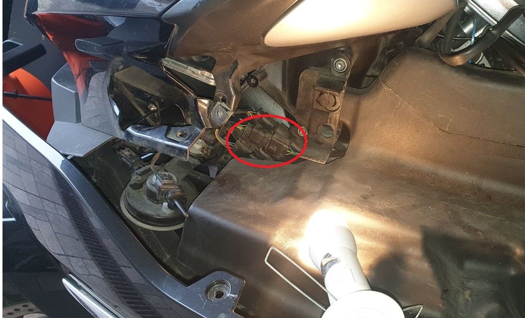

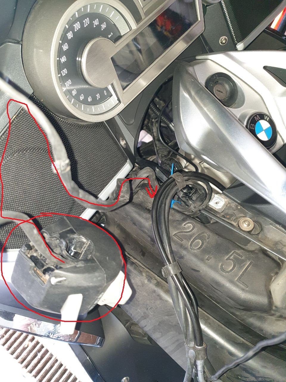

Очень нужна помощь, требуется заменить левый пульт (K1600GTL 2012).
Сам пульт уже демонтировал но вот провод от него... Уже снял какой то пластик но ближе к цели не стал. Кто знает какой правильный порядок и что надо снять чтобы добраться до этого коннектора и где он точно находится? Выглядит как будто за баком но не уверен. Фото прикладываю.

А RSD скачать никак? Чет мне кажется, что не надо провод снимать, разъем есть на пульте.

Всё правильно. Нужно всё разбирать. Бак снимать точно. Вроде под ним что-то ещё. Там всё видно куда идет провод. Он длинный, на конце фишка, вроде где то под правым пластиком. Заморочился пару лет назад, но пульт с таким проводом найти не реально. Б/у нет, есть только пульты с фишкой прямо на пульте. Пытал официалов, сказали что такие пульты уже не производят и заказать не реально. В итоге отремонтировал старый.
Если впалду разбирать- режь провод и ставь фишку влагозащитную. Когда опять пульт крякнет- будет проще.))

Всем привет. Чтоб полностью снять пульт с проводом нужно приподнять бак. Делал по RSD. Все ясно и понятно.
ms0000
Всем спасибо. Получилось отключить не снимая и даже не приподымая бак. Тут фишка и как видно бак доступу не мешает. Единственная сложность была откусить пластиковую стяжку которая пристёгивала этот проводок к остальным.
