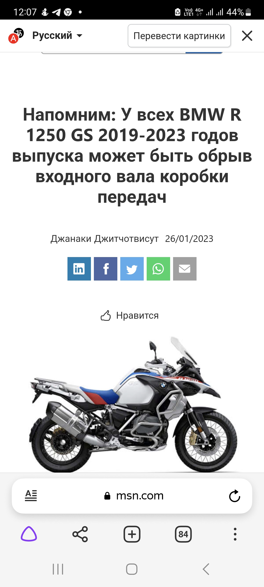

Парни, вот такое сообщение только что прочитал из нашего телеграмм канала
Пост из фб, как я понял .
БМВ отзывает на американском рынке абсолютно все мотоциклы BMW 1250GS и BMW 1250 RT, то-есть все мотоциклы с оппозитами, выпущенные с 10 октября 2018 по 14-ое декабря 2022 года для проведения регламентных работ, а до этого запрещает их эксплуатацию, так-как дальнейшая эксплуатация может вызвать поломку первичного вала коробки передач, а она в свою очередь может привести к неожиданной блокировке заднего колеса на ходу, аварии и смерти.
Лечат они проблему перепрошивкой блока управления. Это не сложно и не так дорого. Проблема только в том, что БМВ ушла с российского рынка и отключила Россию от всех своих электронных сервисов. А значит прошить российские мотоциклы будет нечем. Но ездить так нельзя.
Меня забанил ФБ в очередной раз, а новость срочная, так что если кто умеет, разместите её там у меня в ленте. Может спасём чью-то жизнь.
Новость настолько серьёзная, что занимается ей не только БМВ Северная Америка, а и Национальная Администрация Дорожного Движения США. До устранения проблемы мотоциклы этого типа запрещены в США к продаже. Потому что три аварии уже были.
Есть ли аналогичный отзыв в Европе я не знаю, но судя потому что на рынке США они отзывают вообще все мотоциклы, должен быть или вот-вот будет.
А вот ездить я бы сейчас на мотоциклах такого типа очень поостерёгся.
