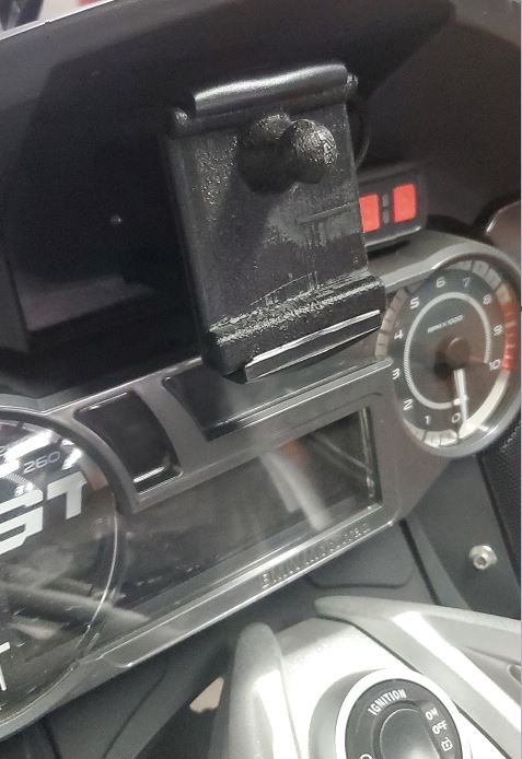

Купил я себе год назад такое крепление:
Не понравилось:
1. Отсутствие беспроводной зарядки
2. Неудобная установка и снятие телефона
3. Телефон по горизонтали не закреплен и запросто может выпасть.

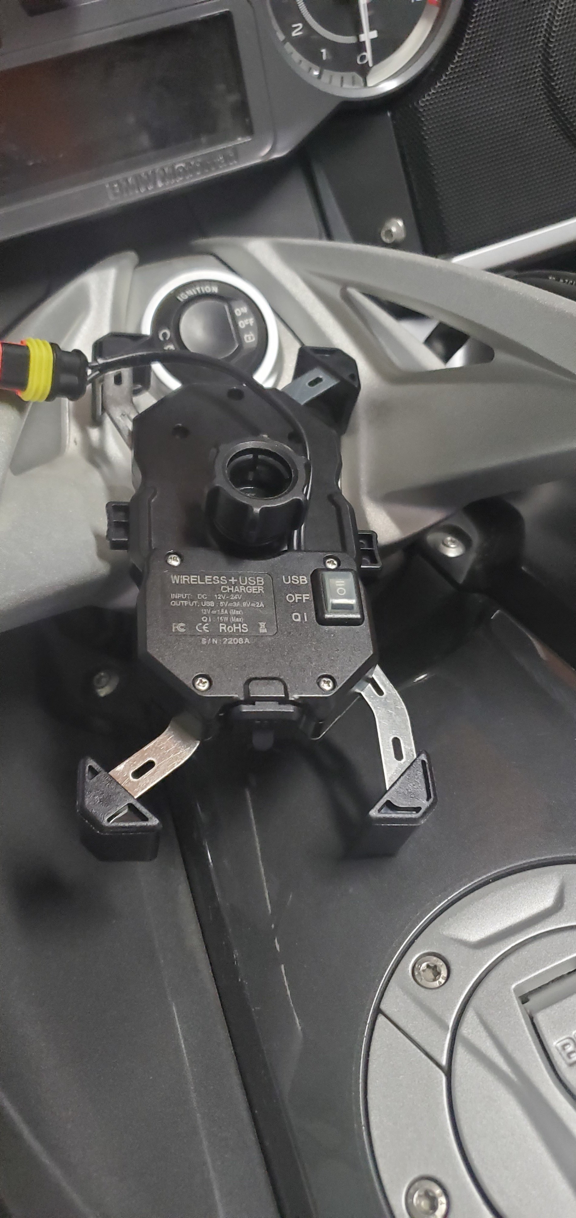

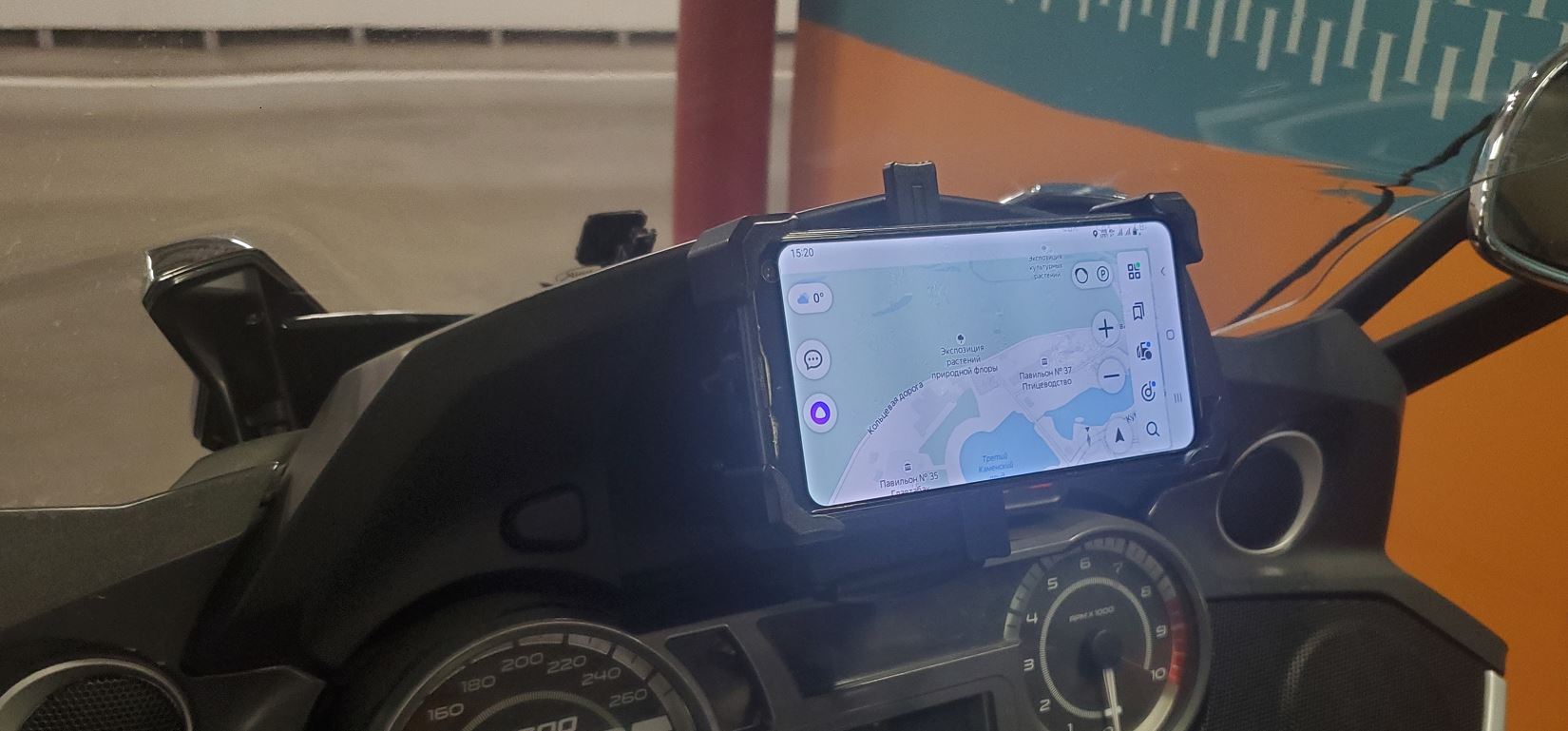

В прошлом году мне подарили крепление с беспроводной зарядкой:

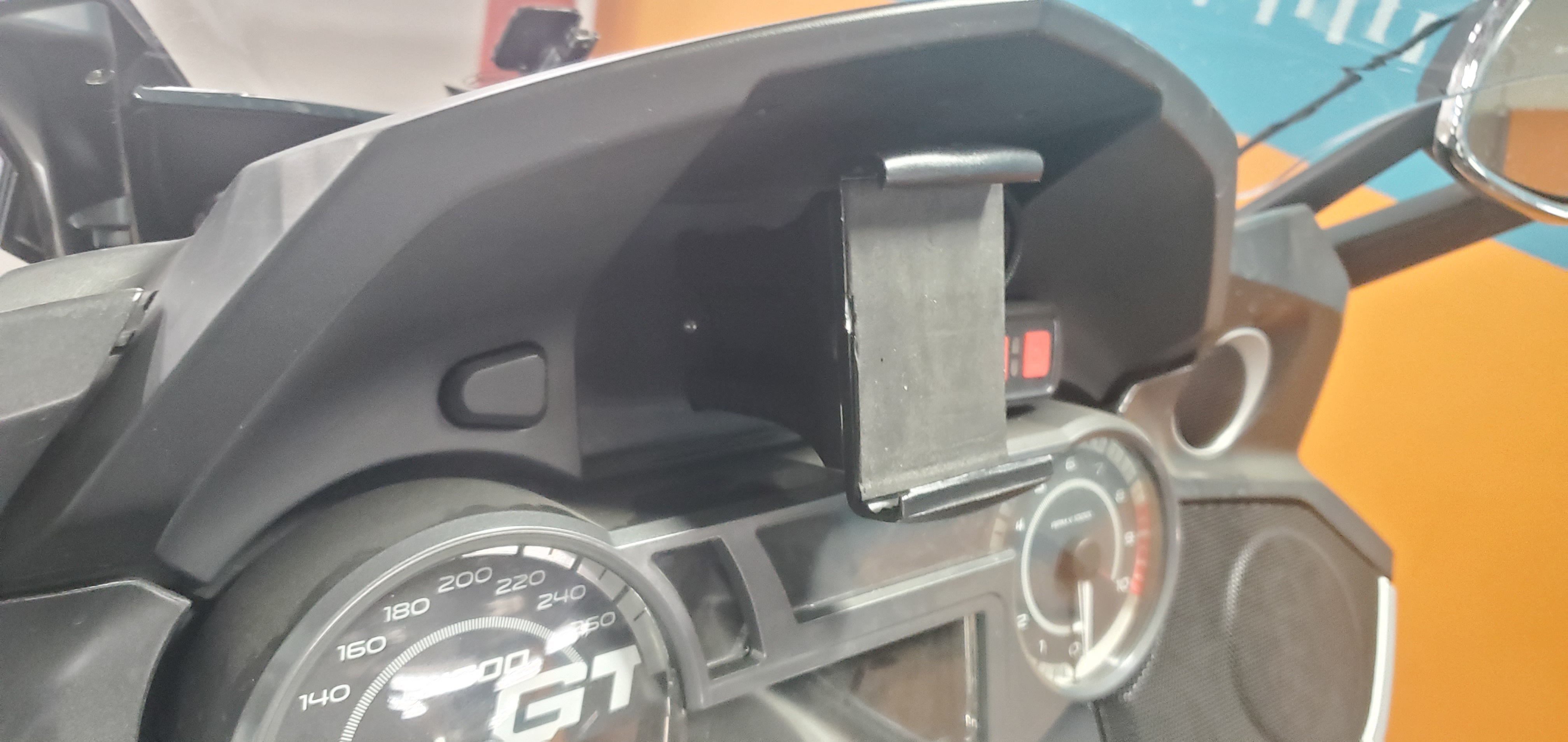

Но по умолчанию оно ставится на руль. Неудобно. Решил я эти крепления совместить.

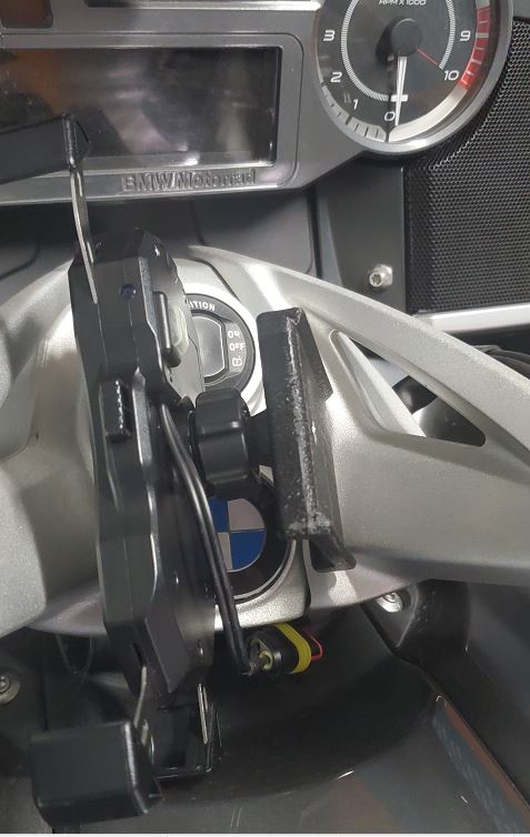

Был сделан переходник (это уже 3-я генерация):
Т.е. с одной стороны под шар, со второй под держатель.

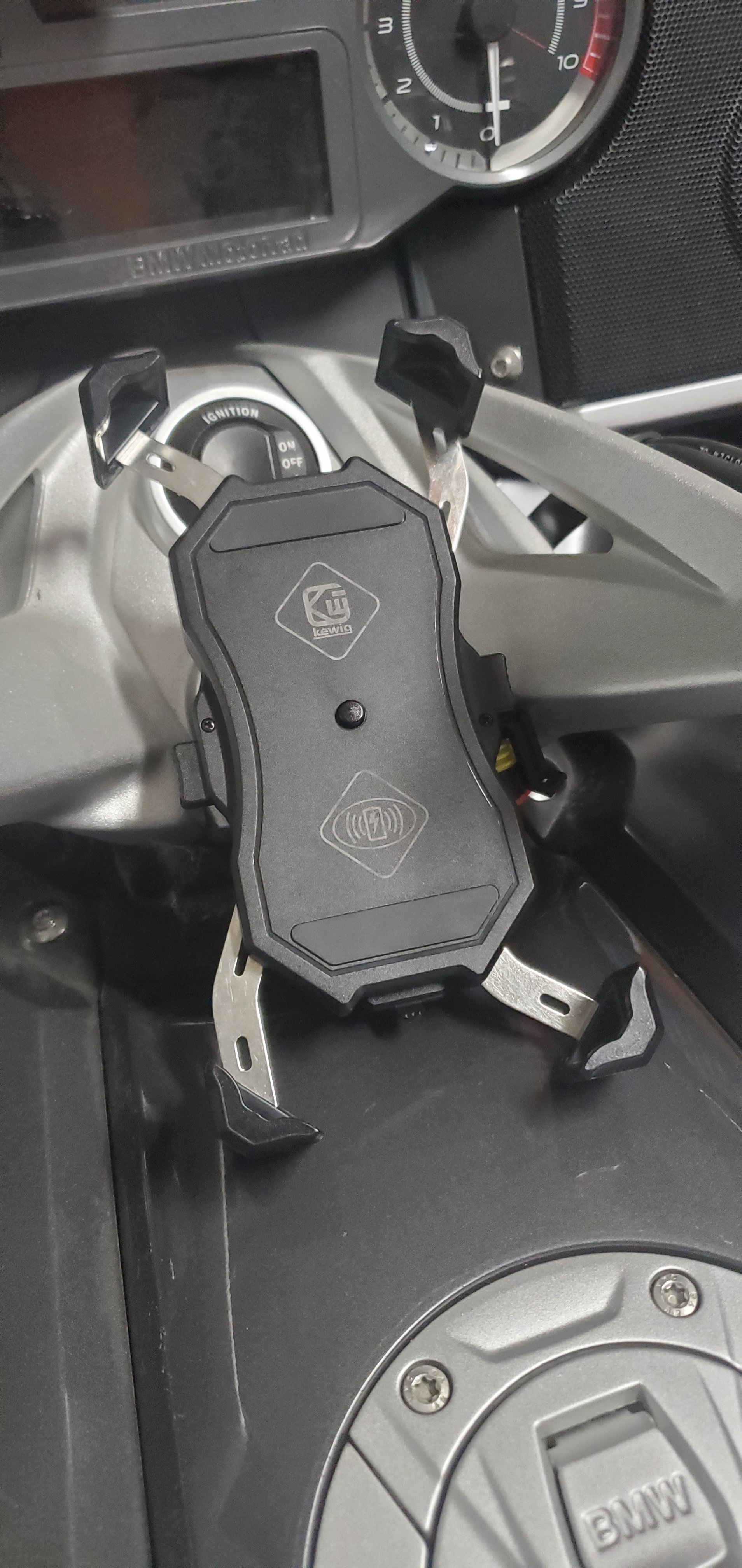

Все в сборе так:
Это уже другой держатель с беспроводной зарядкой. Предыдущий умер в прошлом году по дороге из Грузии. Точнее умер интерфейс беспроводной зарядки, USB остался. Подозреваю что его просто водой залило т.к. изначально он был без герметика по шву.

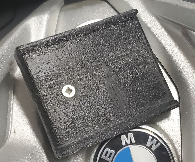

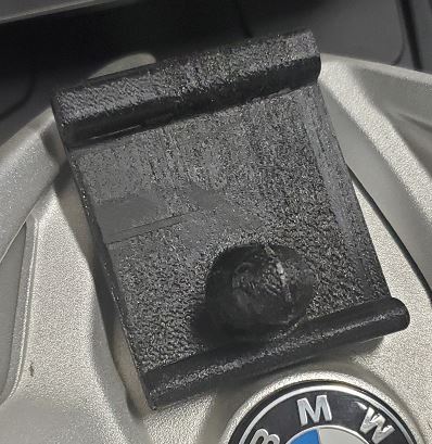

У нового держателя диаметр шара больше, так что старый переходник не подошел.
С переходником тоже не все гладко. Если печатать горизонтально, то крепление шара получается слабое. На первой генерации переходника шар вместе с беспроводной зарядкой остался в руках при установке телефона. Новую генерацию сделал уже с дополнительным саморезом в стойке шара.
На фото третья генерация. Шар перенесен выше, печать уже вертикальная и пластик заменен на ABS, саморез остался и подобран по размеру до самого верха шара. На основное крепление наклеен фоамиран т.к. после смены пластика и скругления фсок переходник в основном креплении перестал плотно держаться.

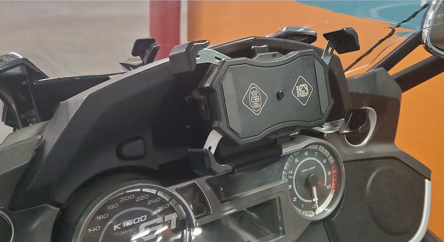

Подключение сделал от переднего прикуривателя через влагозащищенный автомобильный разъем. Не нравится размер этого разъема, но менее габаритного влагозащищенного разъема я не нашел. Если найду - переделаю. Можно было питание взять с базового крепления (по сути с навигатора), но руки пока не дошли. Можно пойти дальше и совсем переделать основное крепление, чтобы сразу под шар было, без дополнительного переходника, но никакого выигрыша от этого я не вижу. Под козырек телефон все равно не спрячется, либо будет приборку закрывать, что тоже не айс.
В общем конечно колхоз, по большому счету, но в путешествиях пользоваться удобно. Не паришься с проводом подключения, со сложным снятием / установкой телефона. Все просто и быстро.
Если вопросы есть - спрашивайте.

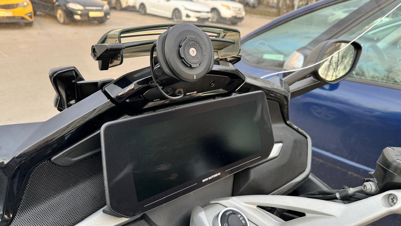

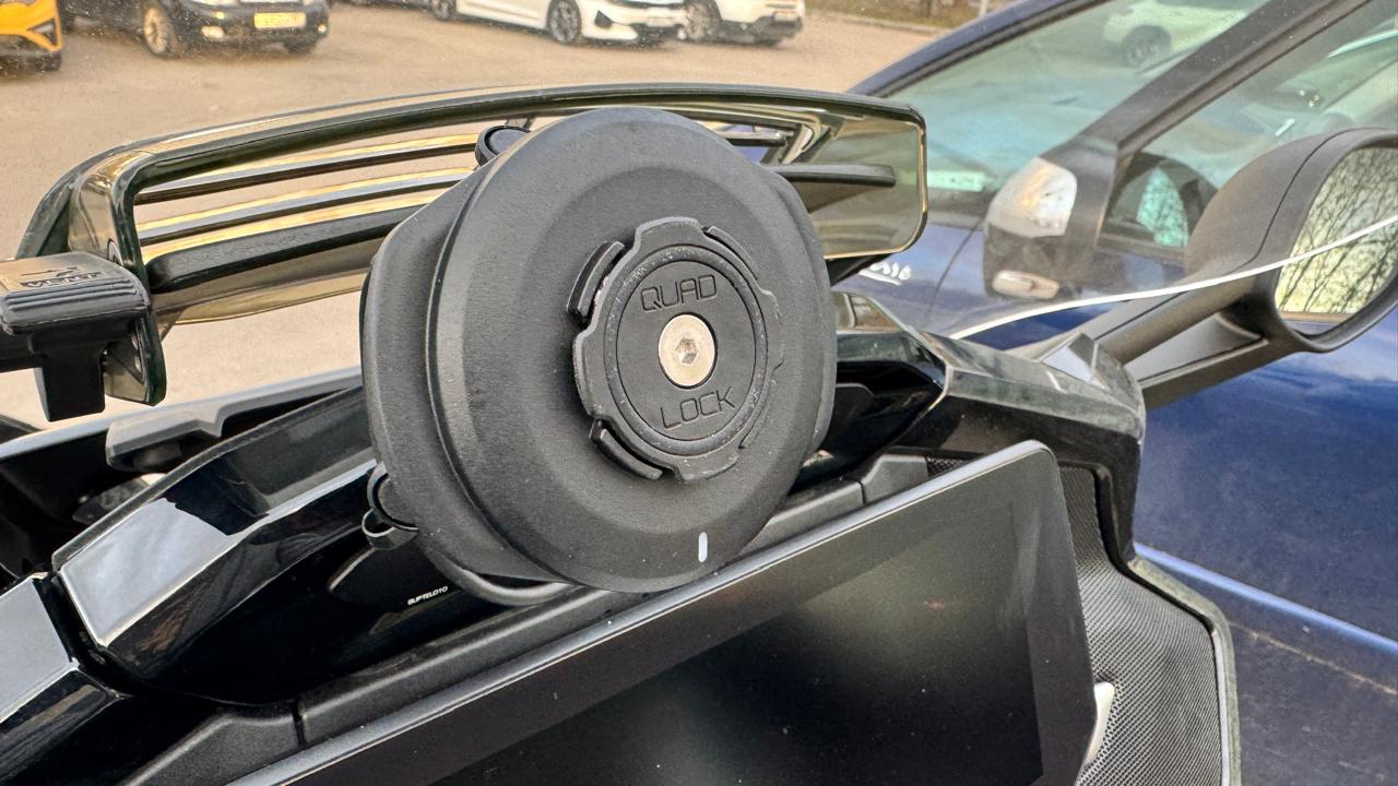

Guest13
  2. BMW K 1600 GT
Вот такую штуку себе поставил. Французы делают. Вообщем доволен. Самый большой айфон выдерживает и заряжает
    123.7 KB · Просмотры: 335
    135 KB · Просмотры: 354
James
41
Quadlock вещь хорошая и безусловно качественная. Однако для гантели на мой взгляд излишняя и громоздкая. Такой крепёж больше подходит для турэндуро, он надежнее для грунтовок и бездора, а потому больше и массивнее. Для обычных дорог вполне подходит обычный SP Connect SPC+. Он не такой громоздкий и прекрасно держит 15 Про Макс.
Musson
9,596
20
  3. BMW K 1200 GT
SP-connect и для турэндуро больше подходит, поскольку сделан из металла, а не из пластика.
