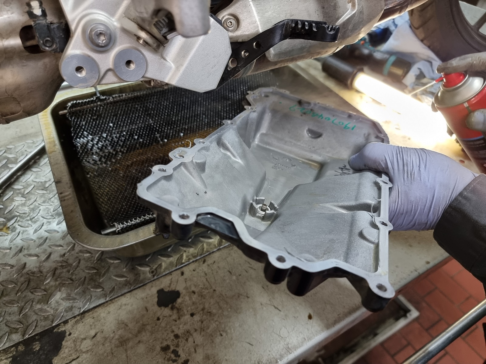

Имеется 750gs, 2019 года выпуска. Пробег очень маленький, ~5000 км. Подтекает масло, может у кого встречалось или есть идеи? Гарантия закончилась в прошлом году.

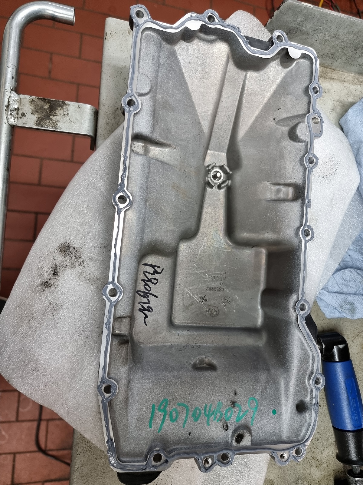

Предыстория: в прошлом году обнаружил запотевание на стыке. При ТО обратился к дилеру - промазали герметиком:
Крышка до промазывания - канавки для герметика не видно:

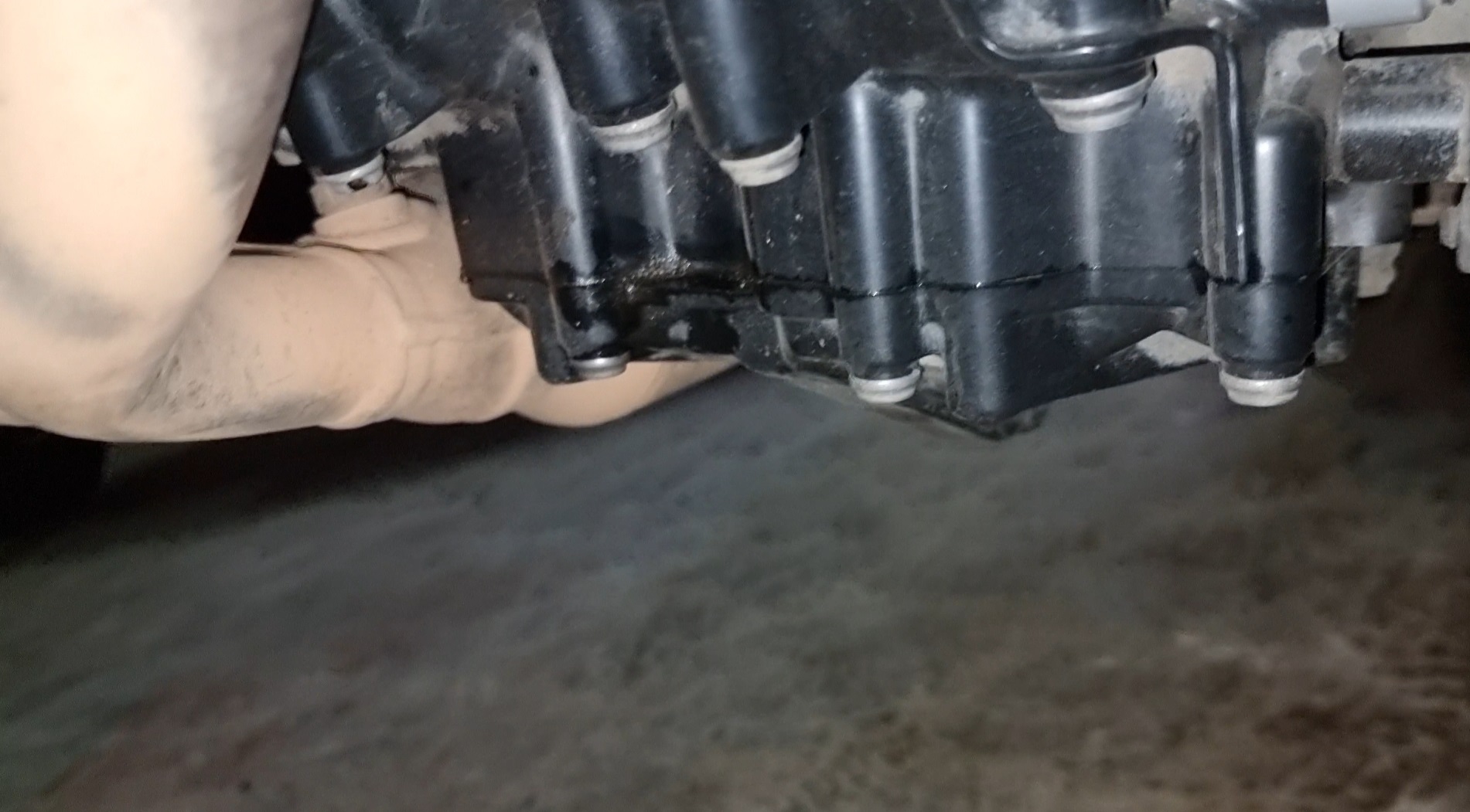

Течи не было, с сентября прошлого года не катался и не заводил. Сегодня зашел в гараж:

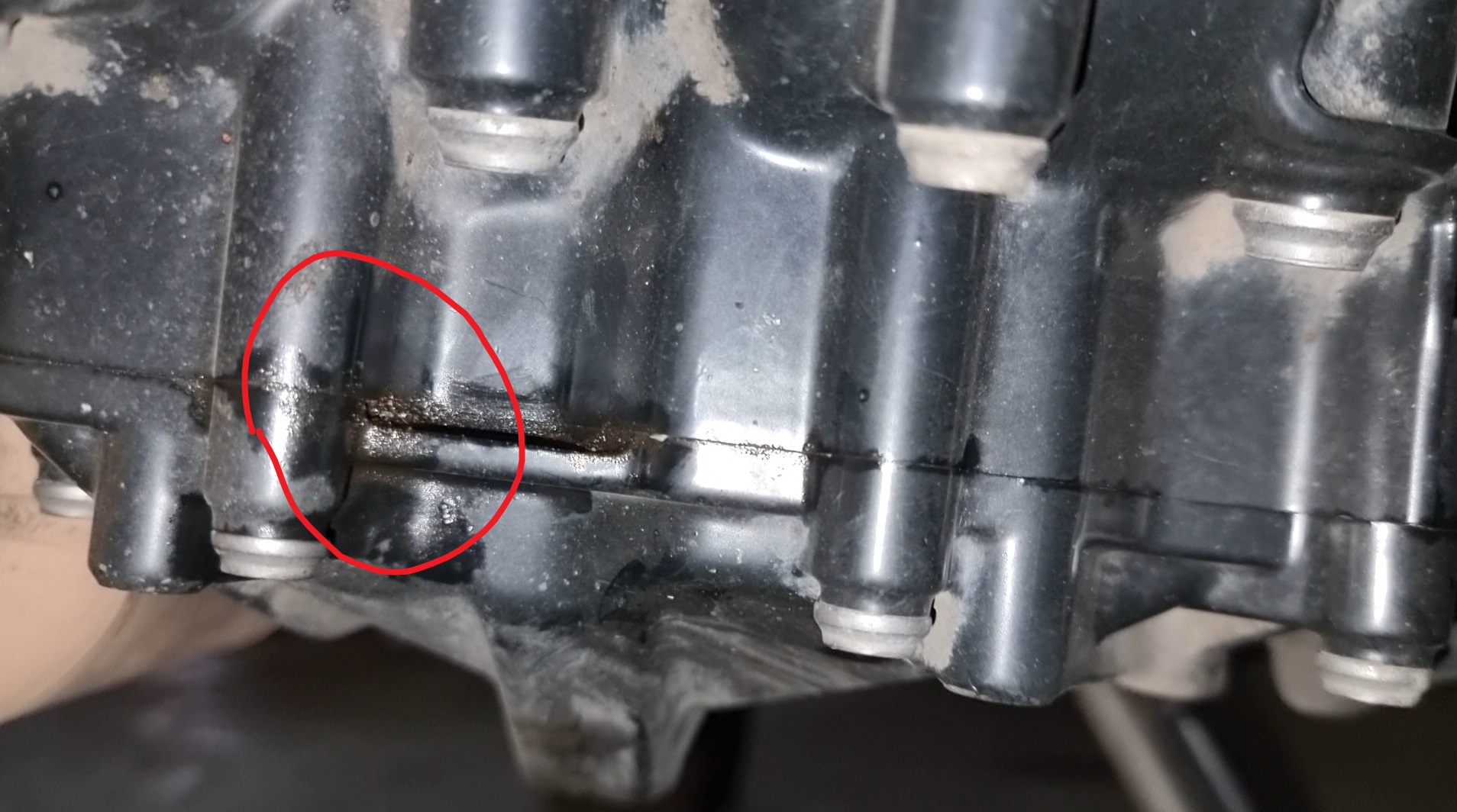

Течет похоже отсюда:

Было тут где-то. Как я понял, дилерское решение, это замена на крышку с канавкой.
Я бы лично проверил плоскость и попробовал герметик получше.
Запотевание возникает далеко не у всех и на старых крышках.
А может, думаю, если меня сие постигнет, то просто отдам крышку человеку с прямыми руками и нормальным станком, чтобы пропылил канавку.

И что? Прям капает? Или льёт? Я б забил. На следующем ТО обратитесь к дилеру- пускай переделывают. Ну или если прям невтерпёж, просто обращайтесь с повторной претензией.

Элементарно! Первая- вниз, а дальше по накатанной))) Не ответили мне на вопрос: лужа то есть под мотоциклом? Масла. Или просто запотевание? Вот я по вашей фотографии вижу, что просто запотевание. Безусловно, это не есть правильно, но если это просто запотевание, не вижу никакого криминала.

Это запотевание возникает второй раз. В первый (до смены герметика) под мотом была пара капель масла.
Вне зависимости от размера (да и наличия) лужи под мотом такое я точно нормальным не считаю и технику с такими неисправностями не эксплуатирую, будь то мотоцкл BMW или китайская газонокосилка.
Понимаю, что у всех разные вгляды и подходы, для кого-то такое может быть нормой. Ну, каждому свое.
Я ни сколько не сомневаюсь в вашем бережном отношении к технике и к подходу. Смысл написанного мной в том, что вот вы говорите: погружу на эвакуатор, отвезу к дилеру. А я вам говорю: поберегите деньги))) Дождитесь погоды и спокойно езжайте сами. Ничего страшного не произойдёт)) Вот и всё. Другое дело, что в начале сезона у дилеров всегда ажиотаж и сложно будет пробиться на ремонт. В этом случае, дабы не терять время от сезона, можно и сейчас отвезти. Так или иначе- решать вам. Но ваша "неисправность" не критическая.
