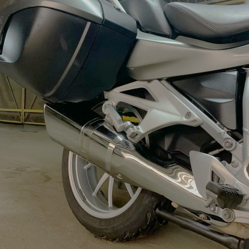

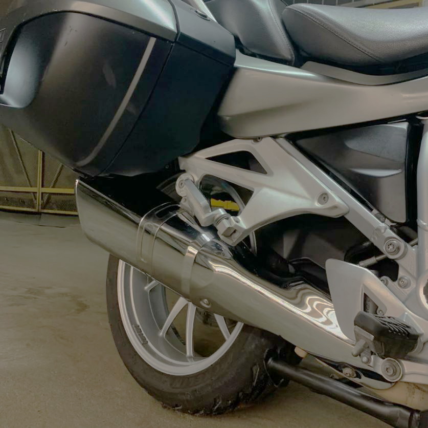

подскажите такой вопрос.
Я не часто выезжаю с пассажиром сзади ,но особых проблем никогда не было.
Однако в последней поездке жена как то так ворочалась,что на одной из задних подножек скрутила резинку,а на второй она вообще просто потерялась.
Помню здесь где то упоминали о том что вставки с Али вполне приличного качества заказал пару накладок.
Когда они приехали,то я установил их и для уверенности еще посадил на клей.
Не смотря на мои услия жена в очередной поездке таки умудрилась выдрать и приклеенную резинку с подножки.
Прямо не знаю что я или она делаем не так...
вот о чем подумалось: а нет ли где то на вольном рынке задних подножек похожих на передние ,т.е в виде железа,без вставок?

У меня жена тоже постоянно выворачивает резинки на подножках задних))) Думал я один такой)) Пока придумал подложить шайбу под резинку снизу, в том месте, где она из паза выходит.
P.S. Надеюсь понятно объяснил)) Если уже вставляли резинки в эти пазы, то точно поймёте)

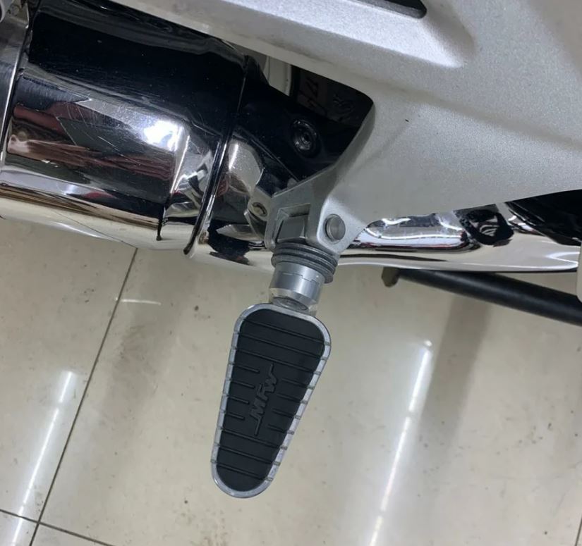

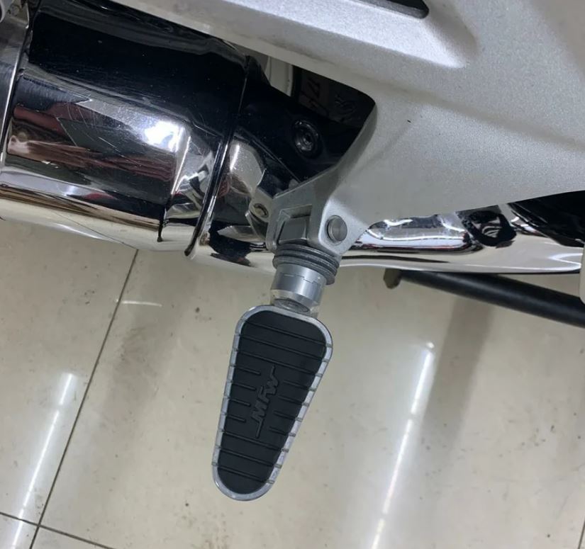

Решение есть, это Wunderlich Vario footrest EVO1. Это отдельно заказывается - подножки, резинка и переходники-крепление. Мне привозили из Германии, а теперь как это все заказать, проблема.
Wunderlich Vario footrest EVO1 (pair)
Wunderlich Vario adapter EVO1 (pair)
На моем был немного другой вариант, но принцип тот же.

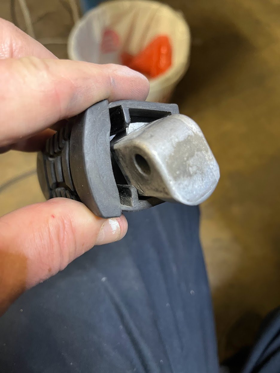

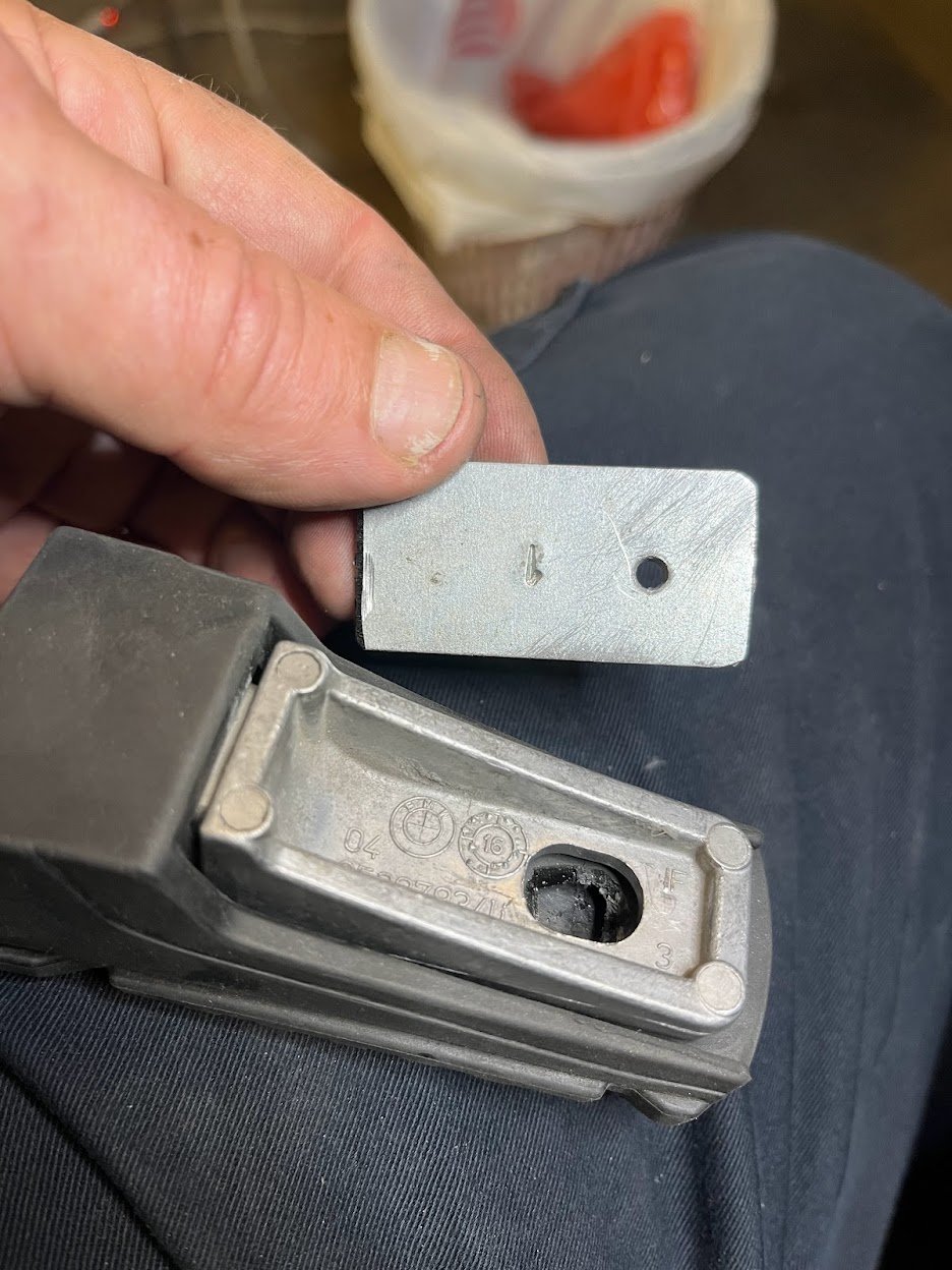

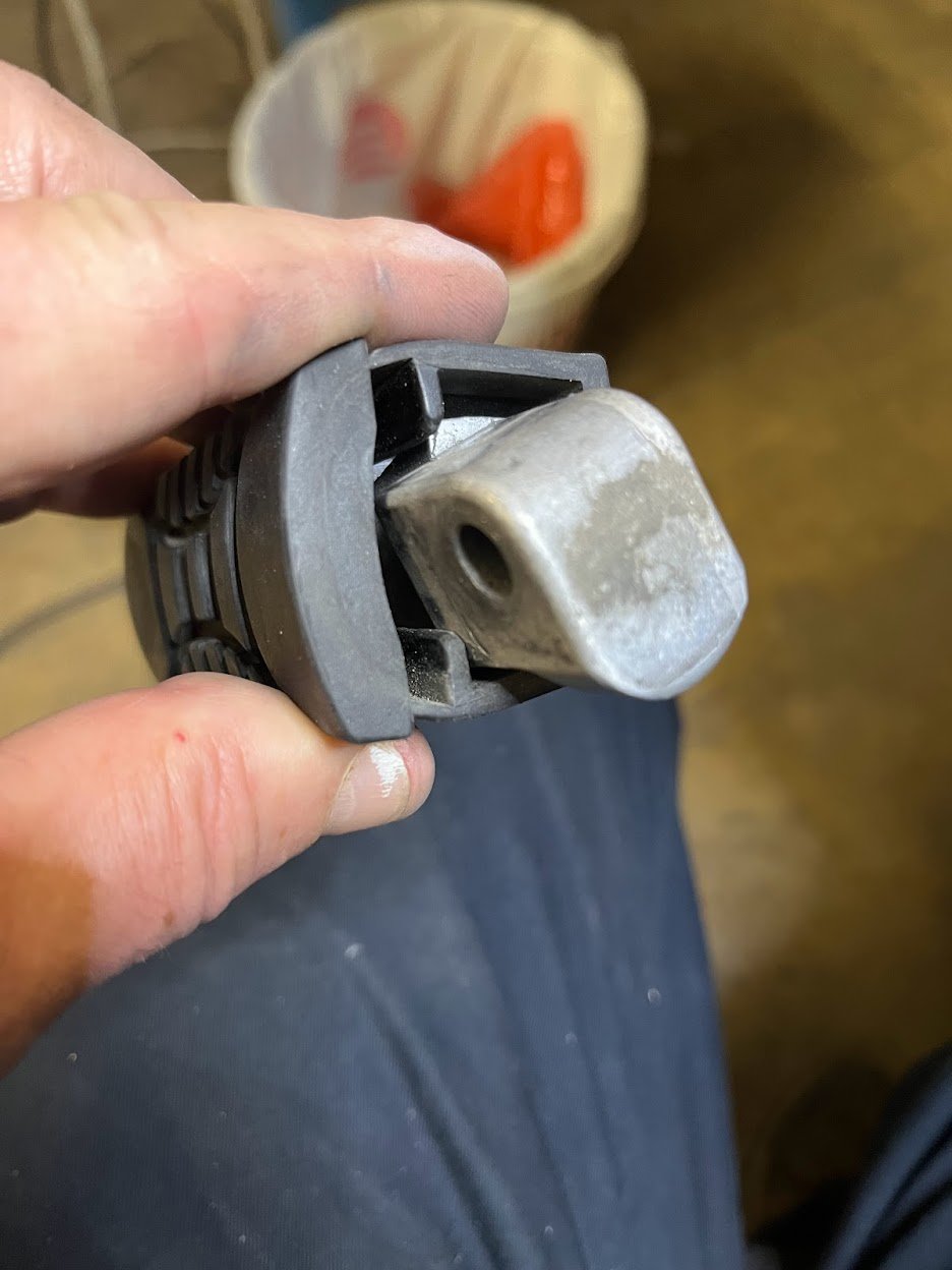

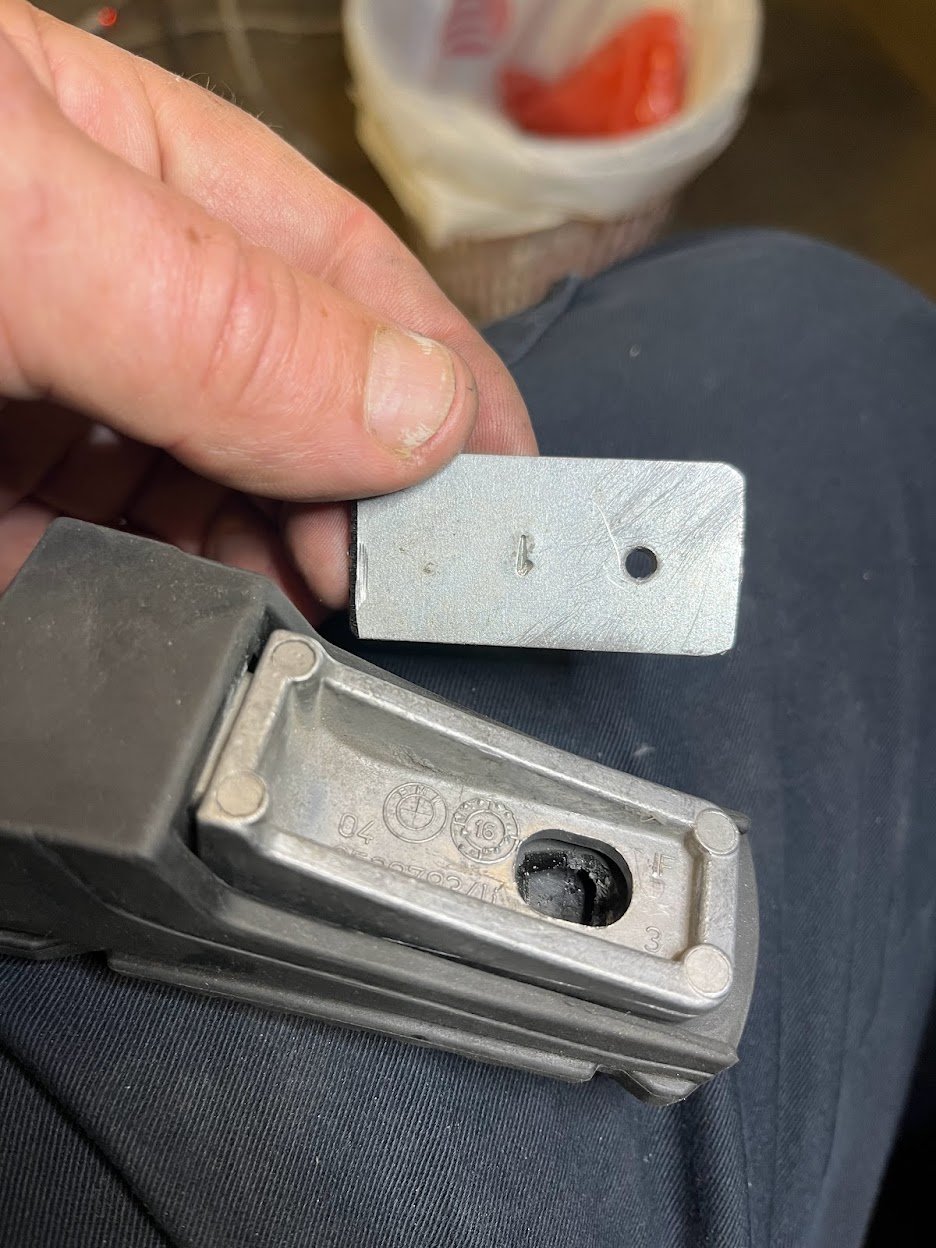

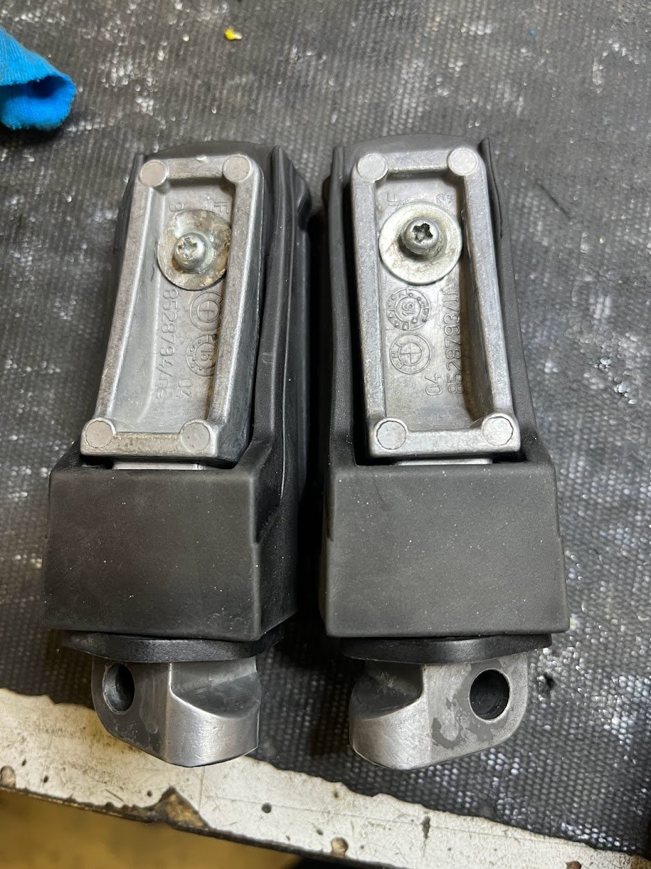

после очередной поездки ,снова свернутая резинка-начинает меня раздражать.
Я снял подножки принес на работу,тал думать чего бы переделать.
Обнаружил кроме прочего ,что резиновый пин-грибок,который вставляется в отверстие надорван на обеих резинках.
То что я последний раз пытался приклеить резинку к алюминиевой подножке-так же не помогло.
Обнаружил что в месте упора ногой резина пустотелая и решил этим воспользоваться.Выпилил металлические вставки толщиной 2.5 мм ,подходящей длины ,из того что нашел под рукой,нарезал резьбу.
Пины удалил и вместо них вкрутил винт,добавил Локтайт на резьбу :)
Посмотрим надолго ли хватит этого
