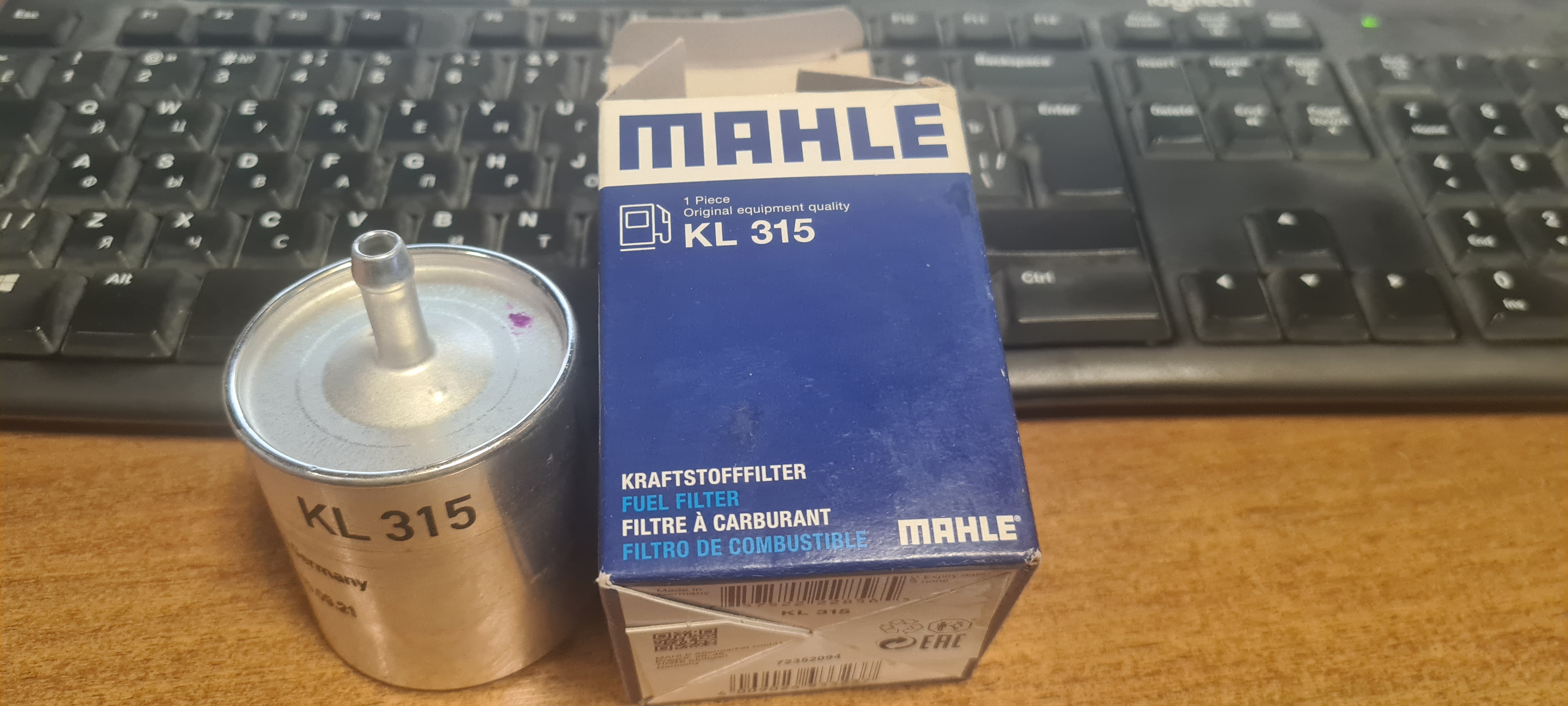

Всем привет! Кто ни будь знает на каком пробеге нужно менять топливный фильтр на водяном гусе R1200GS (K50)?
Там стоит такой же фильтр как и на 800ке Mahle KL315, но не нашел информации когда его нужно менять или он живет пока живет насос?

Подозреваю, что если он там стоит, то меняется только при крайней необходимости. Ну или при замене насоса по причине выхода из строя последнего. Просто так менять нет смысла...
Будут чувствоваться провалы на "верхах", при большой скорости, если сильно загрязнится.
В реальности, по необходимости, менял фильтр на мотиках всего 1 раз. На GSX-R1000. В остальных случаях для профилактики.

Сильно грязный был?
Жень, меняли ребята в сервисе, вроде я его смотрел, но че там было, в упор не помню)) Видимо не особо, тогда бы точно помнил. Да и было это в 18 году))

Он не поставляется как запчасть.

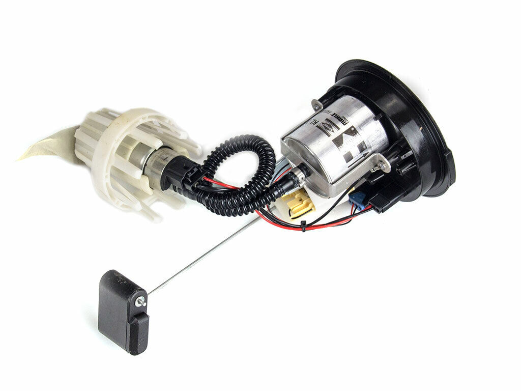

Кто-нибудь менял САМ (своими руками) топливный фильтр на К51? Сложная процедура?
Замена на сервисах как история не подходит - так как нет понимания процесса, интересен реальный опыт.

В принципе нет ничего сложного, замена аналогичных фильтров была,только вместе с фильтром надо купить гофрированный шланг, и пару хомутов под него
Извиняйте, с другого ракурса он нарисован.
1570 рублей в принципе не дорого, но надобность замены на 80 тысячах точно не вижу
Есть видео в Ю-тюб на польском языке.Поляк меняет и всё показывает ,всё понятно тут.
View: https://youtu.be/tKvDv7bRgxA?feature=shared
