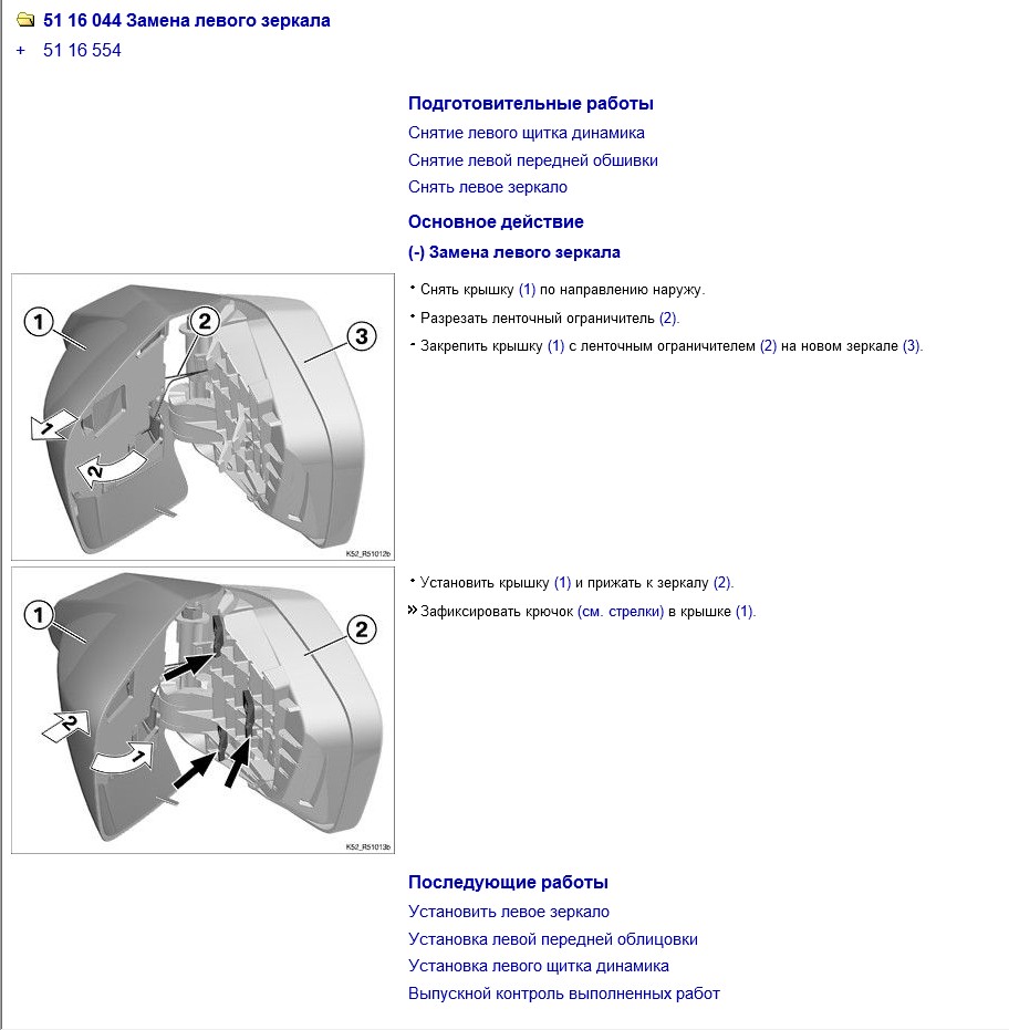

Как снять кожух зеркала R1200RT LC 2015
mikle49
Как-то так...
Если ничего менять не надо, то резать верёвочку (2) тоже не надо.
Лайфхак )))
Если выкатывать мотоцикл задним ходом из гаража и зацепиться зеркалом за ворота - то зеркало разбирается само :pardon: сохраняя все детали (ну, не считая царапин в месте контакта с воротами)
А если речь идет только о крышки "1", то ничего снимать не надо, просто дернуть её в направление стрелки "1" или воспользоваться воротами:wacko2:, если ворот рядом нету, то можно попытаться сложить зеркало в направлении вперёд и крышка сама соскочит и повиснет на веревочке.
