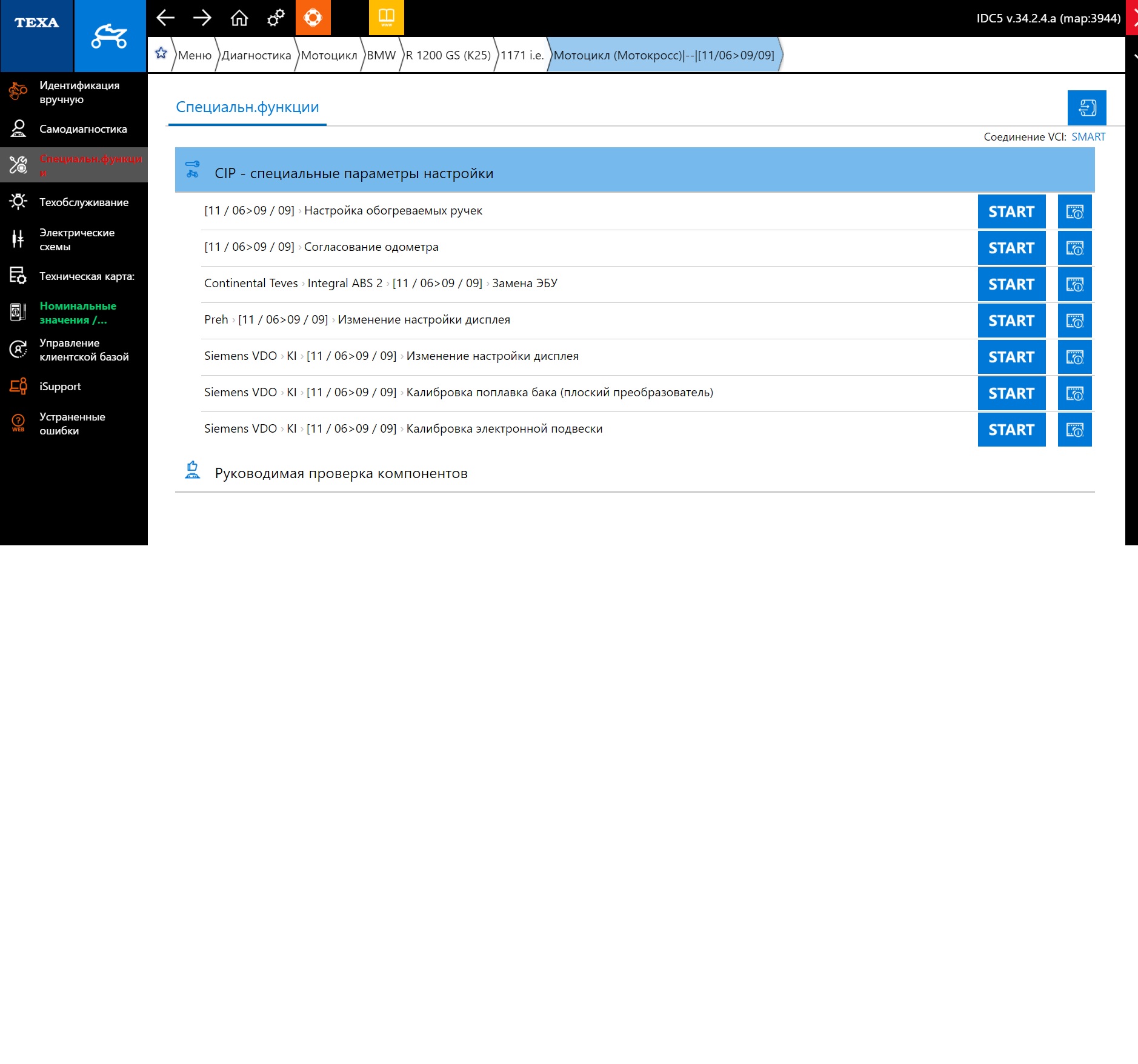

Не до конца понимаю что имеется ввиду под калибровкой подвески и кто это может сделать? Например официалы на мой вопрос о возможности "перепрошивки" подвески ESA ответили что изменить заводские настройки подвески ESA нельзя. Посоветовали приобрести мягкое гелевое сиденье как единственный вариант решения проблемы )))
В ИСТЕ и некоторых мультимарочниках есть такая процедура. Судя по звукам, выбирает полные ходы и запоминает положения. То есть настройки как таковые не изменяются, но мозги запоминают максимальные положения сервоприводов
Вот, например ТЕХА выдает по К25
