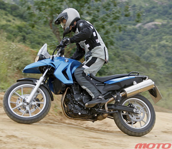

Но я не видел ни одной фотки twina с нижней защитой, ее там просто некуда цеплять. Прикрепил фото, там виден движок. Как с такой "защитой" скакать по горам - я не понимаю.
Смысл темы, скорее всего - "BMW f650gs/800 twin - отговорите". Стоит ли на него смотреть ради уменьшенных вибрации и дефорсированного движка, жертвуя защитой картера?

f650gs twin на мой взгляд лучший в своем классе. но это не то класс, что вы ищете, это ни XT660 и не F800GS, это совсем другой. Это паркетный или городской эндуро, его конкуренты это V-shtorm, TDM, Versys. Только f650gs twin рулится намного приятней и в целом в управлении, и ходы подвесок у него больше. К тому же не надо ставить дополнительно армированные шланги и ручки с подогревом, это уже в стоке. Правда родное стекло лучше сразу заменить на высокое, с ростом даже 172 см, после 120-130 км/ч шея начинается отваливаться. И кстати для вашего роста может показаться мелковат, дискомфорт может быть на дальних расстояниях.
Почему пожертвовать защитой? В интернете полно фоток, клиренс она почти не съедает, там высота шайбы +толщина металла. Крепится снизу к двигателю. Только при замене масло ее надо снимать, иначе мысленный фильтр не скрутишь. Эти защиты на Али есть полно, за копейки, но сдается мне что там качество и толщина металла говнецо еще то.

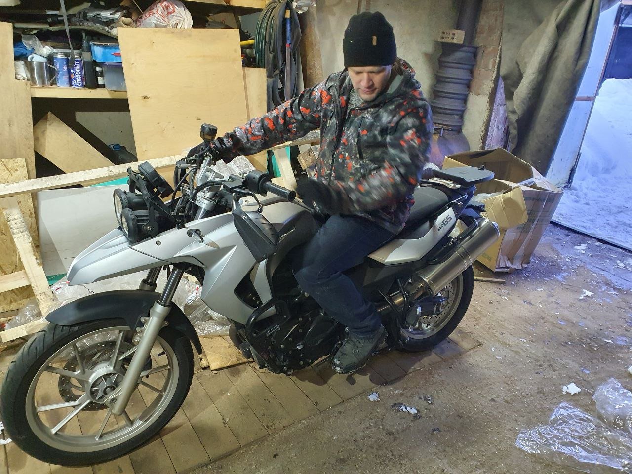

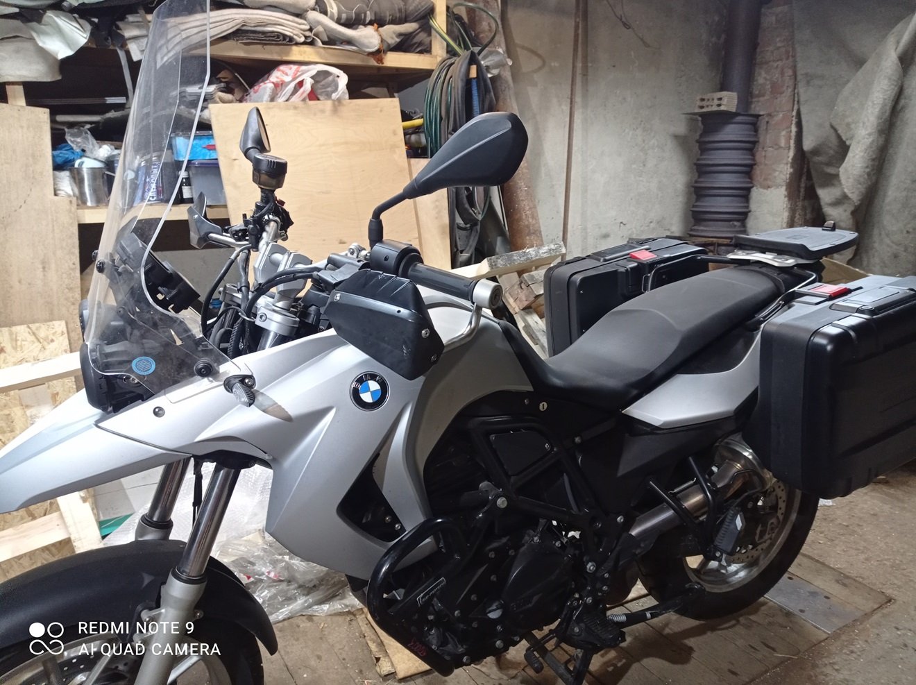

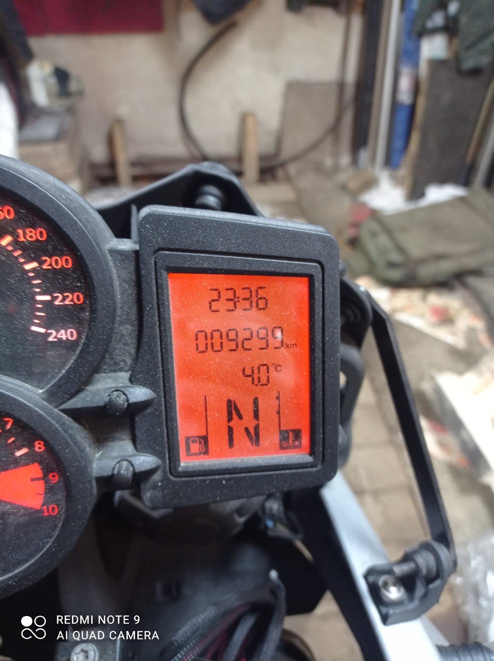

Как говорится, не прошло и года, но я своего дождался.
F650/800GS 2012 года рождения, пробег 9300. Боковые кофры и высокое стекло - в комплекте.
Ногам, вроде, нормально, не сильно задраны.
И сразу вопрос: дуги надо перед регистрацией снимать, или гайцы на такое больше не обращают внимания?
