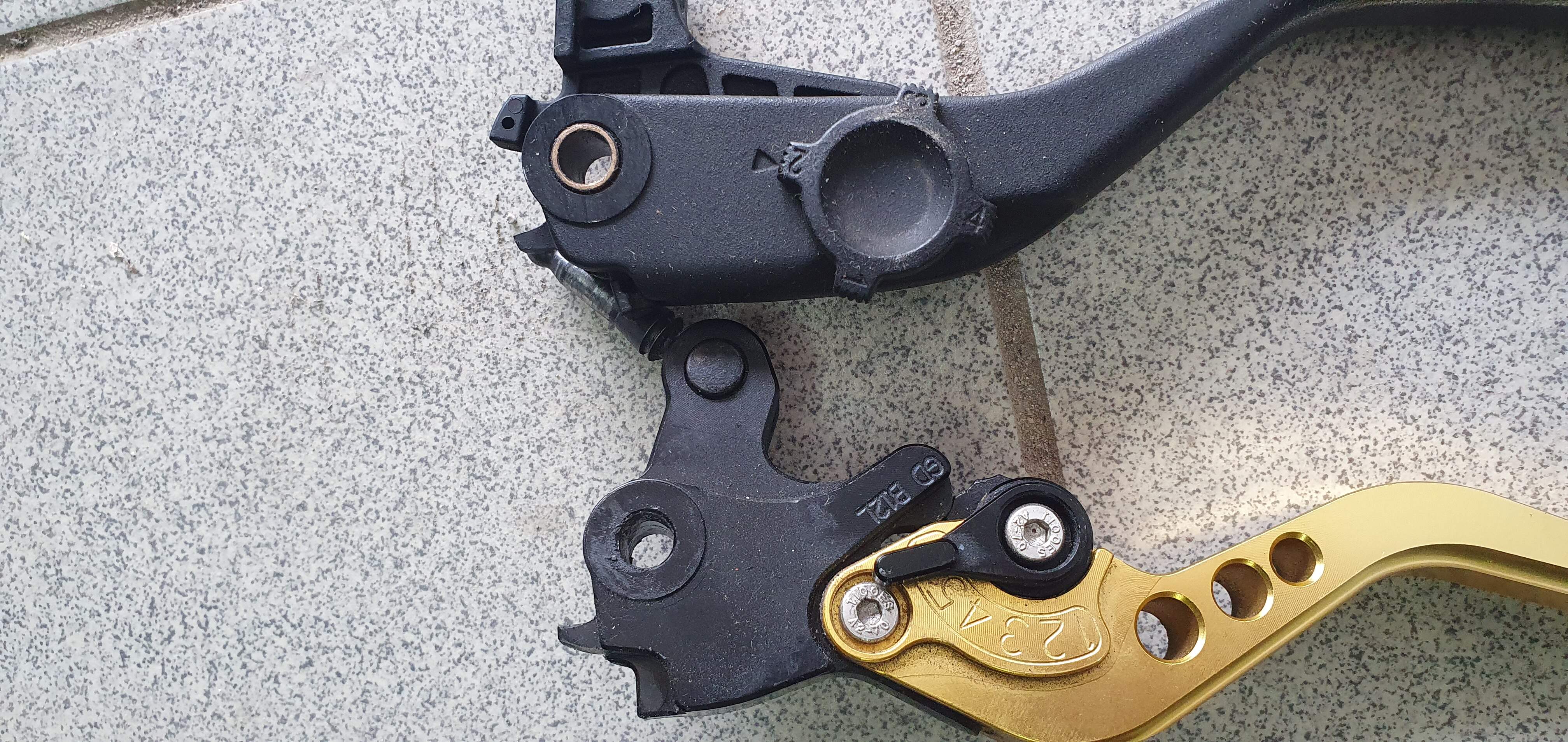

Да. Там же снизу 1 маленький винтик по торкс, емнип. Выкрутив его легко вытаскивается сам микрик. Менять его - 3 минуты
Оригинальный китайский рычаг не дожимает оригинальный бмвешный микрик? Или ломает его?
EvgenyGS
319

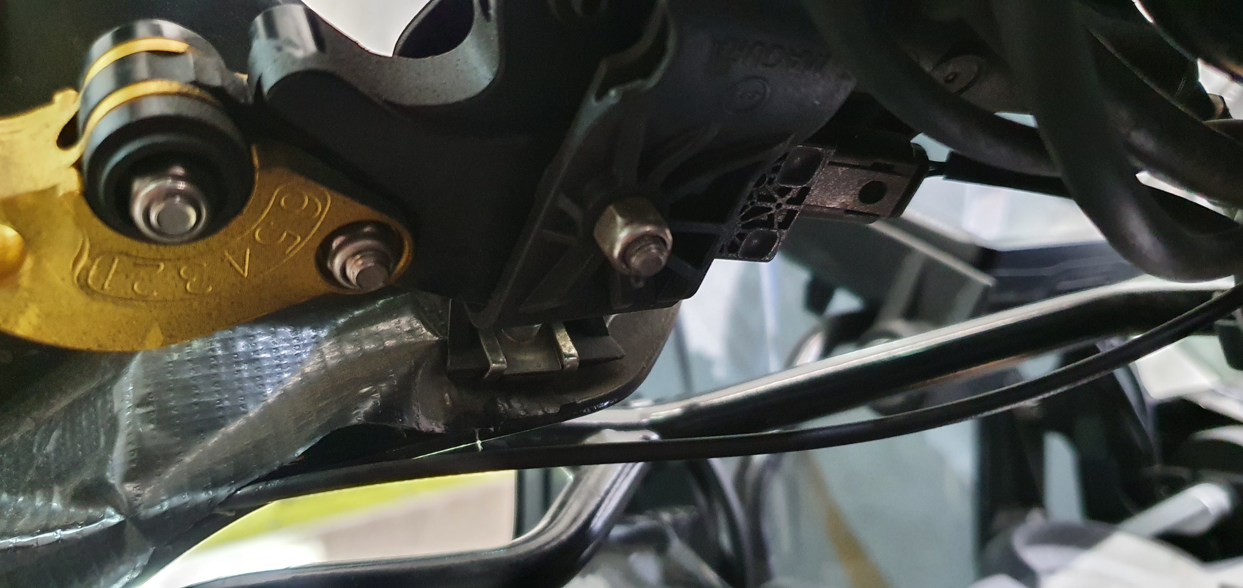

в тишине медленно нажимайте рычаг сцепления. Должно быть слышно 2 щелчка: в начале хода рычага и где-то в середине. Если щелчки слышны, значит, рычаг достает до лепестков микрика. И дело в самом микрике
Если щелчков нет, или их не 2, то рычаг не дожимает
СерегаDemon
207
Новороссийск

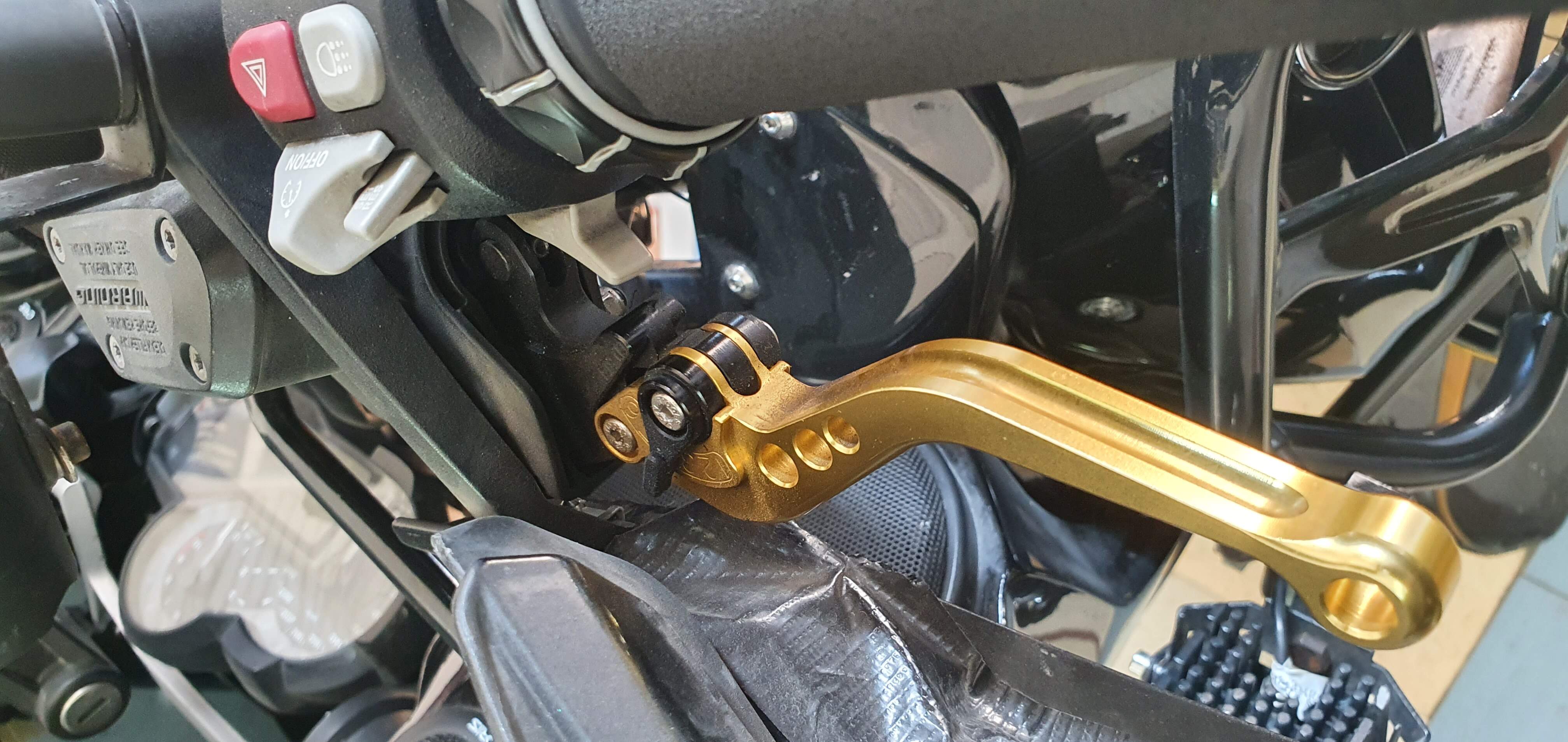

Нажимал и не одного щелчка не услышал, это недотягивает или микрику пипец?
Микрики вытащил , зажал рукой и на передаче завелся. Вопрос что бы замутить , чтобы родные рычаги не ставить обратно?
Не хватает одного хвостика , ничего не сделать ... Посмотреть вложение 103822 Посмотреть вложение 103822 20220811_160031.jpg
