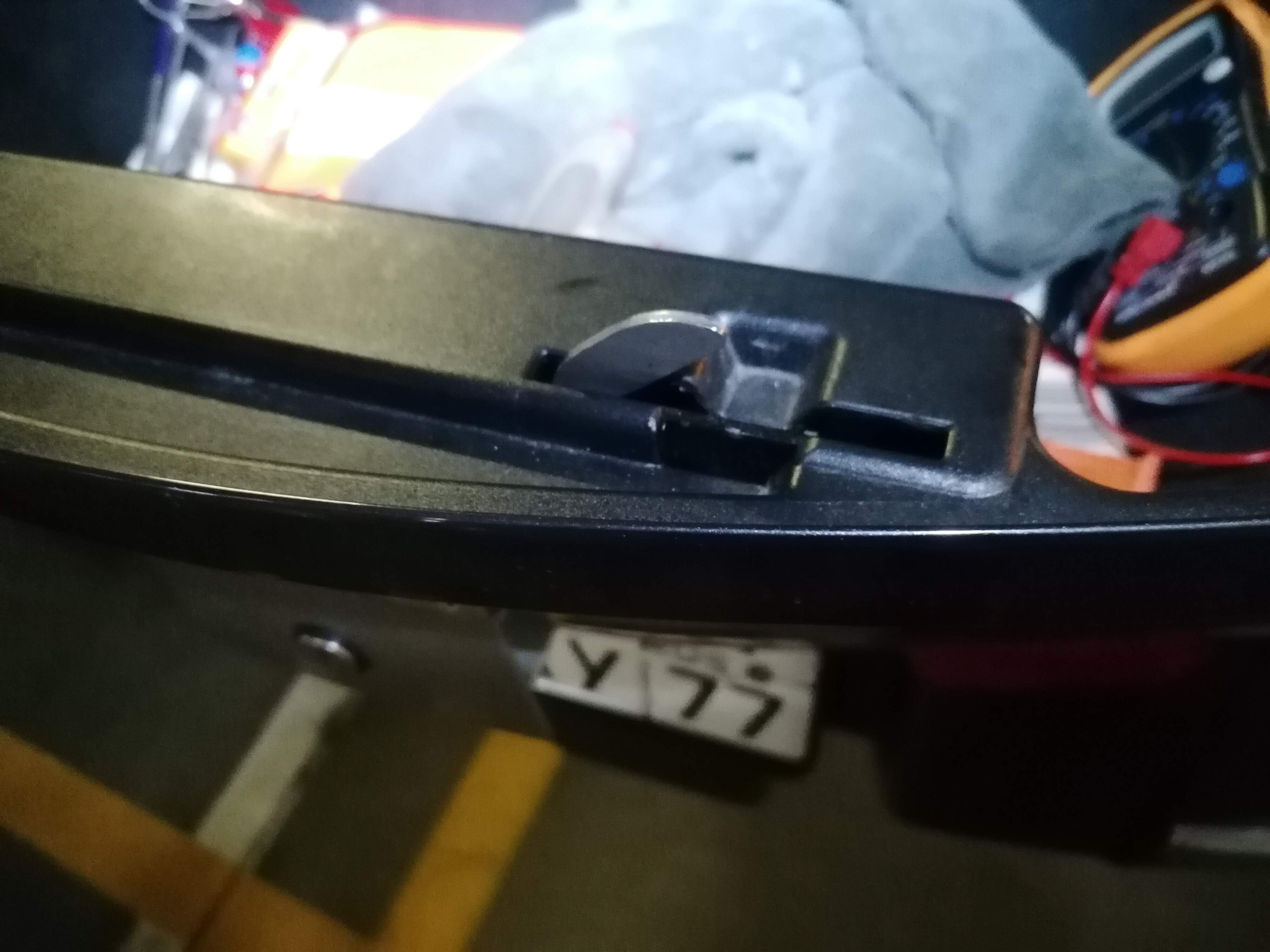

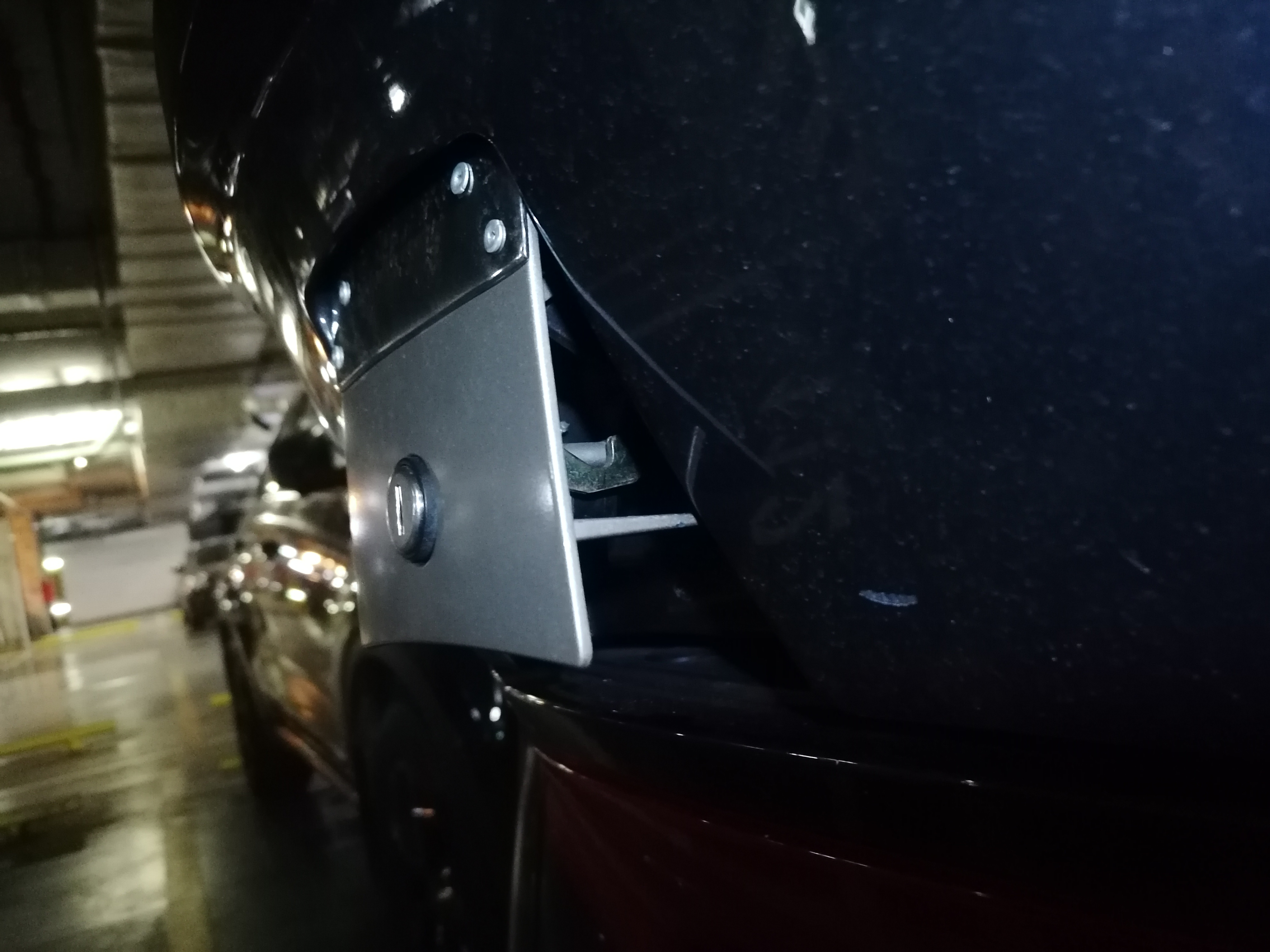

Добрый день!
Сломался замок на заднем кофре. Сломалась какая то шпилька, которая толкает замочки/крючечки. Пока тщательно не смотрел.
Сразу вопрос:
1. Этот замок можно разобрать? При беглом осмотре вижу, что все на клепках
2. Можно ли купить этот замок или замена только с кофром?
Спасибо!

Спасибо за наводку! Тему нашел, почитаю
Но, у меня с личинкой все хорошо.
К меня проблема с механизмом, который двигает крючки замка
Когда открываешь эту ручку.....
Эти замочки не двигаются
Как и сказал в начале темы, чувство, что сломалась шпилька какая то или как там правильно назвать, которая поднимает крючки замка
