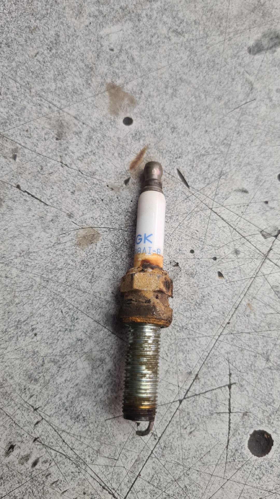

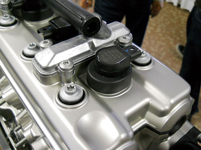

Не нашел такую тему, не стал в "Неисправности" писать, решил отдельную завести, пардон, если было, но проблема не только у меня, оказывается. Более того, я даже знал, что во время мойки на боковой подножке (хотя на центральной, уверен, ничего не меняется) в колодец свечи 1 цилиндра (тот, что ближе к левому борту) попадает вода, она там стоит, свеча ржавеет, катушка выходит из строя.
Вот и у меня: плавают обороты на холостых, пульсирующий разгон - пропуски, какой-то цилиндр, очень хотелось бы верить, штоб хотя бы один - не работает. Диагностика ничо не показывает, до катушки и дальше электричество уходит, а в цилиндр - не заходит, получается.
Разбор, катушка в воде, свеча - на фото. Обошлось заменой свечи, заложили какой-то термостойкой смазки а-ля литол, загерметезировали вроде (чем - не понял).
Будем снова подождать.
Куда не лить при мойке воду конкретно, если там щелей и возможностей ей попасть в колодец - уйма, я не понял. А еще бывают дожди. Прогревать после мойки, как я думал - бестолку, ибо колодец не с рюмку размером, а с огромную пробирку, то есть выпарить оттуда воду - надо ехать километров 200 с такой скоростью в час.
Вот така гантеля - боится воды. Немцы в курсе, но вот так.

Нет, это конструктивчик такой. Я не мыл предыдущий GT, до момента сдыхания катушки в 1-м цилиндре точно. На 2-х т.км. Разбирал сам, в первом цилиндре было сильно меньше, чем у ТС, но было. Остальные колодцы чистые.

У меня гантеля на пробеге 35000 разбирал для проверки и регулировки клапанов обнаружил такую же проблему с ржавой свечей первого цилиндра. Проблем с катушкой не было. Изучив вопрос купил специальную смазку которой смазываются резинки высоковольтных проводов и свечные колпачки . Каков результат сейчас не могу сказать так как не лазил больше туда . Зимой возможно ради спортивного интереса посмотрю.

Странно, что вас удивила эта проблема. Вроде везде обсуждали как одно из слабых мест модели почти сразу при появлении ее в продаже. Но проблема решаемая , как выше описывали другие пользователи, с помощью специальной смазки.

Да какая бы там смазка не была, меня в принципе всегда будет напрягать знание о том, что в колодеце 1 цилиндра вечно какая-то жижа бултыхается годами. Неужели нельзя колпак какой придумать, чтобы закрыть колодец? Ну или еще как, может я и глупость какую сморозил, ибо не при мне разбирали - сам не видел.

Обработали смазкой катушку и все и не будет ничего "бултыхаться". У меня друг в прошлом году тоже себе новый GTL взял и по-расспросил у меня что и как, потом соответственно сразу же разобрал и обработал катушки не дожидаясь проблем. Все хорошо. А проехал он за этот сезон уже будьте-нате.

Это будет известно после разборки-снятия катушки. Проблема же никак не вылазит. Плещется вода, заржавела свеча снаружи, да и х. с ней, функционалу же никак не мешает, а червячок точит...

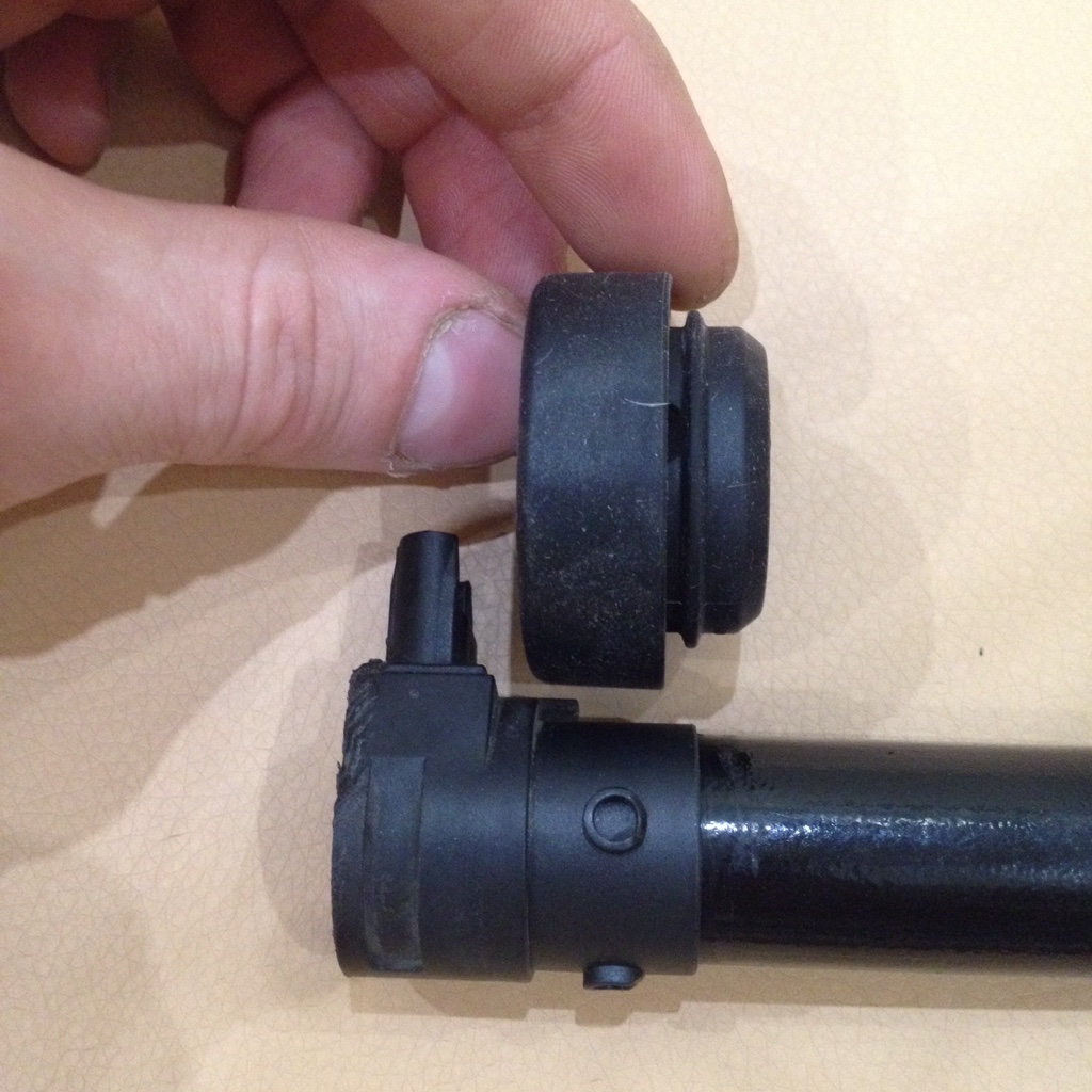

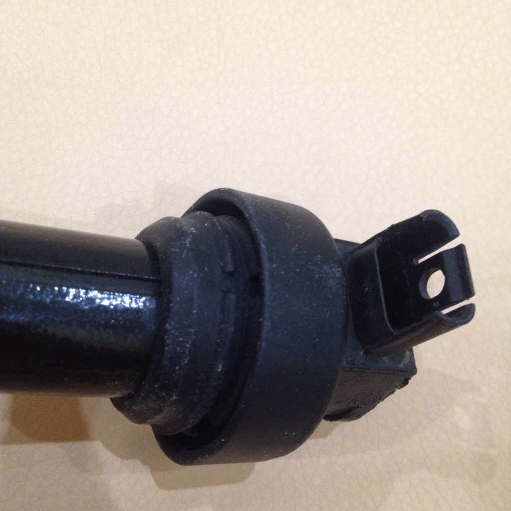

Самое интересное, что катушка 1го цил. единственная развернута на 180". Может это и не причина, но все же если учесть конструктив пыльника катушки, то возможно.
