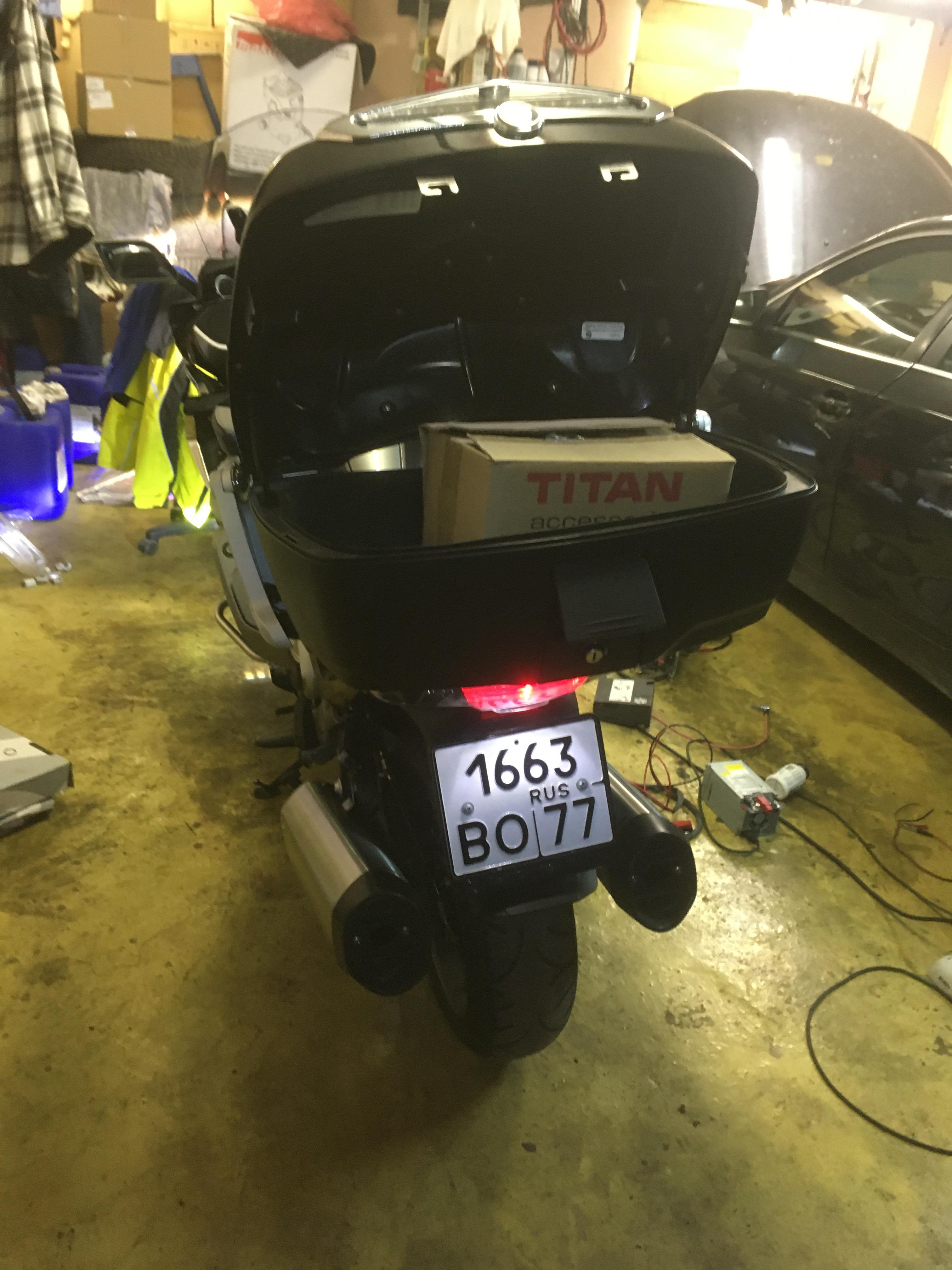

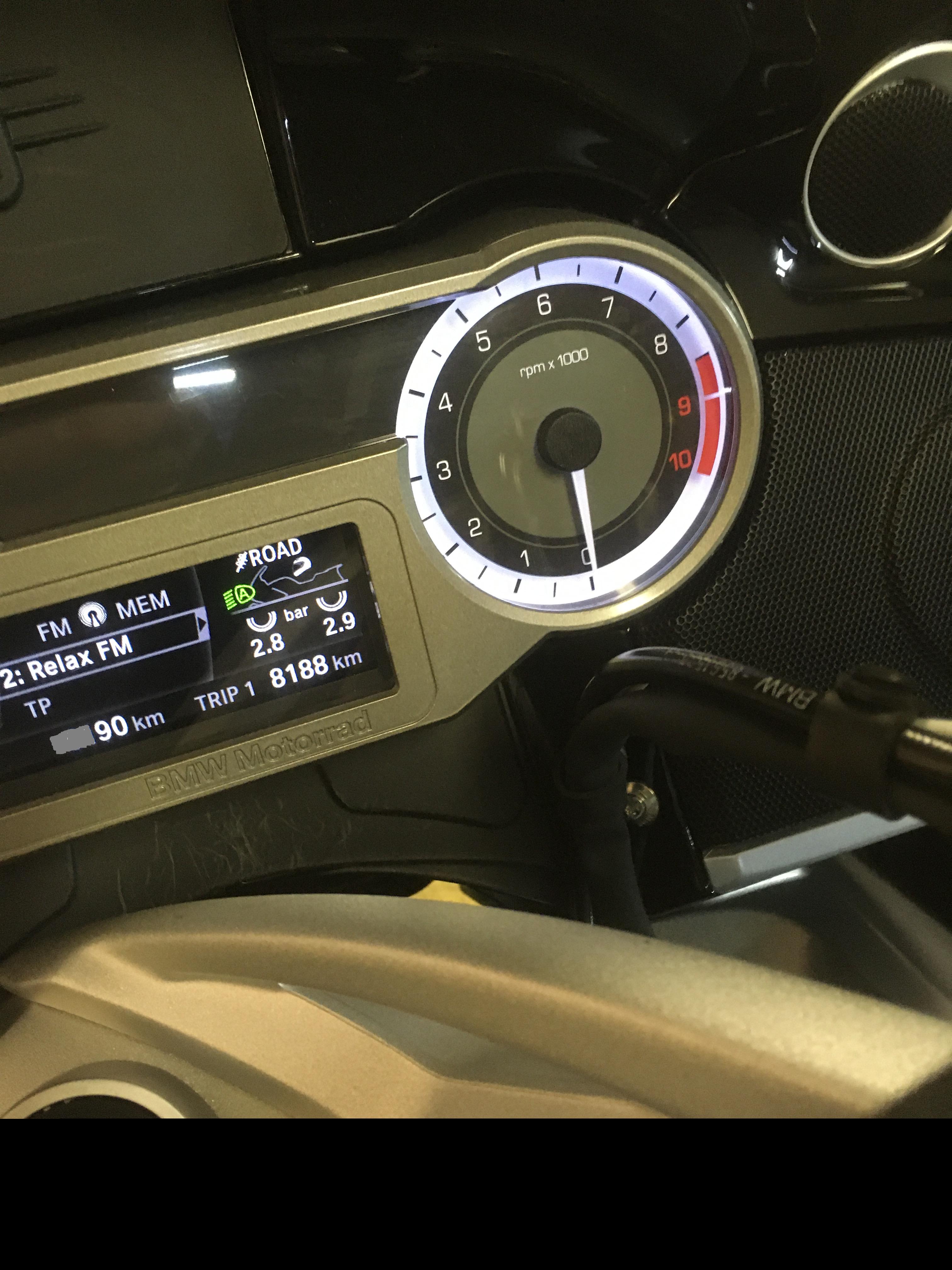

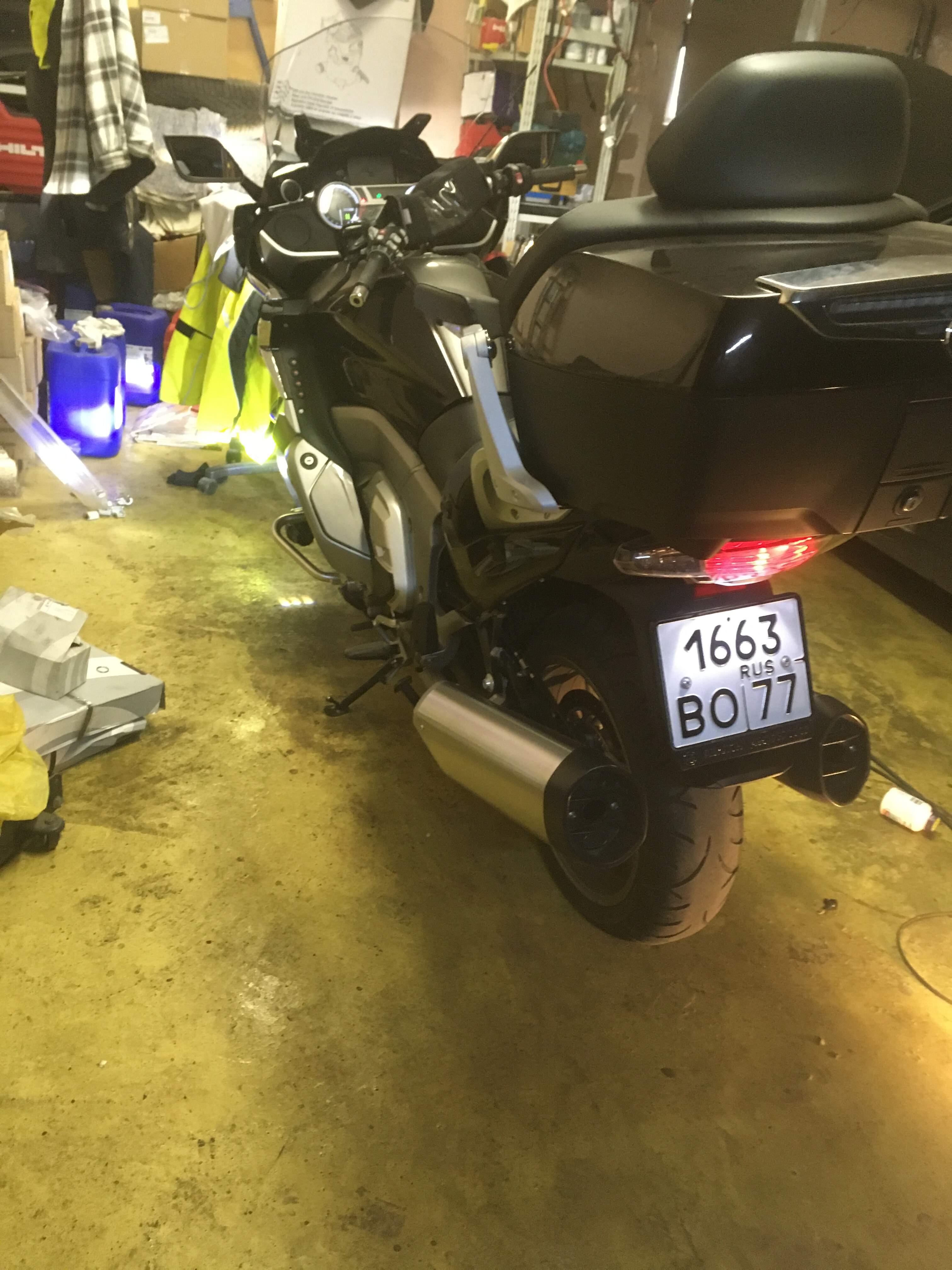

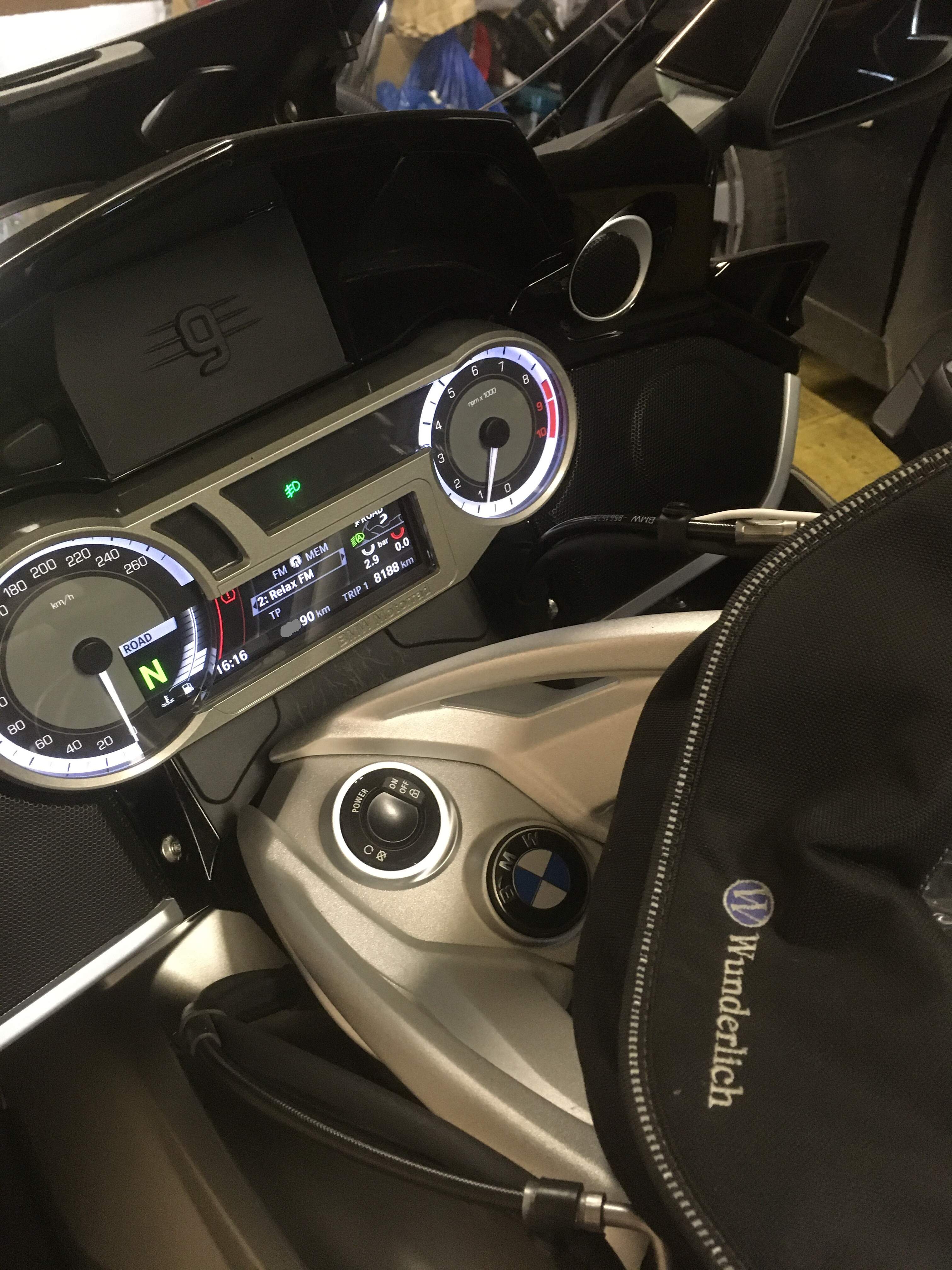

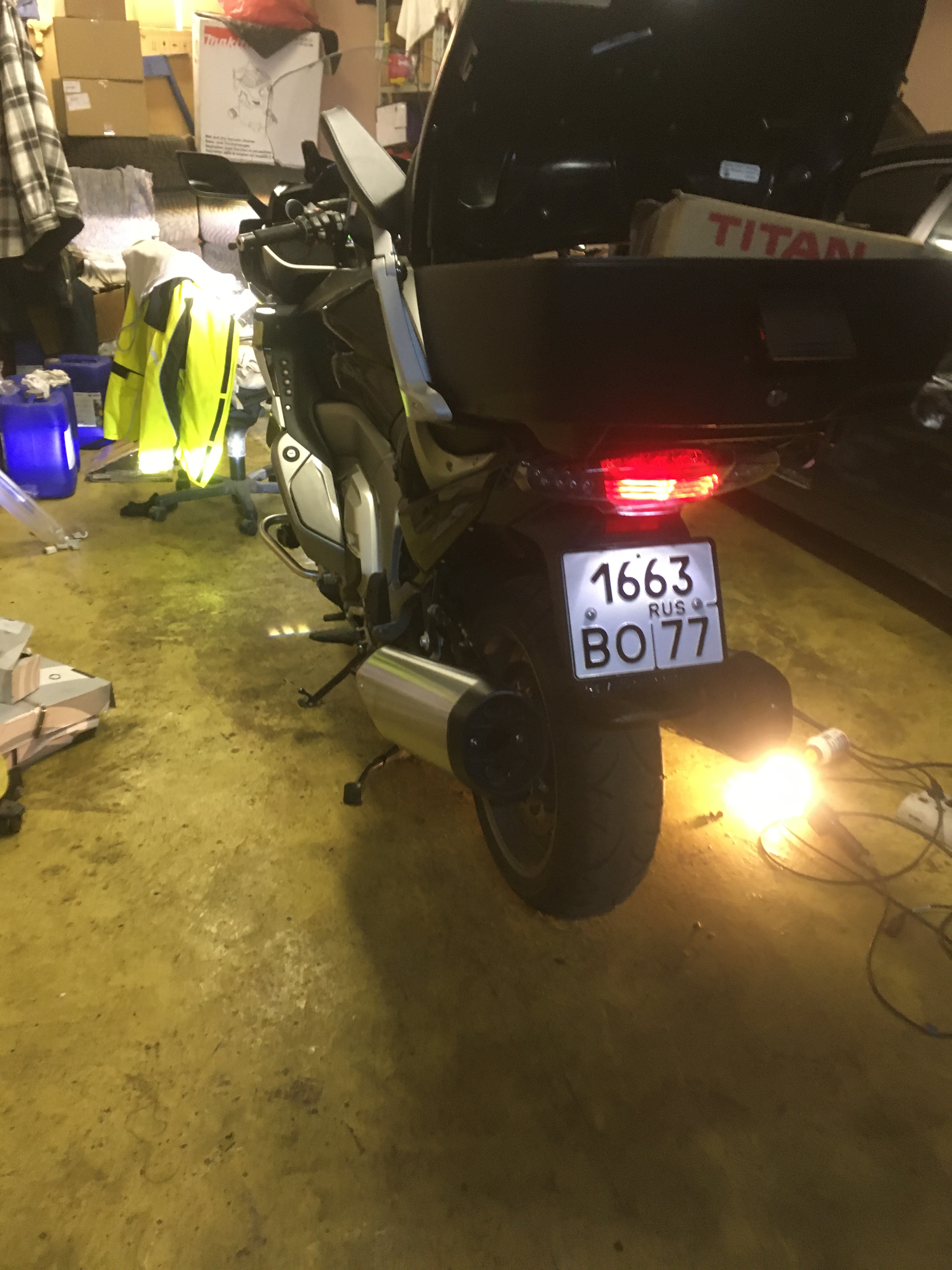

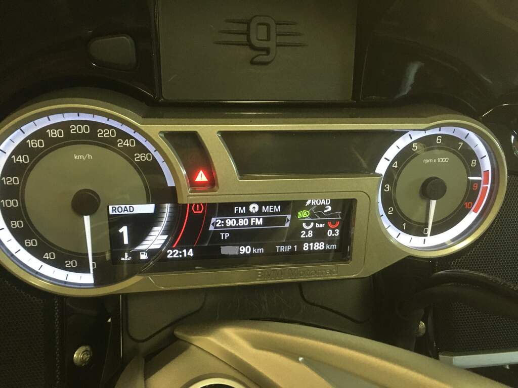

Выполняю обещание, данное в посте 17. Мот в боксе, на боковой подножке, боковых кофров нет, задний кофр пустой. Спустил с 2.9. до 0.3 - ничего не изменилось, покачал влево-вправо - такое же усилие, как и на накаченном колесе. Закинул в задний кофр 15-16 кг железа - ничего не произошло. Покачал - пофиг. Резина GT.
ПС на центральную подножку ставится чуть тяжелее, чем обычно, не сфоткал, прошу поверить джентельмену на слово. :smile:

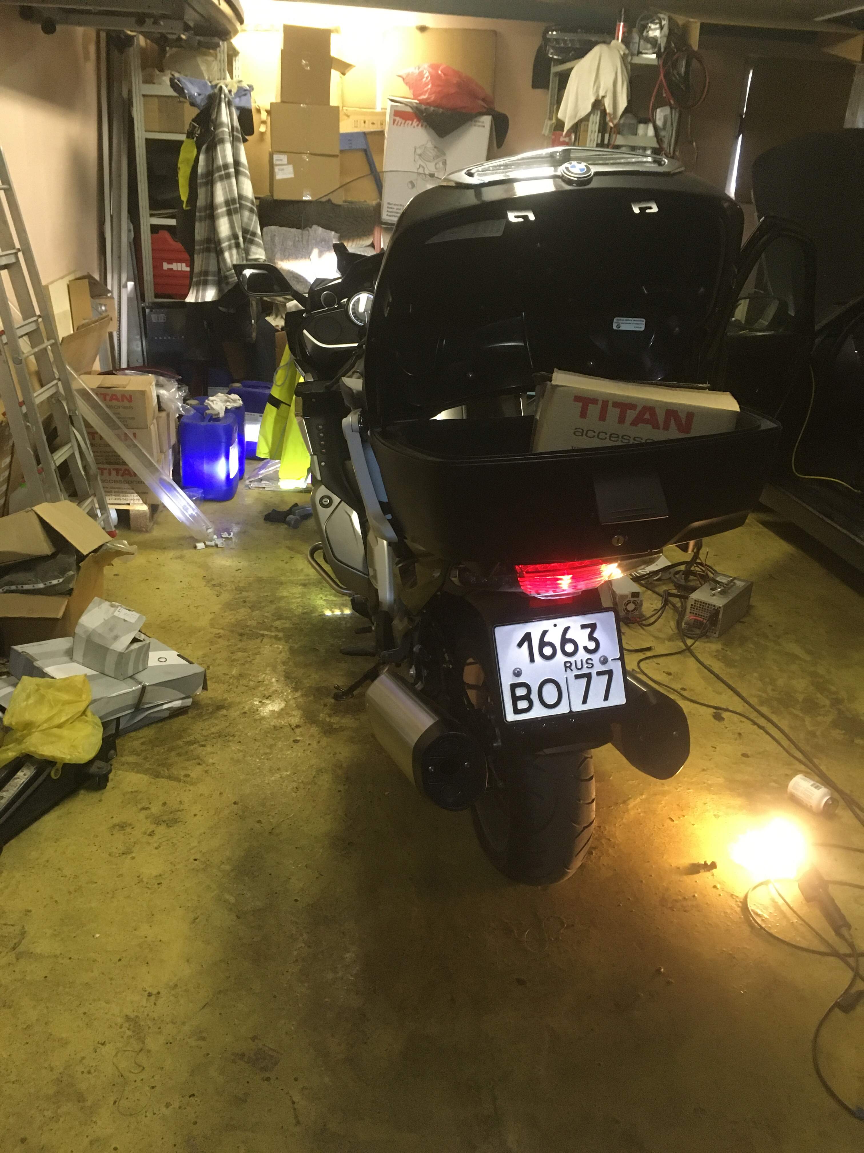

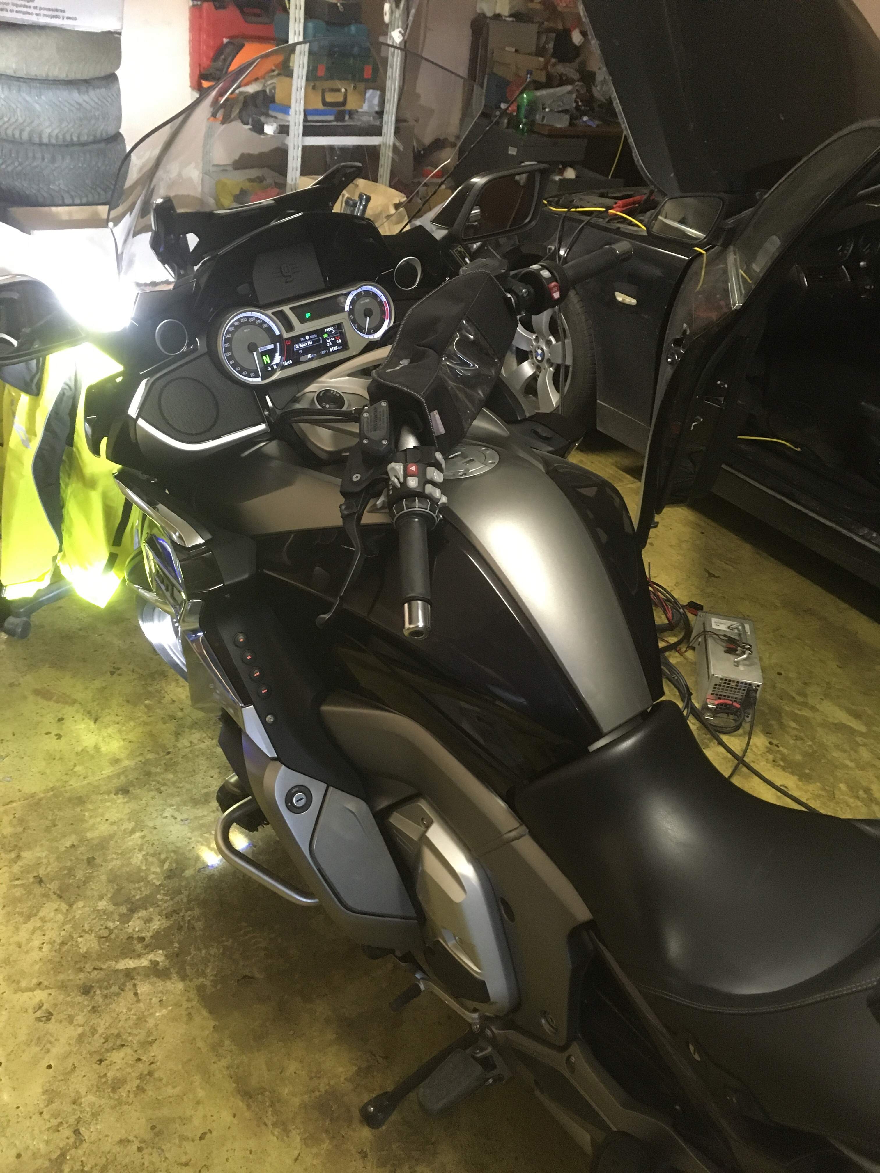

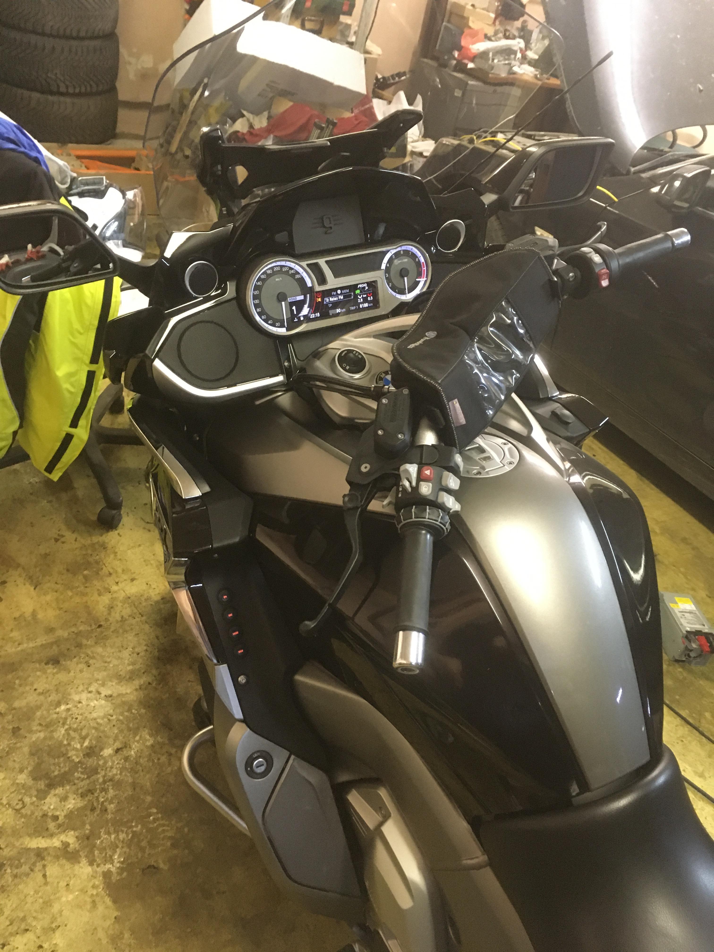

А так?
Колесо спущено полностью. Золотник валяется справа около заднего колеса. Не падает он. И стоит устойчиво при попытке завалить влево или вправо. У меня несколько месяцев предыдущий стоял на заднем диске тормозном и никуда не валился. Вот его на центральную подножку было очень тяжело ставить, потому что ногу проблематично было воткнуть между глушителем и лапой центральной подножки.
Последняя фото - на центральной подножке.
В тапках тяжеловато его ставить на нее.
Могу предположить, что резина на Вашем не GT, а обычная, у нее боковины, по-моему, мягче, чем на GT.

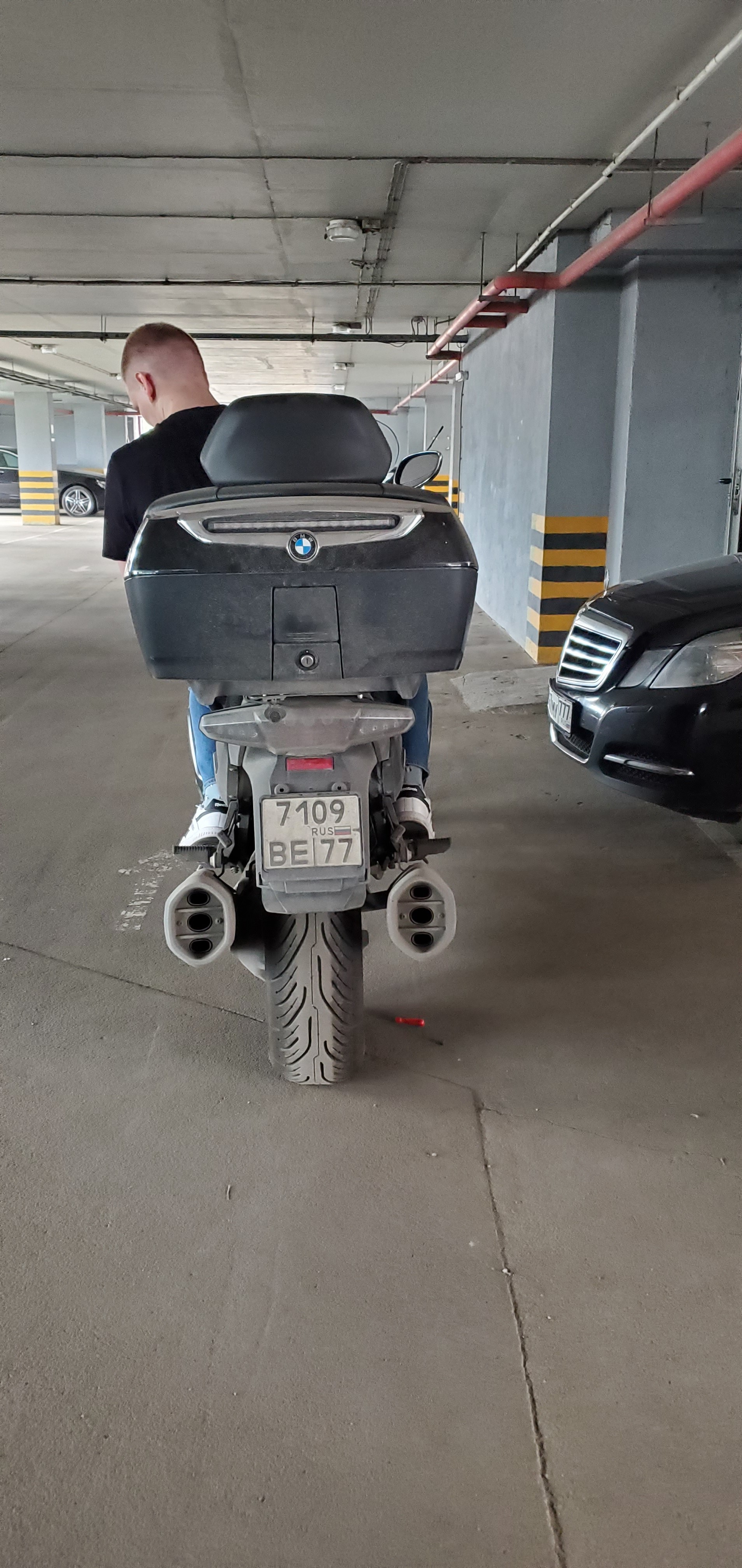

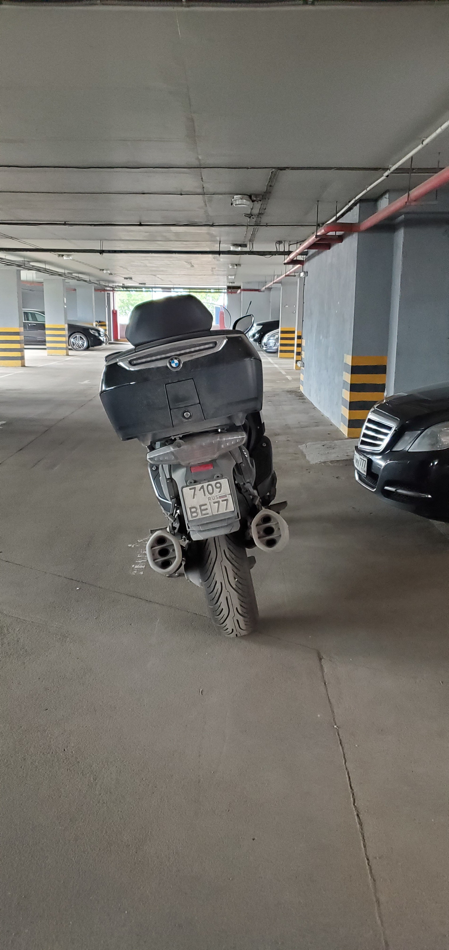

Резина у меня Pilot Road 4 GT.
Для наглядности две фотографии: с полным и пустым колесом. Специально снимал сзади, чтобы было видно разницу в угле наклона мотоцикла.
Как видим, на спущенном колесе мотоцикл стоит практически вертикально. Загрузить было нечем, поэтому для продавливания покрышки до обода посадил сына. В случае с груженым мотоциклом ситуация будет аналогичная, колесо подавится до обода и положение станет неустойчивым. Наверное, если снять расширитель подножки, ситуация чуть улучшится. Хочу напомнить что правильно сделанное дорожное полотно имеет уклон в правую часть. Все это в совокупности может привести к заваливанию мотоцикла, установленного на боковую подножку.
