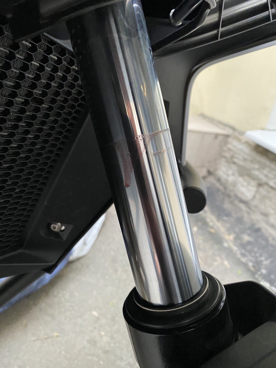

Всем привет!
На ТО у дилера обратили мое внимание на потеки на левом пере вилки.
По их словам масло в вилке не красное и это непонятно что такое.
Плюс мастер в процессе ТО скидывал сальники и под ними вроде все сухо.
Стал наблюдать, потеки появляются снова, после того как их вытрешь насухо.
Что посоветуете делать по этому поводу?:pardon:
Мотоцикл свежий, год, пробег 6 тыс.
Фото ниже.

А технически, вероятней всего это неисправность амортизатора, в результате внутри вилки создается давление которое выталкивает через сальник масло при срабатывании вилки на всю глубину. Если бы был поврежден сальник, то масло было бы всегда на пере. Вообще-то у вилки должен быть воздушный клапан который должен решать вопрос с давлением, может дело в нем.
А по поводу цвета масла, то оно может быть синим, красным, желтым и тд. Вряд ли они сливали масло, чтобы определить цвет, просто сказали по аналогии последней замены у кого-то, но это не аргумент.

По фото - цвет жижи БМВ я не знаю (у Хонд заводское было красновато), но, судя по высоте, перо чуть ли не в отбой срабатывает. А, уж, сколько технологически болтов/гаек/заглушек, чтоб цвет посмотреть без демонтажа и разборки...Ковыряния дилера под пыльником - вообще не показатель, любой мануал дает заправочный объем масла и УРОВЕНЬ этого масла, что проверяется только на снятом пере.

Вобщем докладываю, может кому пригодится.
Механик в итоге подтвердил, масло красное в вилке, тип 4.

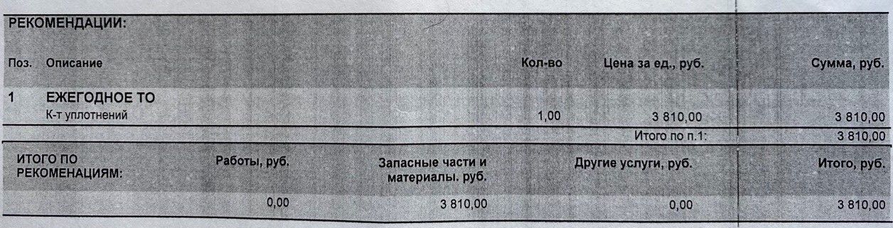

Сальник дилер заказал из Мск, дня 3 шел. ПО прииходу пришла смс.
Вчера по гарантии заменили, заняло 2 часа времени.
