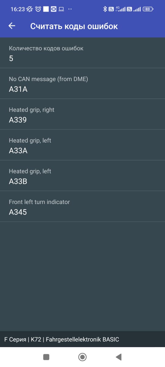

Товарищи, выручайте!
У моего коня проблема с электрикой, а не могу понять где. Во вложении приложил коды ошибок, в дополнение к ним - мот нет видит оба датчика ABS и DME ( как мне объяснили - это блок управления в хвосте мотоцикла)
Теперь опишу проблемы словами: Мигает лампочка ABS - проверка системы не может закончиться; скорость на спидометре не отображается. Ко всему прочему: при включении обогрева ручек чувствуется, что попеременно каждая из них хуже греет. Бывают проблемы с заводом мотоцикла (судя по тестам - аккум живой): ов время нажатия кнопки старта двигателя - приборка гаснет , но потом оживает.
Что проделано: Почистил массу в месте крепления к двигателю. Разобрал мот и просмотрел проводку от места соединения датчика ABS с основной копной проводов. Поменял батарейки в блоке DME.
Подскажите, что это может быть?

Надо считывать сканером, какого рода ошибки.
