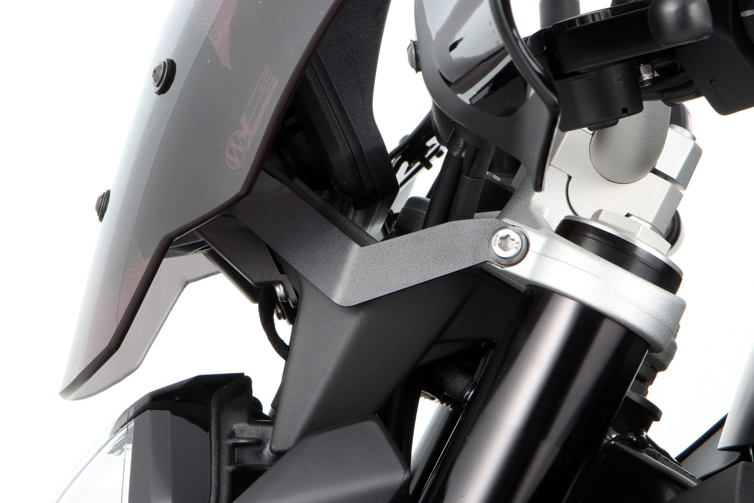

На 900ку тоже есть высокие Puig, причем они, в отличие от вундера, крепятся не только на родные 3 винта, но и на усилитель, что, как по мне, лучше.
У Вундера есть усилители для стекла как отдельная опция
прекрасно! Буду раз ознакомиться с ценой на высокое стекло + усилитель )

Написал в ЛС. Там еще кронштейн стекла потребуется, если стекла раньше не стояло

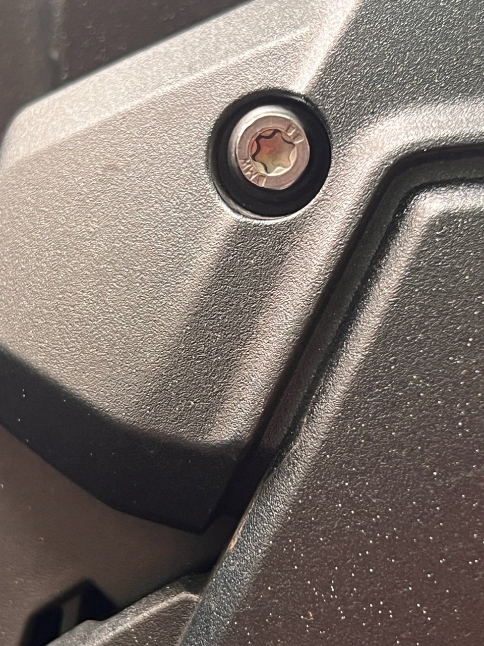

подскажите как torx называется которым прикручена крышка над фарой и какой точно размер? Хочу сам высокое стекло поставить - нужно крышку снять.
