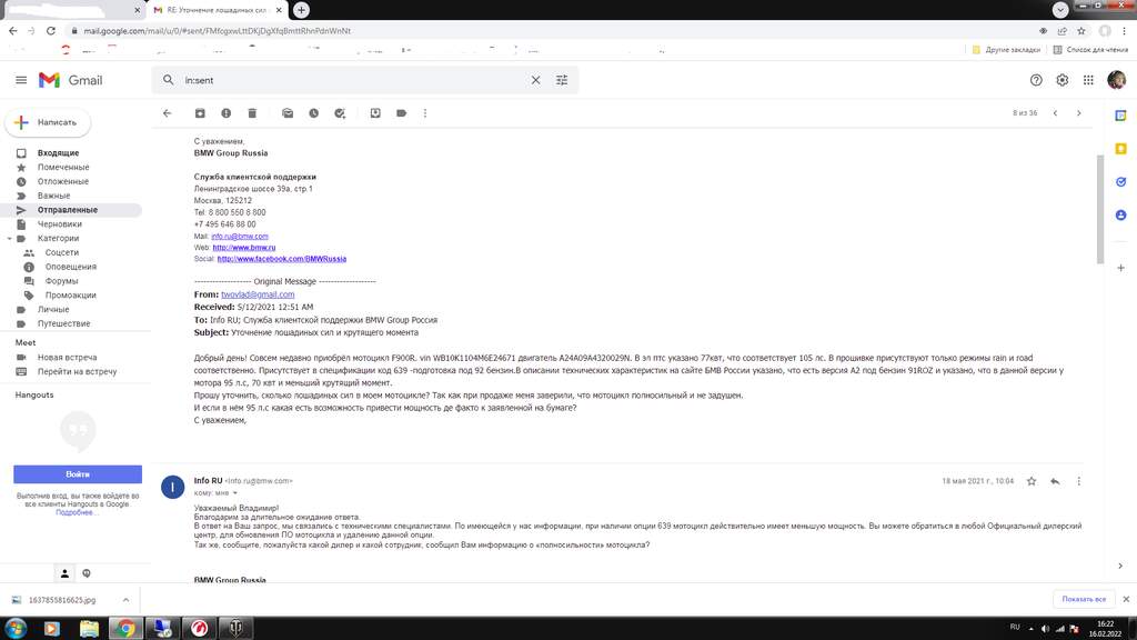

ты взял версию со спорт режимом? Проверь, если у тебя есть опция 92 бензин, то это 95 л.с, при этом в ПТС будет 105, я через представительство прошивал у дилера мотик, чтобы убрать эту опцию и вернуть 105 л.с
А откуда инфо про уменьшение мощности? Спецы выражают сомнения в достоверности информации...
личный опыт и переписка с представительством и внимательное изучение спецификации на сайте
выдержки из переписки скрин

Бро, это ошибка. Версия А2 - это для Европы, там 48 сил. У них это завязано на категории прав. К нам такие моты не поставляются, смысла нет, у нас нет таких ограничений.
Опция 639 - подготовка под обычный неэтилированный бензин - ставится и убирается простым кодированием. Разница в мощности по этой опции (есть/нет) составляет 4кВт, или 5.44лс.
Но даже 5.44лс будут не лишними ))
ответ БМВ выше, сайт Россиский, ПО перепрошили, ехать стал лучше, там и НМ меньше, что важнее

Тип топлива (A2) Обычный бензин без содержания свинца, мин. октановое число 91 (ROZ)
Номинальная мощность (A2)
70 кВт (95 л. с.) при 8000 об/мин
Макс. крутящий момент (A2)
88 Нм при 6750 об/мин
https://www.bmw-motorrad.ru/ru/models/roadster/f900r/technicaldata.html
и мак обороты на а2 меньше на 500
снижение до 48 это доп оснащение
