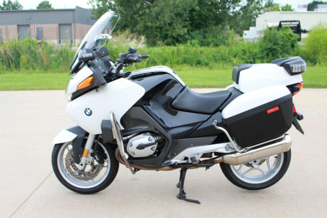

На BMW R1200RT Police - альтернативный кофр вместо заводского кто-нибудь ставил другой кофр, например GIVI с объёмом от 32 л.?
Есть желание подобрать на полицейскую версию с маленьким заводским центральным кофром что-либо альтернативное с замком для того, что бы помещался шлем и немного мелочи. Поделитесь опытом.

У меня такая же полицайка, из Калифорнии.
Были мысли переделать в обычный двухместный, но покатавшись вкусил всех прелестей полицейской комплектации, в общем - вещь, при условии что второй номер не катаешь.
по сути вопроса: под крышкой второго номера /запирается на ключ кстати/ стоит крепкая металлическая платформа для всякого спец-барахла, на которую можно прикрутить все что угодно, она очень крепкая. Бюджетно - центральный кофр от турингового R1100RT. По стилистике подходит и качество отличное.
