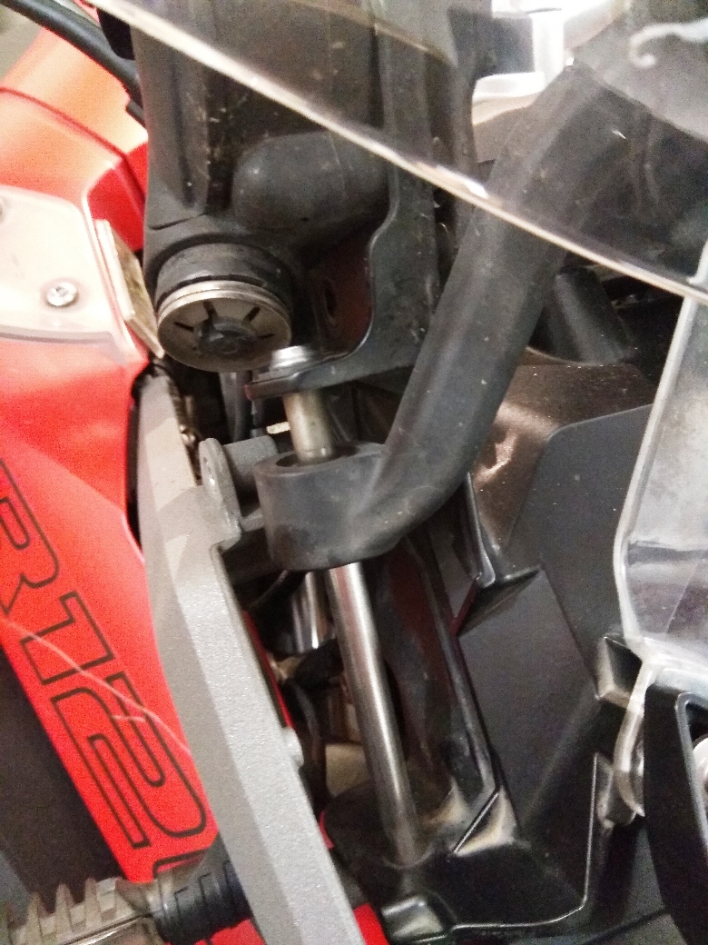

Всем привет.
Заметил, что стекло поднимается не до конца. На фото видно, что есть еще место на направляющем стержне, не дает поднять дальше сама крутилка-редуктор.
Интересуют практические и теоретические пути решения.
Leverrier
1,009
8
Литва, Висагинас
У меня была такая ситуация (на RT, но суть там одна) после замены держателей стекла. Думал, что поставил всё обратно "как было", но нет, стекло стало подниматься на меньшую высоту...
Короче, у стекла есть диапазон хода, и у механизма подъема стекла есть диапазон хода. Надо чтобы они совпадали. Сделать это не сложно, полчаса делов, а что именно при этом обеспечивать - на месте увидите и сами сообразите.

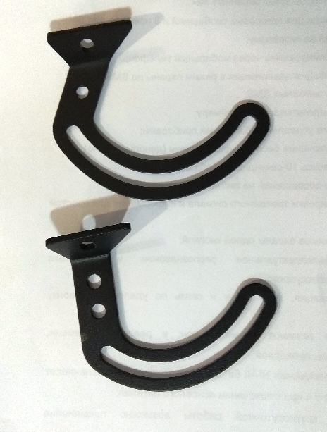

Привет всем.
Докладываю о решении вопроса.
Подрезав ограничитель в шестерне редуктора подъема стекла добился полного подъема, но вылезло 2 нюанса.
1 Дополнительные кронштейны на стекло, что вундерлих, что с Али, не дают полный подъем стекла, пришлось делать другие.
2 Эти 2 дополнительные см. поднимают стекло внизу, но верхняя часть стекла остается на том же уровне и двигается в сторону пилота, т.е. не поднимается, а наклоняется. Испытаем в сезон.
