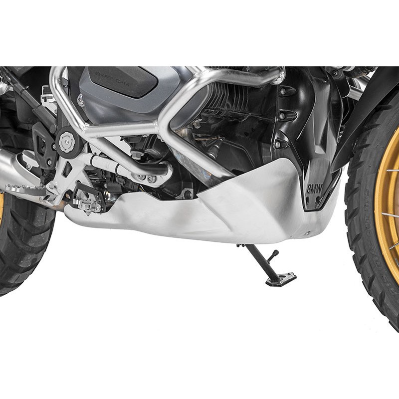

Хотите монументальную защиту, включая защиту труб - посмотрите в сторону Touratech
Толщина 4 мм. Цвет серебристый или черный.
По мне- выглядит ужасно.... Оригинал купил чисто из экономических соображений. Он тупо дешевле всех оказался.

Мне кажется, что немаловажную роль играет само крепление защиты. Кронштейны.
По моему мнению защиты должны крепится не к штатным кронштейнам.
Смотрел видео, на ф850гс этой защитой пробило картер и потекло масло. Согнуло родные кронштейны
Да похер как выглядит, зато работает. Тяжёлая правда очень. На 1200 единственный вариант с защитой труб.
