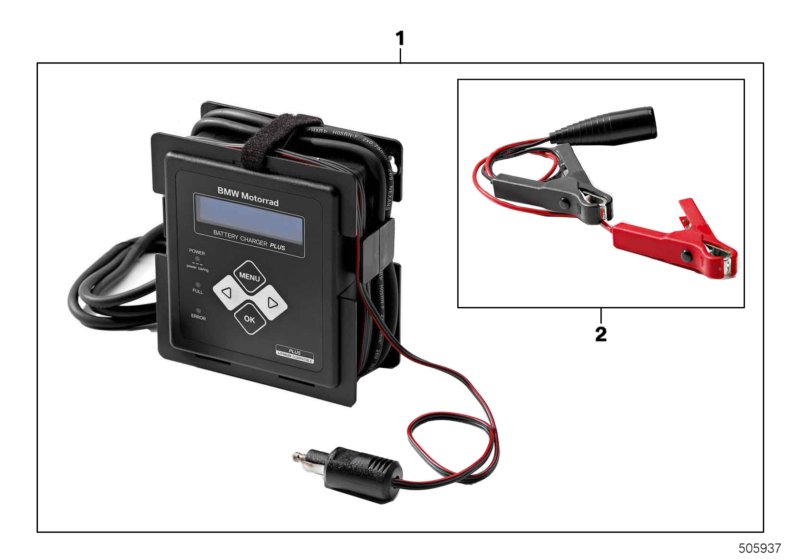

Пользуюсь таким. 77 02 2 470 950
Брал в БГ за что им благодарен. Через прикуриватель заряжает. После полной зарядки засыпает и просыпается при необходимости подзарядить. Вмешательства вообще не требует. Работает с литием при необходимости. Поддерживаю топикстартера за оригинальную зарядку.
Во! У меня такой же, только серого цвета)) "С перламутровыми пуговицами" (c)
