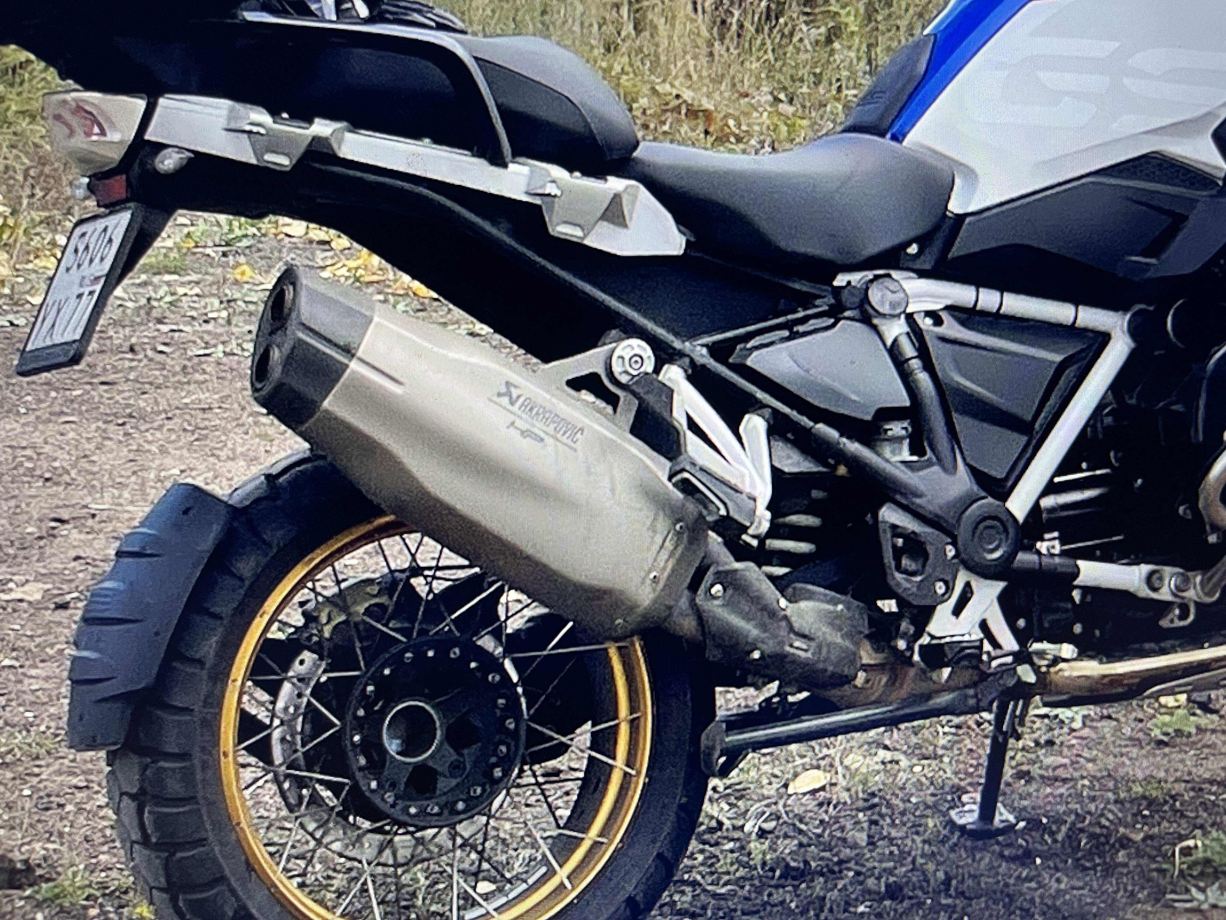

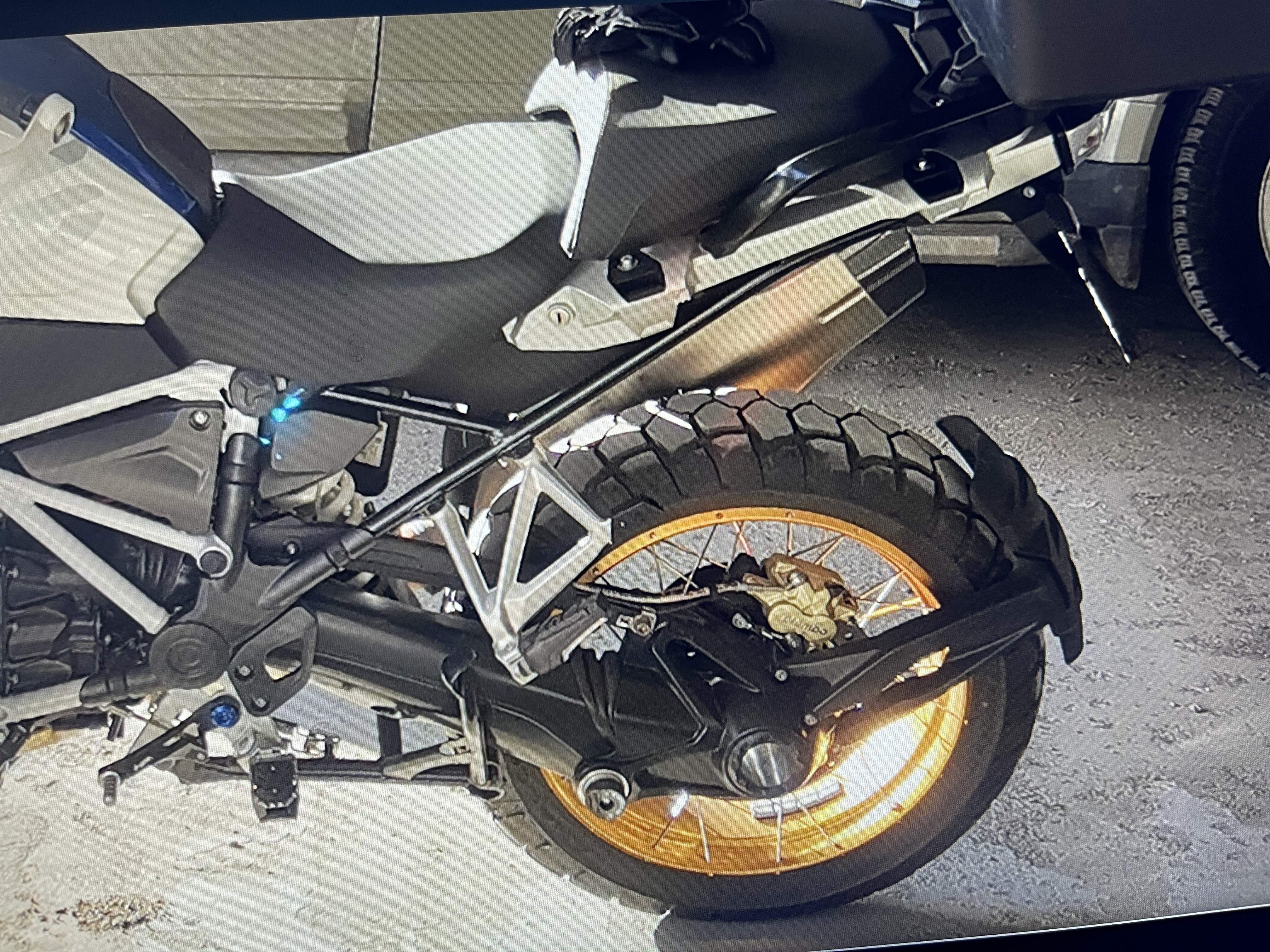

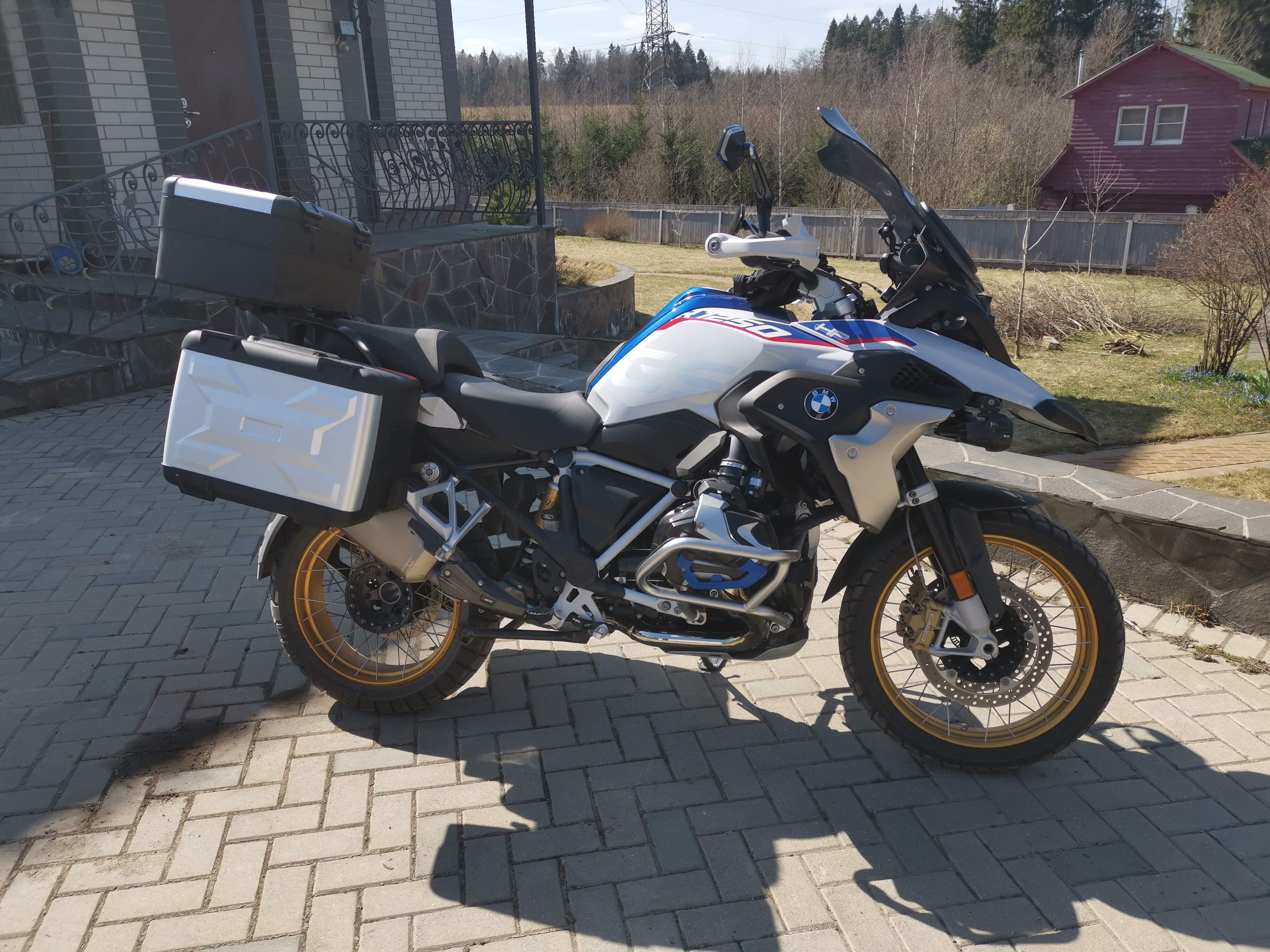

Собственно решил заморочиться и убрать на имеющемся R1250GS (2020 г.в.) штатные пластиковые телескопические кофры (пойдут потом в продажу) с заменой всего крепления, в т.ч. подножек пассажира и поставить систему рамок крепления алюминиевых кофров (вместо кофров пойдут текстильные сумки). центральный кофр останется штатный, он "зашел".
В связи со всем сказанным возникла вопросы и прошу коллективной помощи:
1. Систему наверное из полированной нержавейки надо, а то говорят на черных краска стирается сумками (так ли это?) вроде подобрал артикулы верные ли они ?
46548520068 - прав.
46548520067 - лев
46548520069 - соед.
77418543993 - вроде не надо ?
подножки пассажира на замену я не нашел, какие нужны ?
Что упустил? где не прав? набор болтиков?
2. Лучше ли оригинальная система дуг чем туратеч и пр, исходя из личного опыта? Хочется лучший вариант приобрести.
3. может кто-то продает такой комплект б.у. но как новый, тогда напишите в личку плиз.
прилагаю фото, того, как сейчас на моте.

1. А как вы планируете крепить рамки без 77418543993?
Подножки нужны от адвенчера, так как оригинальные рамки не совместимы с подножками для вариокофров
2. Различия лишь в форме. В зависимости от варианта сумок можно брать и те, и другие (у оригинала правая рамка в двух плоскостях, у Туратека - в одной)

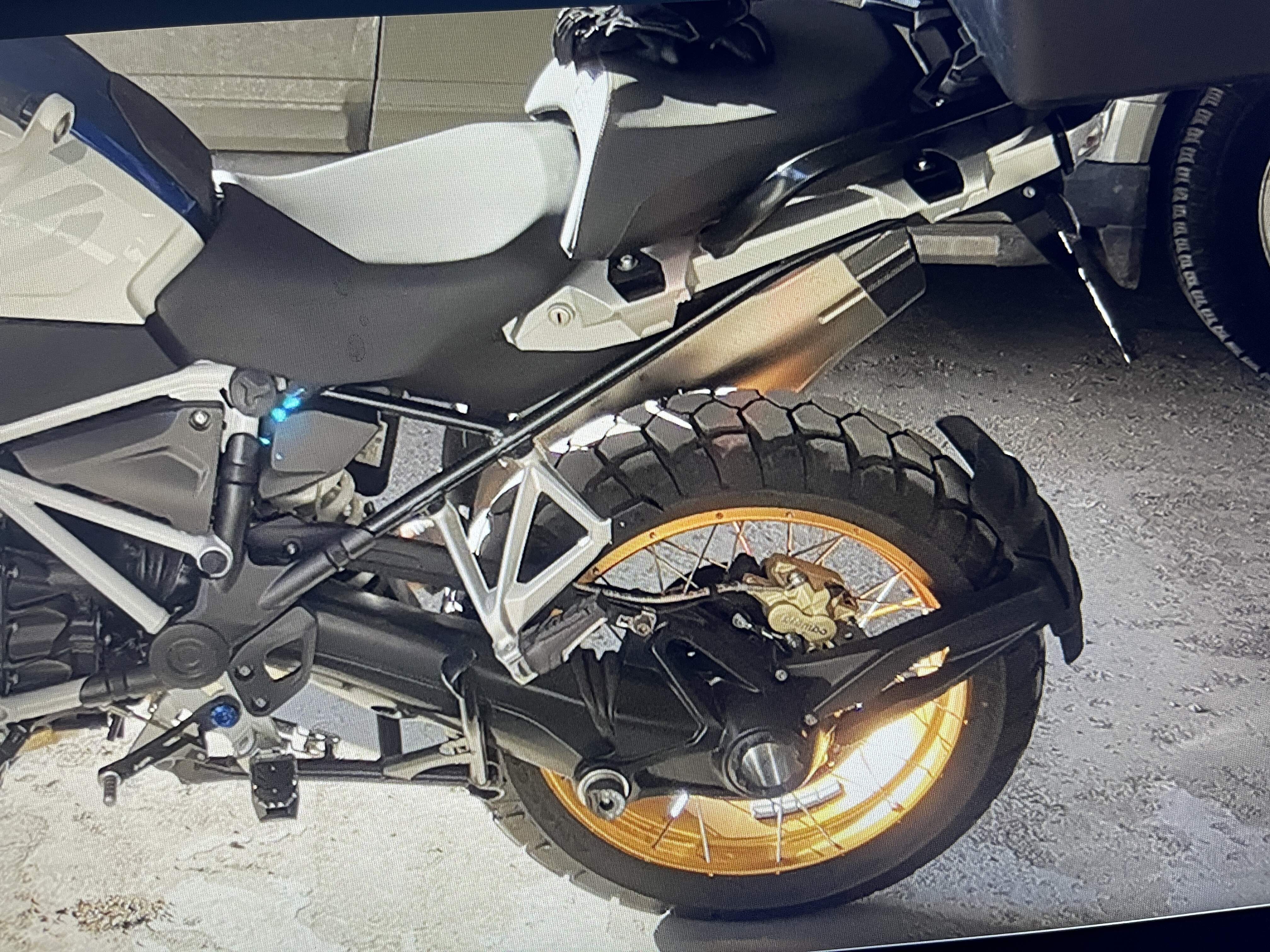

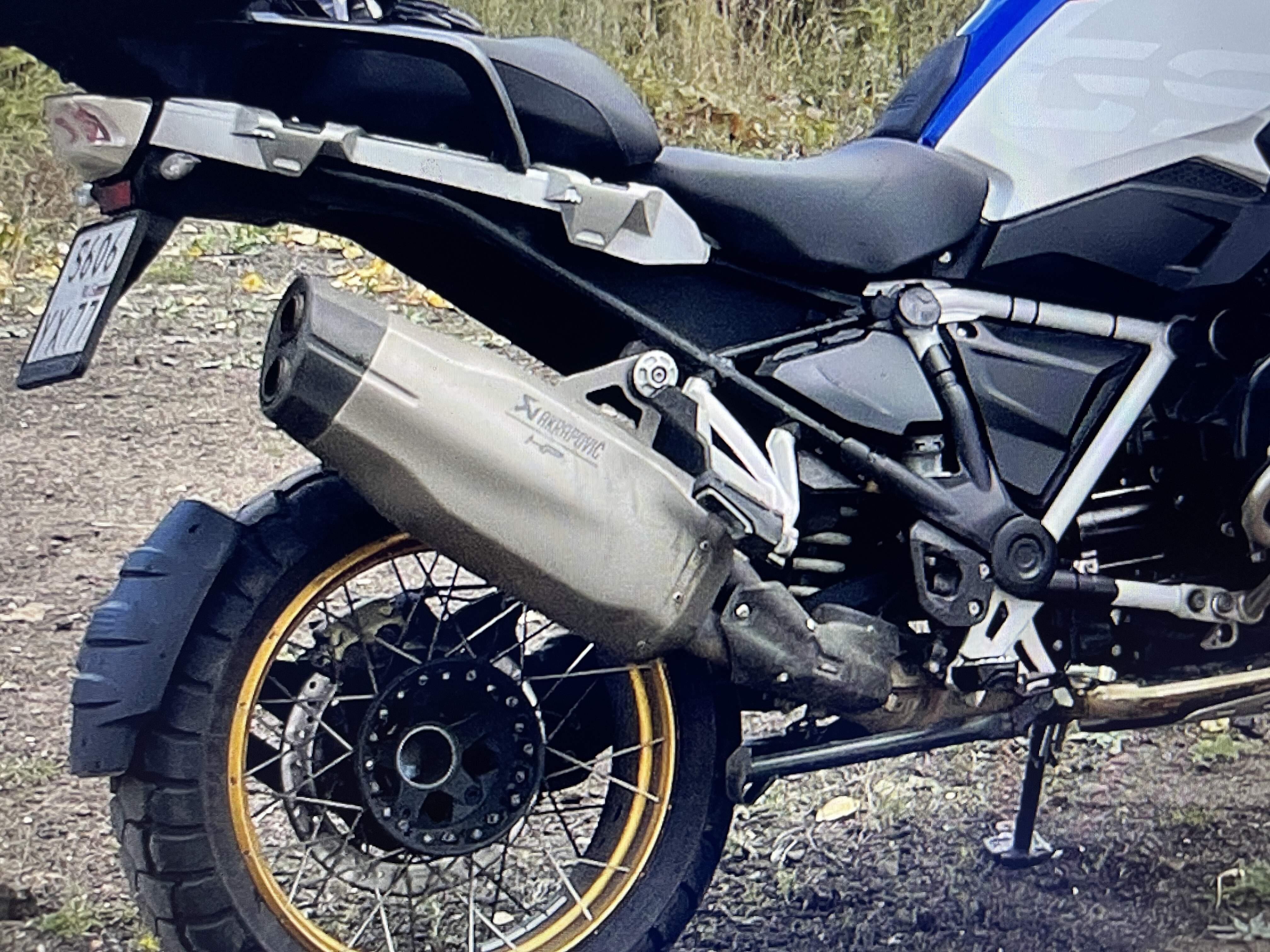

46548520068 - прав.
46548520067 - лев
46548520069 - соед.
Посмотреть вложение 102252 Посмотреть вложение 102253 Посмотреть вложение 102254
