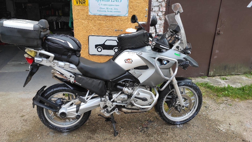

Купил я Гуся уже как пол года назад , откатал лето эмоций вагон и малая тележка , души в нём не чаю ))) После 7 лет на круизёрах теперь просто отдыхаю за рулём .
НО у меня огромная проблема .... прошу помощи или разъяснения на всех ли Гусях так .
Суть проблемы : центральный кофр реально бьёт в спину пассажиру, усадил брата за руль и сел сзади убедился что так и есть .
У всех ли так ? Или у меня что то с кофром не то ? Может он слишком близко установлен и не находиться на штатном месте ?
InShallaH
330
Калининград
У тебя он так же установлен как у меня ? Фото своего мота в профиль есть ?
Визуально также
Maxwrangler
Визуально также
Тогда я ничего не понимаю , моя как села так сразу говорит немогу сидеть спинка стучит в спину ..... После этого проехал пассажиром и понял о чём она говорила .
Теперь же после твоего подтверждения совсем ничего не понимаю ......

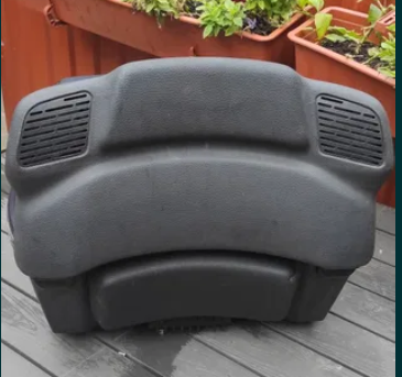

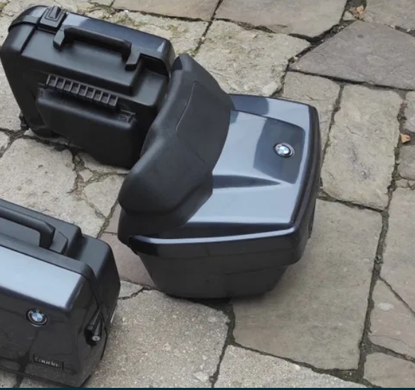

Можно еще вот такую спинку присобачить.. :biggrin:
Посмотреть вложение 102210 Посмотреть вложение 102209
То что на фото это тихий ужас )))
Как мне кажется сам кофр надо отодвинуть немного назад он слишком близко находиться к спине пассажира . И да возможно как то укрепить пластмассовую площадку крепления кофра к моту .
И да хочу по пробовать алюминиевый кофр , вот только интересно он встанет на пластиковую площадку крепления от пластикового кофра ?
