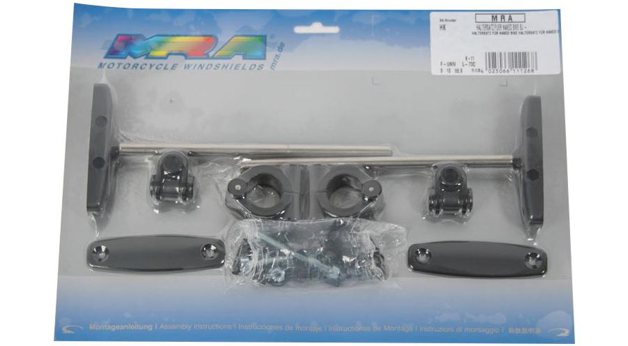

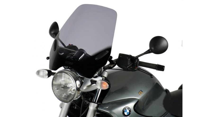

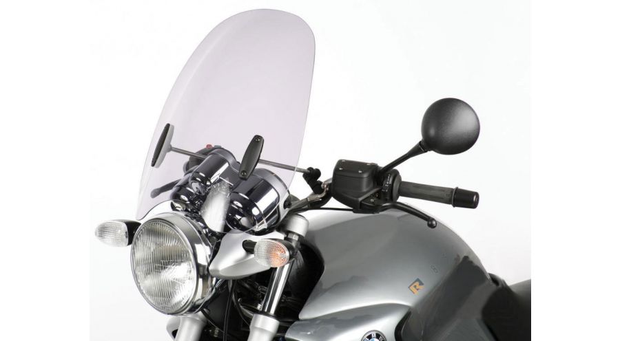

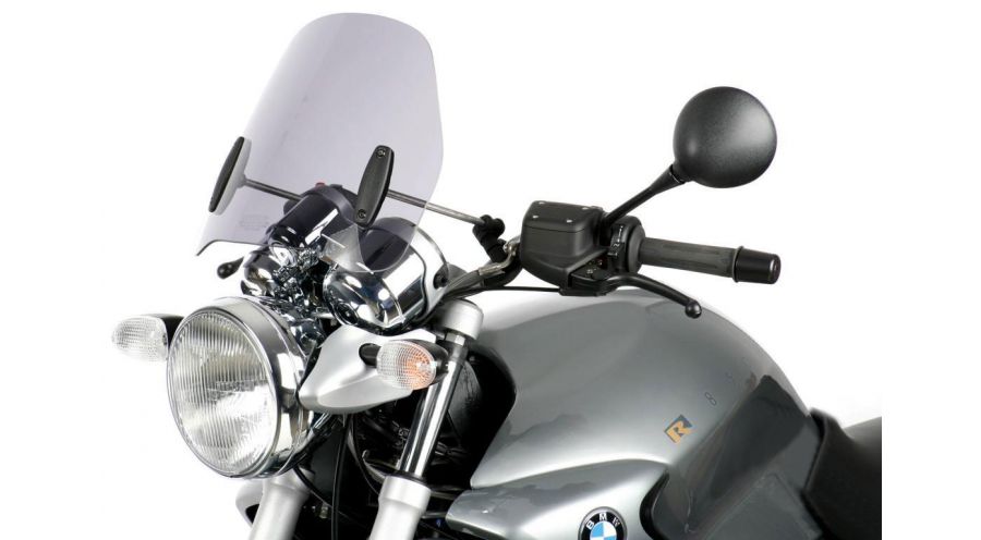

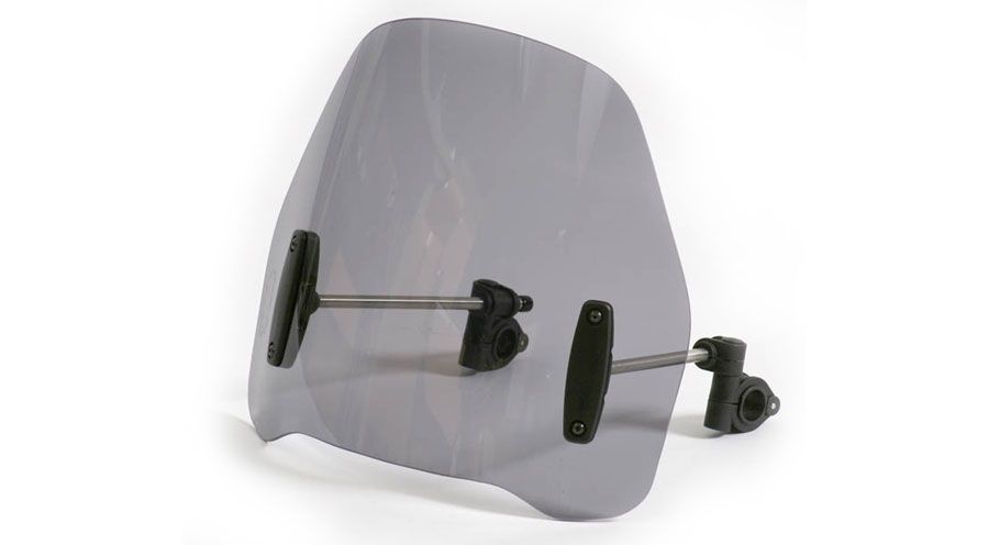

Вот несколько вариантов для вашего мотоцикла:
Крепятся с помощью кронштейнов
