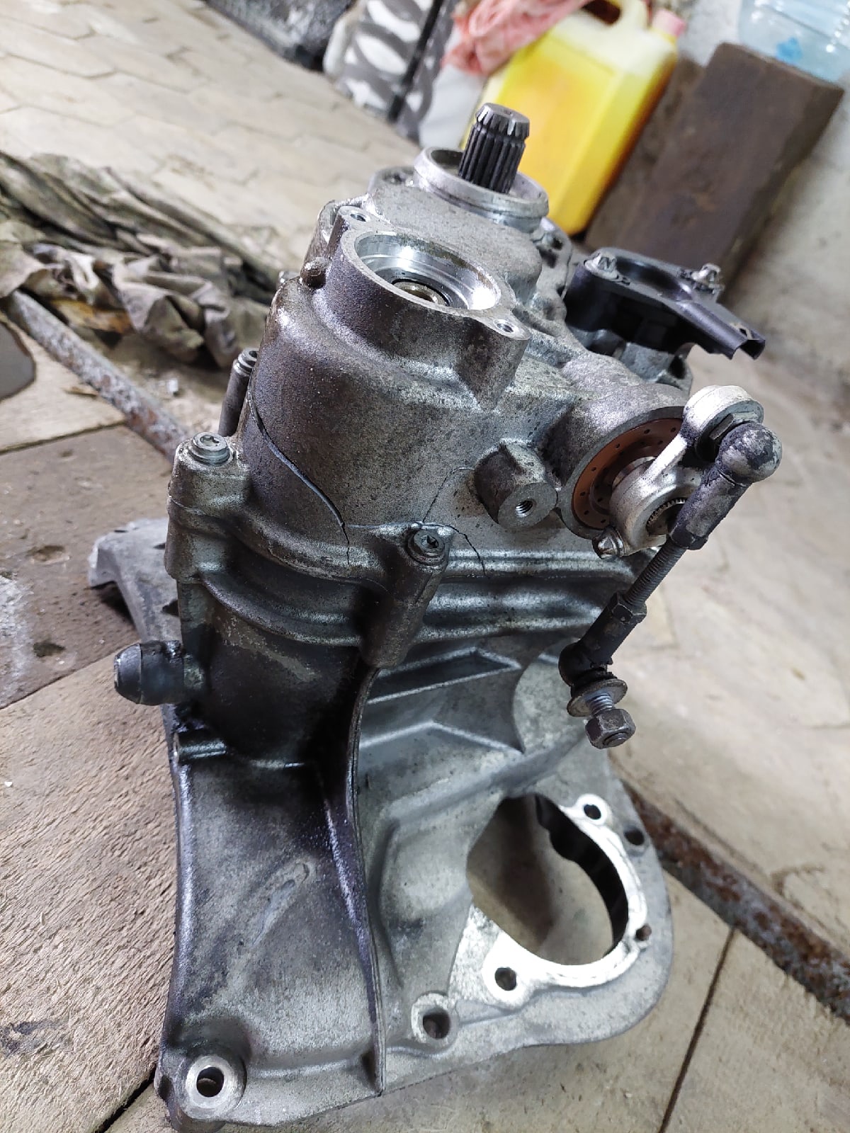

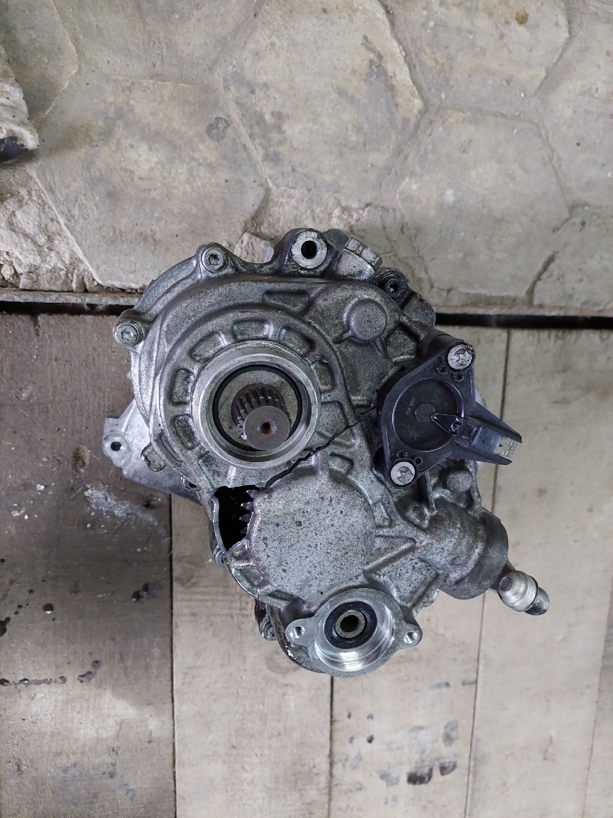

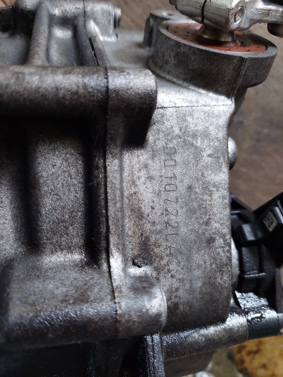

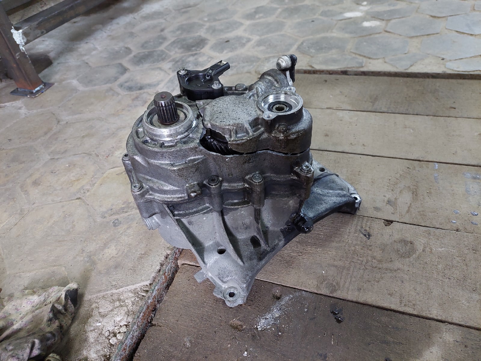

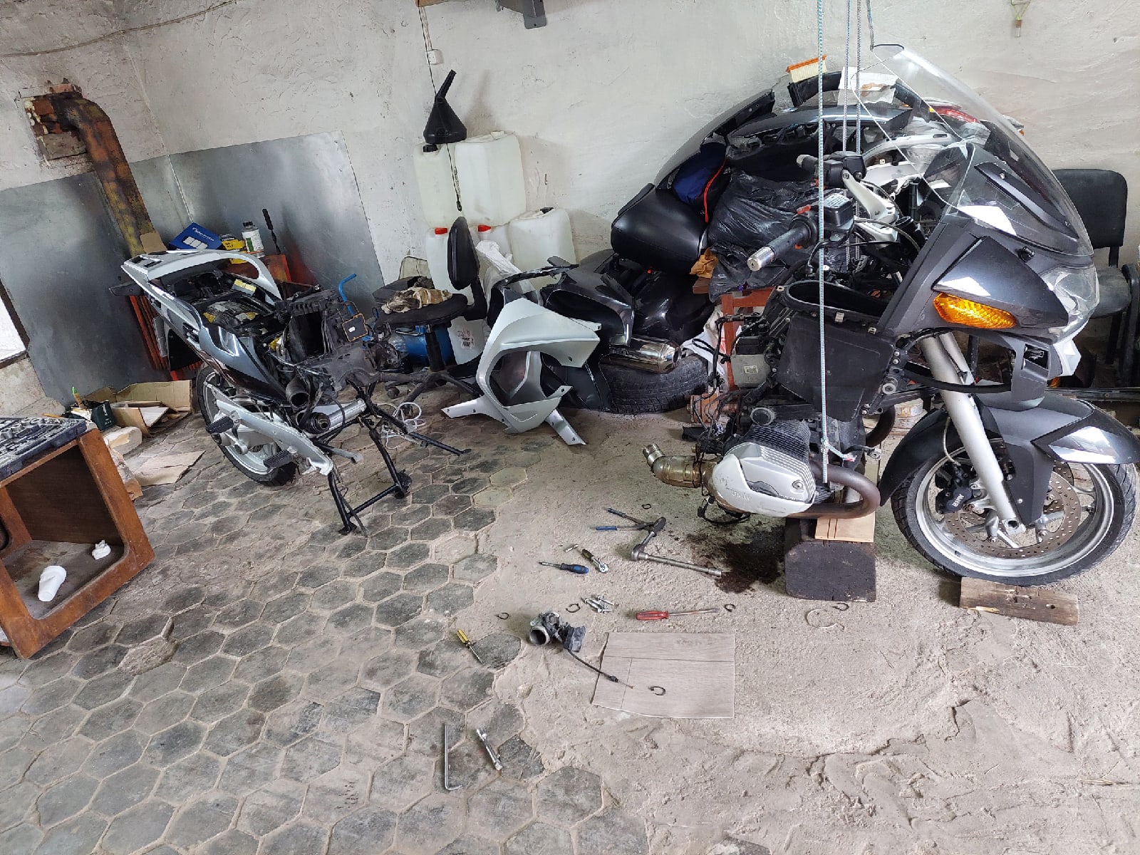

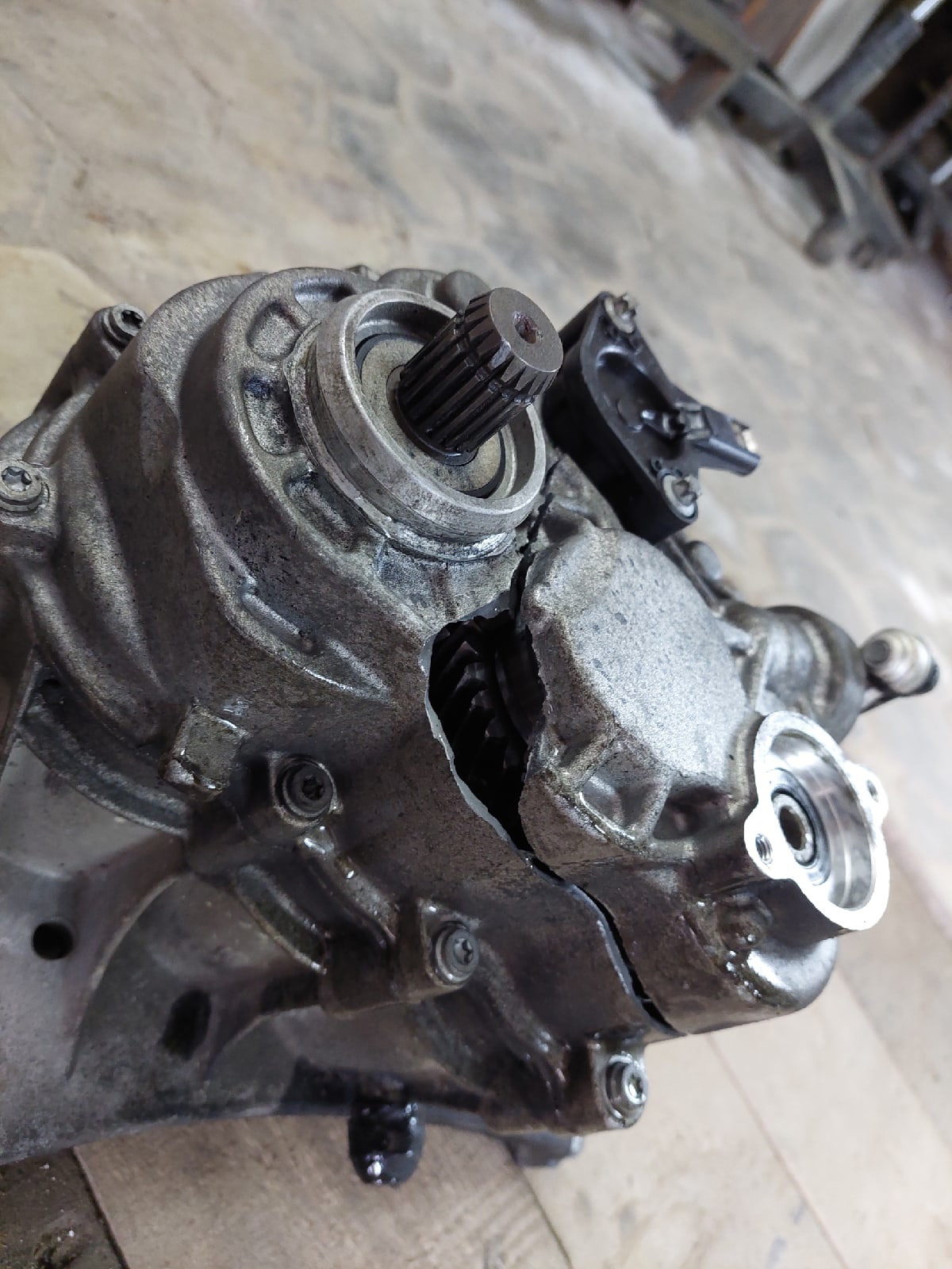

Всем привет!!! Умерла КПП на старте со светофора при переключении на вторую, ( удар выжал сцепление скатился на обочину, масло рекой, сезон закрыт....) перед сезоном купил, всё обслужил, ничего не предвещало беды и вот на тебе... Помогите найти КПП по адекватной цене, и разъясните по номеру набитому на кпп: 0010722LAC ни где не бьётся не гуглится и ни какой инфы, ***** он нужен я не понял.... и с какой техники подойдёт мне КПП, например если с гуся, то в чём будет разница

С r серии встанет любая ( в одном кузове) до 2013 включительно
На гс Кпп бывают с пониженной 1 передачей , как правило на эдвенчерах ставят , но это функция доп
~ с 08 года вроде, чуть улучшили демпфер на валу в Кпп (его грохот мы слышим если он устал)

наоборот- ранние коробки не имели проблем с демпфером, ибо он там по типу демпфера 1100/1150. Ну и при выборе замены КПП следует учитывать число шлицов кардана на выходном валу, чтоб еще кардан не покупать (есть 20 шлицов, есть 22)
