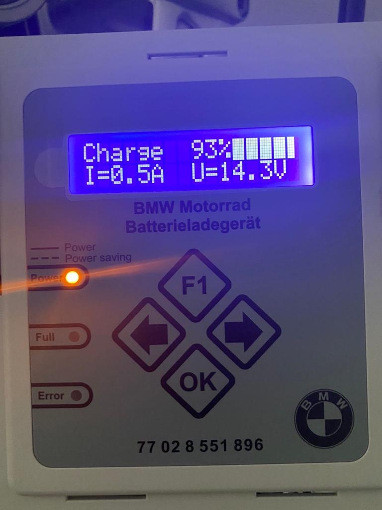

Товарищи, кто то знает точно из профессиональных познаний или опыта: зарядник бмвшный (такой как на картинке) может обеспечивать поддерживающий заряд если подключать его через розетку или нужно обязательно на клеммы?
Если следовать инструкции то вроде как через клеммы только, хотя это не точно. Если оставлять его надолго в розетке то вообще черти что происходит - вплоть до разряда полудохлой батареи…
Спасибо заранее

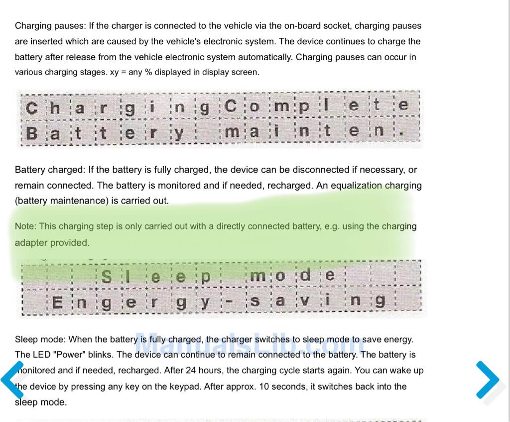

Поясню сам, что я имел в виду: поддерживающая зарядка - это автоматическая зарядка батареи по мере необходимости (разряда) при включённом/подсоединённом постоянно устройстве.
Кусок (выделил зелёным) инструкции говорит что такое возможно только по подключениях к клеммам, но следующий абзац такого уже не говорит. Собственный опыт ни о чем не говорит.
По существу ваших ответов не совсем уверен, что мы обо одном и том же :)
Батарея правда мертвая, но замена заменой, а как-то хочется придумать способ на будущее чтобы батареи не менять каждые 2 года.

Кусок, который выделен зеленым, относится только к предыдущему куску: «An equalization charging (battery maintenance) is carried out.» Это когда после зарядки батареи напряжением 14,4V зарядник переходит в режим выравнивания заряда напряжением 13,75V. Для батареи этот этап НЕ ВАЖЕН. Если батарея подключена через крокодилы, то происходит выравнивание заряда напряжением 13,75V в течении 13 часов. В это время надпись на дисплее сообщает, что заряд полный, производится обслуживание - тот самый выравнивающий заряд. Это типа выравнивается напряжение во всех шести банках батареи. Ну и какая-никакая десульфация от заряда малым током. Но если зарядник подключен через розетку, то сам мотик на этом этапе отключает розетку, в течении получаса, так как не видит в этом этапе никакого смысла. Через сутки история повторяется.
На этом заряднике у меня мот стоит с 15 года. Пробег 2000 км. Стоит годами. Завожу его два-три раза в год. Батарея, как новая. Подключено через розетку.
Мой совет - если мотик не планируется заводить ближайший месяц, то стоит подключить к нему зарядник, любым способом.

Спасибо, все ясно. Так и буду делать. Очень профессионально и авторитетно рассказали, все бы так :)
