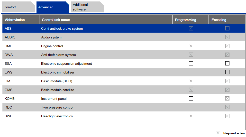

Есть ли смысл повышать уровень интеграции для мотоциклов в ista?
Из минусов нашёл два:
1. Если в сервисе старая версия ista, они не смогут прочитать ничего с мотоцикла с уровнем новее, чем им доступно.
2. ECU блок поддерживает ограниченное количество обновлений.
А какие плюсы?
Сейчас у меня стоит в GTLe 14 года (выпуск ноябрь 13) ilevel K001-15-03-512, ista предлагает поднять до актуального, K001-21-07-500, ниже прилагается список блоков которые будут обновлены
А какие плюсы?
