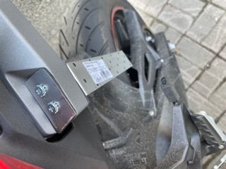

Итак процесс:

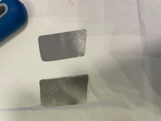

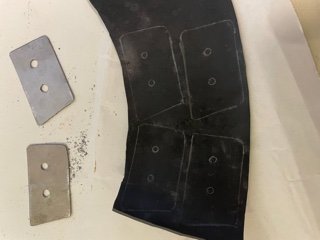

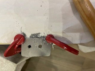

1. Пилим лист железа под крепления кофров. Как показывает практика, лучше капнуть немного масла по месту спила, пойдёт гораздо легче. итого 4 шт. Размер длинна 55мм - 45мм (под углом), ширина 30 мм.
2. Делаем отверстия в железках. 5мм.
3. Режем лист резины, дырявим.
4. Делаем сэндвич (железка, резинка, проставка от мота, резинка, железка). Крепим, смотрим.

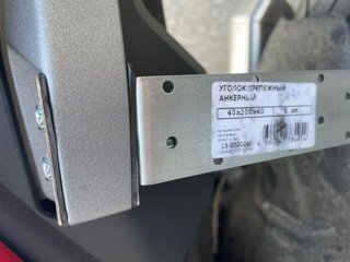

5. Тоже самое с уголками (2шт).

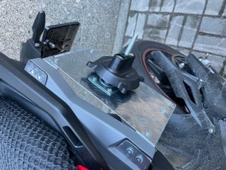

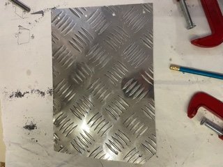

6. Пилим лист под основу для крепления канистры.
7. Мерим, делаем отверстия на листе и уголках (5 мм.).
8. Отпиливаем лишнее железо с уголков.

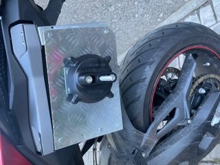

9. Крепим усиленные пластины, сверлим лист на 10мм. (два отверстия).

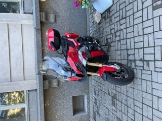

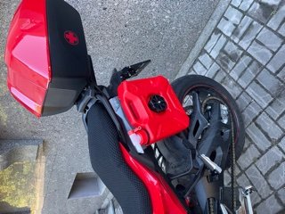

10. Крепим канистру.
За фотки извиняюсь, сайт не даёт грузить больше 10 фотографий + разворачивает.
По поведению мота на дороге: не изменилось. До скорости 160 км/ч точно, а быстрее я не езжу.
