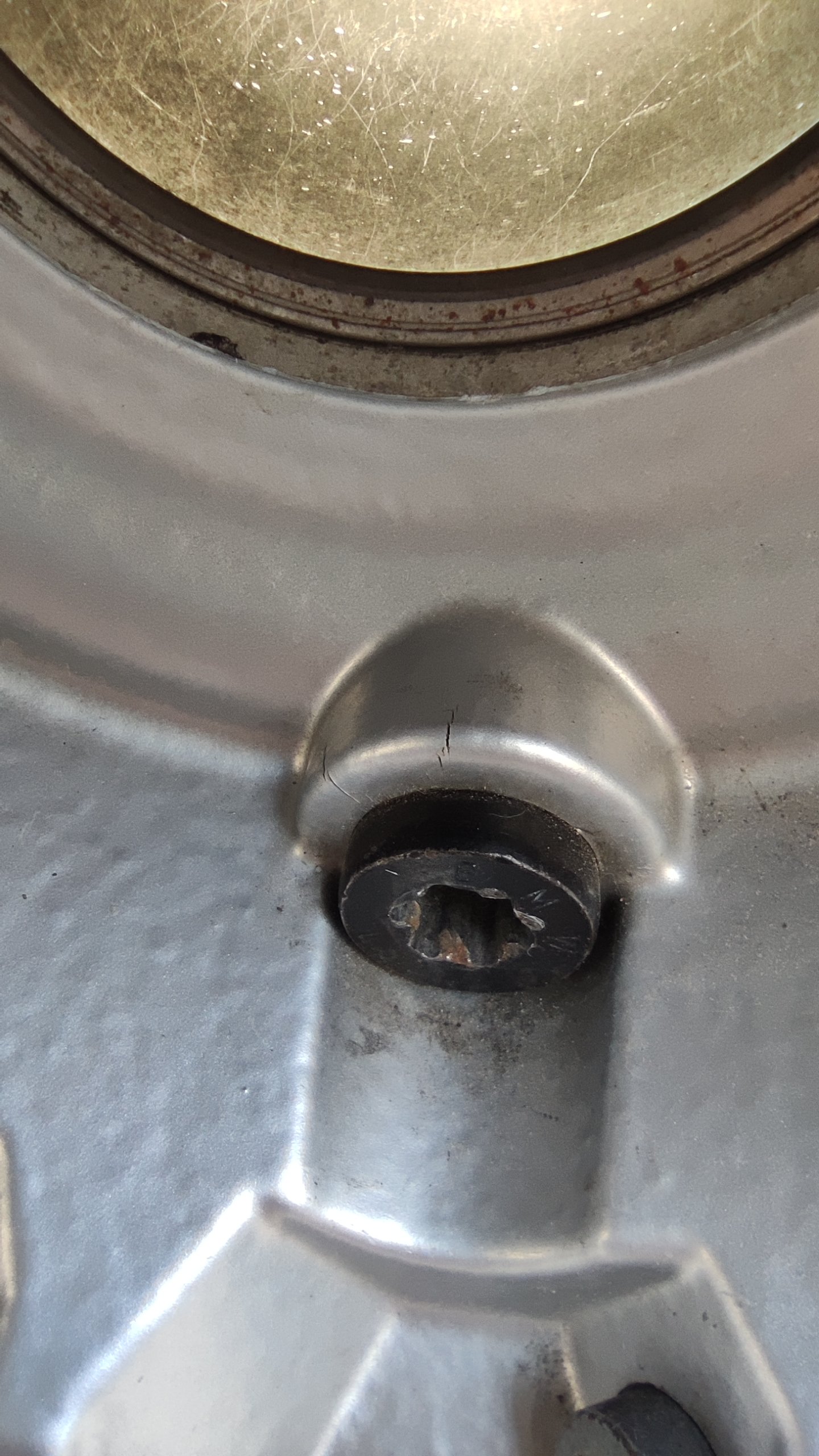

Трещины на ступице заднего колеса вокруг ступичных болтов. Кто сталкивался? R1200GSA

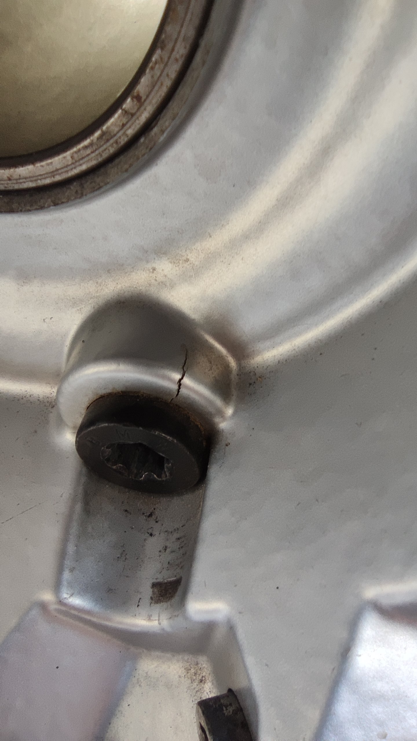

Привет. Обнаружил при мойке, вокруг двух из пяти болтов, на колёсной ступице - трещины. С обратной стороны всё ОК. Как понять, это только краска лопнула (ну а вдруг??) или пошло по металлу? Зачистить порошок до металла и увидеть - это понятно, но вдруг есть менее варварский способ? Разберусь, как фотки прикрепить - прикреплю. А, и ещё, жара у нас стоит +45. Металл разогревается - яичницу можно жарить. Ну это так, для полноты картины
Фотка раз
И фотка два

Я бы менял диск, чтобы позже не париться и не рисковать.
Трещина ослабит затяжку.
Посоветуют, конечно, заварить и закрасить и не очковать :)
Я бы тоже менял, но душит тратить сотни евро и менять годное на новое. Если оно годное ещё, конечно
Год выпуска?? Есть отрывная компания по этому поводу будет замена ступицы на стальную
2009. Отзывная по хабу была, если я не ошибаюсь. Не по колёсной ступице
