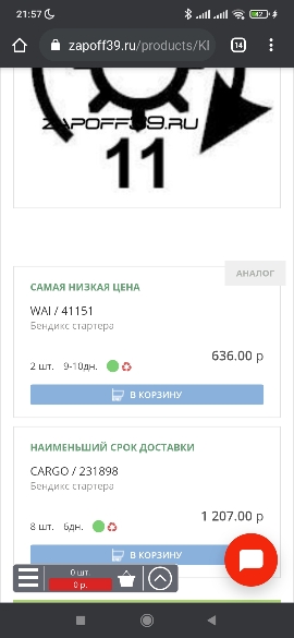

  1. BMW R 1150 R
я не буду 100% утверждать про 1200 серию, но пару недель назад, когда у моего 1150 отвалилось два магнита - я по номеру родного валео нашел его кучу аналогов, прямого и обратного вращения а потом, зная номер китайского стартера карго, на сайте собственно карго - нашел все необходимые комплектующие для ремонта. Возможно это сработает и для 1200. Точно скажу что видел там стартеры в сборе на 1200 по 5500 руб.

Я уже нашёл стартер на exist.ru за 5 с копейками. Krauf STV3225. Но бендикс так и не нашёлся. Ладно, будем искать.

Вот есть такой код
Есть, нашёл!
Спасибо тебе, добрый человек!)

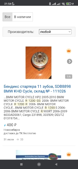

Patron P1011472 - вот ещё, кто будет искать тоже - это белорусский производитель автокомплектующих. Имеет международную аккредитацию.
Из предложений на exist.ru, где я искал по номеру Krauf SDB8898, выпало какое-то количество аналогов, sdb8898 в наличии не было, этот самый дешёвый и забрать можно через два дня. Надеюсь, надёжная запчасть, посмотрим.
