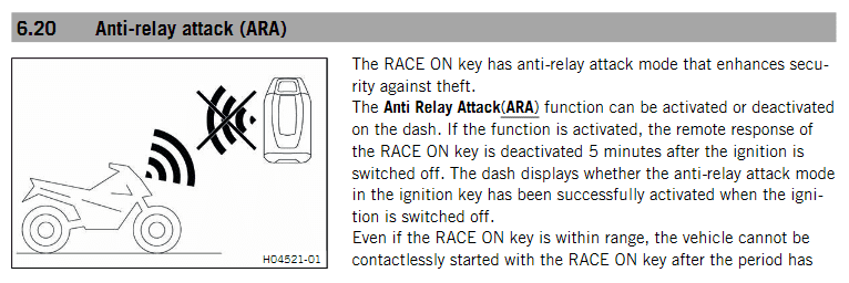

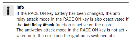

Замена батарейки привела к
Описание этой функции

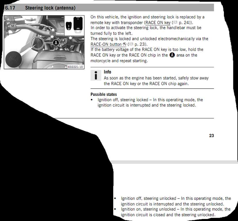

Мне лично самому непонятны моменты по инструкции, а именно:
6.17 In order to activate the steering lock, the handlebar must be
turned fully to the left.
Судя по инструкции техника очень замороченная, но в тот же момент очень интересная.
Ссылка на книжку https://www.ktm.com/ktmgroup-storage/21_3214295_en_OM.pdf

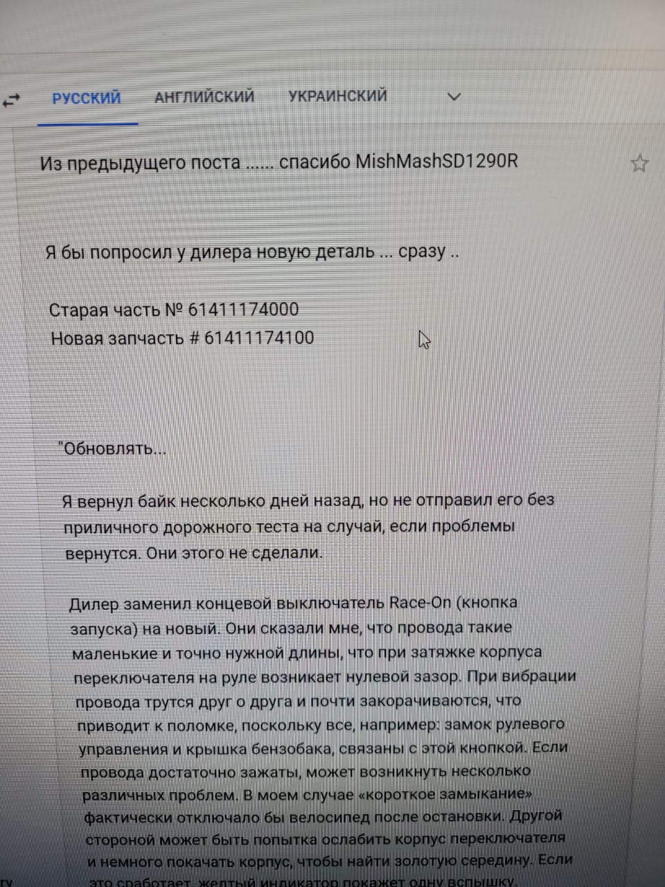

Alex Vantec
300
Короче, дело в пульте. Как я и предполагал. И самое интересное ктм признал косяк пультов и поменял номер на новый пульт. Так что будьте внимательны и заказывайте пульт с новым номером
