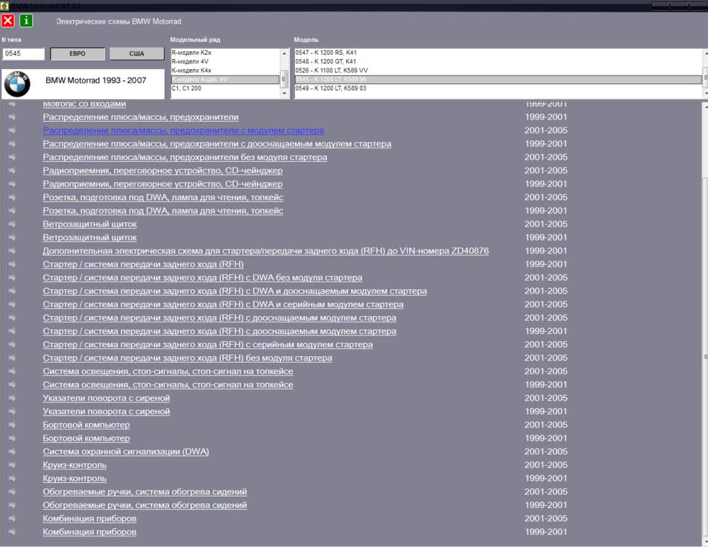

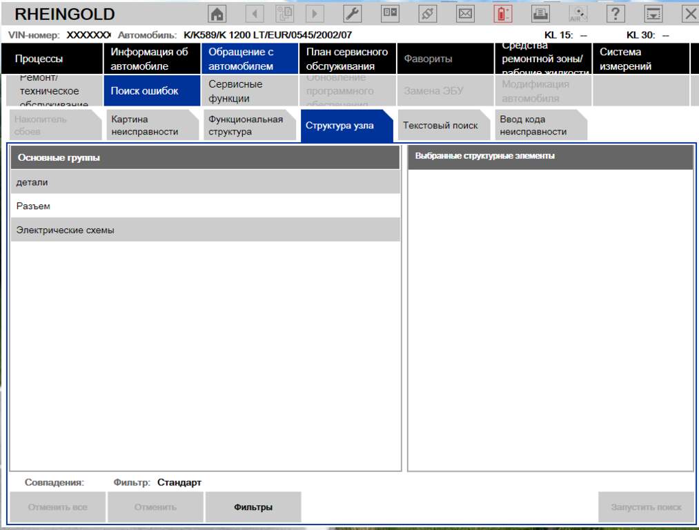

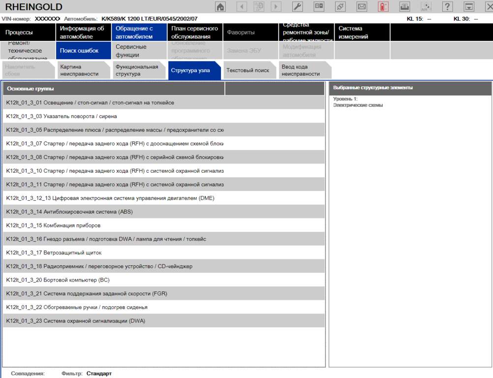

Полной схемы на одной странице у BMW нет в природе, (может только есть какие напечатанные книги).
Как правило в электронном виде у них разбито всё по узлам.
Вот к примеру схема привода стекла.
Посмотреть вложение 4.pdf
Вот схема подключения БК.
Посмотреть вложение БК.pdf
