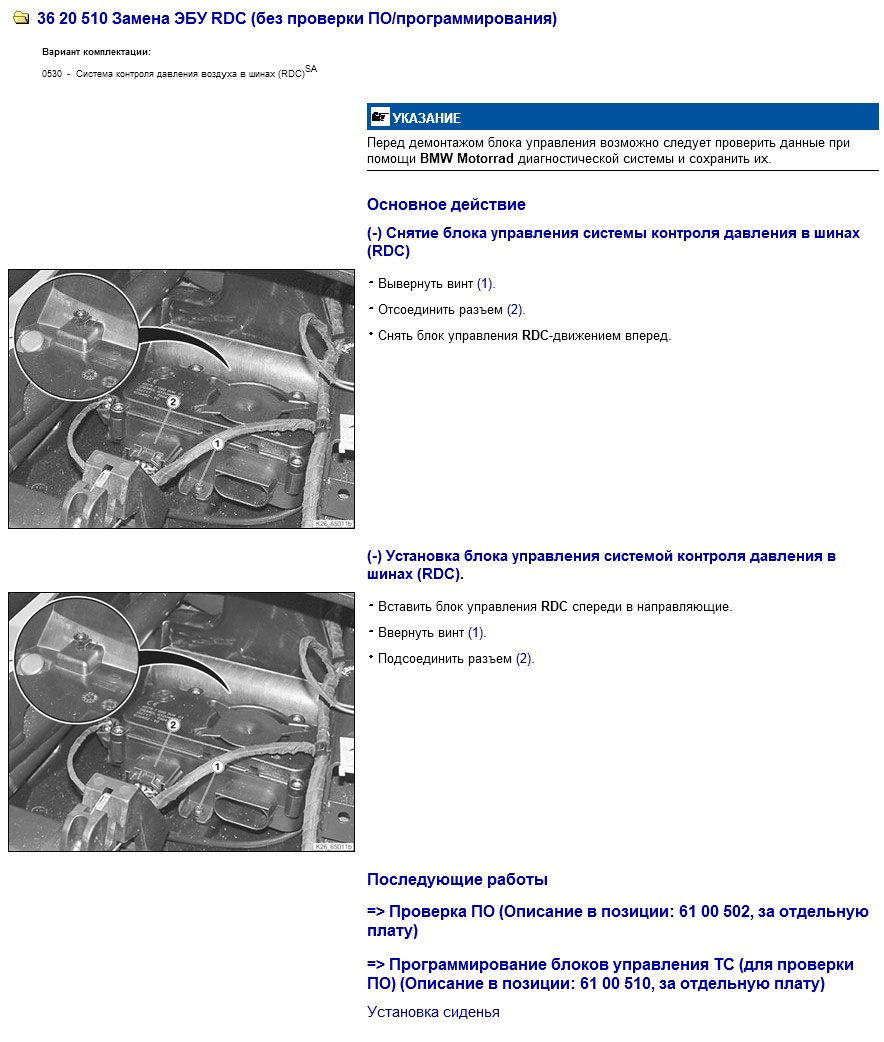

апну тему. Для р1200гс 2008 для дооснащения датчиками давления тоже надо блок dwa? или блок rdc? бмвкатс несколько номеров дает. 65 75 7 720 818 и 65 75 8 544 716. какой искать? И где стоит блок? Спасибо за ответы)
mikle49
65 75 8 544 716 находится под пассажирским сиденьем.
У этого блока много номеров в зависимости от опций которые он выполняет, этот номер про контроль давления в шинах. Надо посмотреть какой код сигнализации, а у контроля давления код (0530), чтобы выбрать блок с обеими опциями надо чтобы он поддерживал оба кода.
Soleg
330
15
65 75 7 720 818 - ЭБУ системы RDC. RDC (опция X530A есть) и система охранной сигнализации (опции X603A нет)
65 75 8 544 716 - Блок управления DWA/RDC. Для автомобилей с система охранной сигнализации (опция X603A есть)
