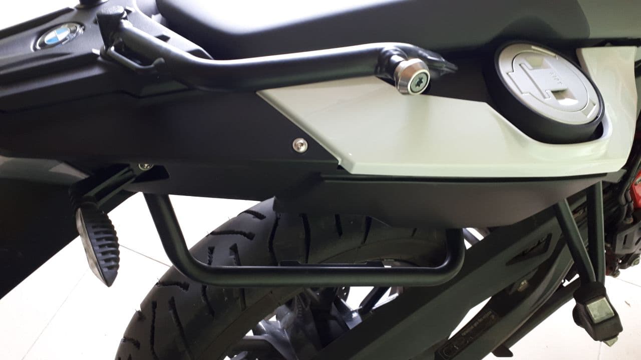

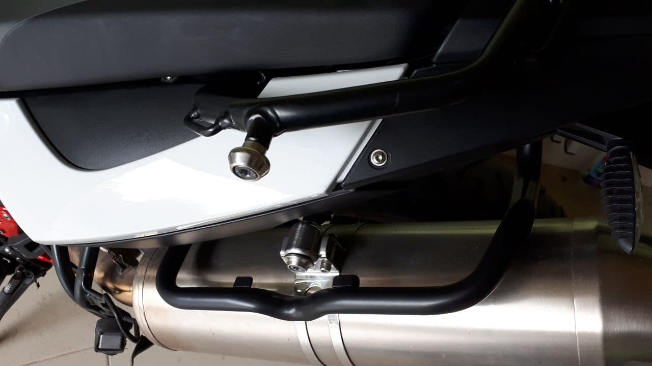

Добрый день. Затарил F 700 GS, у него по бокам вот такие рамки:

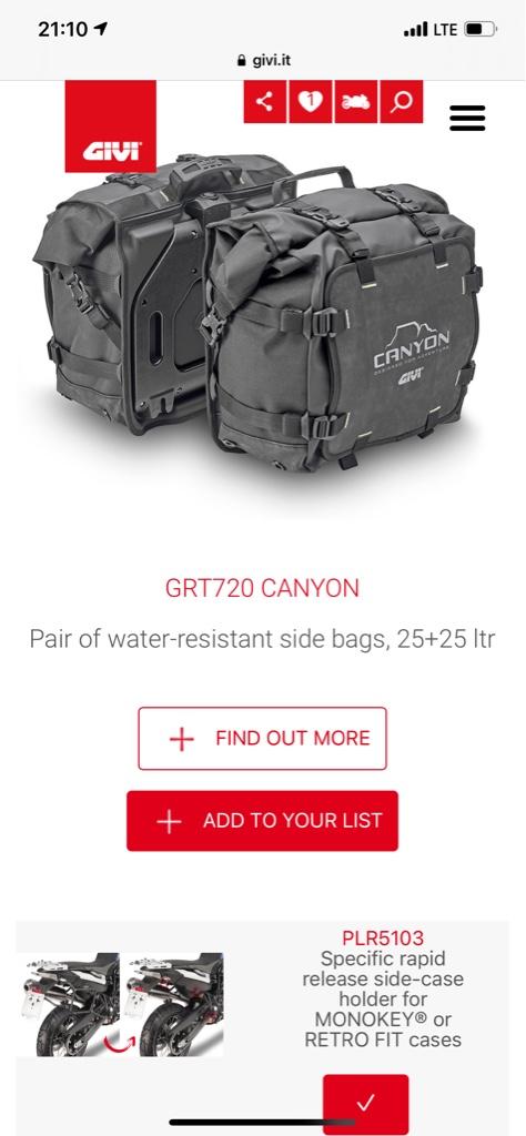

Хочу боковые кофры. Но не понимаю надо ли ещё что-то. Например вот для таких сумок:
https://bmwclubmoto.ru/showthread.php/39084-%D0%9F%D1%80%D0%BE%D0%B4%D0%B0%D1%8E-%D0%A1%D1%83%D0%BC%D0%BA%D0%B8-%D0%B1%D0%BE%D0%BA%D0%BE%D0%B2%D1%8B%D0%B5-2%D1%8525%D0%BB-Givi-UT808
https://www.givi.it/my-motorcycle/product/bmw/f-700-gs-13--17/sidecase/grt720-canyon

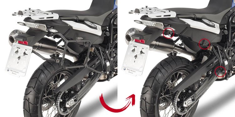

808-е перекидываются под седлом и ремешками фиксятся на рамках. Встанут ли на родные 700ки - скорее нет, чем да.
709/720 ставятся через переходные пластины (в комплекте должен быть крепеж на 16 и 18 мм рамки), т.е. по идее встанут везде где можно приложить пластину.

На штатные крепления под Варио встают только Варио :(( Если я не прав, поправьте, буду очень благодарен.
Что делать - оптимально - демонитровать, ставить штатные прямоугольные и ставить те кофры, которые нужны по планируемой дороге - или мягкие сумки или алюминий.
Альтернатива - покупать Варио. Вариант хороший, если почти 100% асфальтовый туризм или кофры достанутся очень дешево
