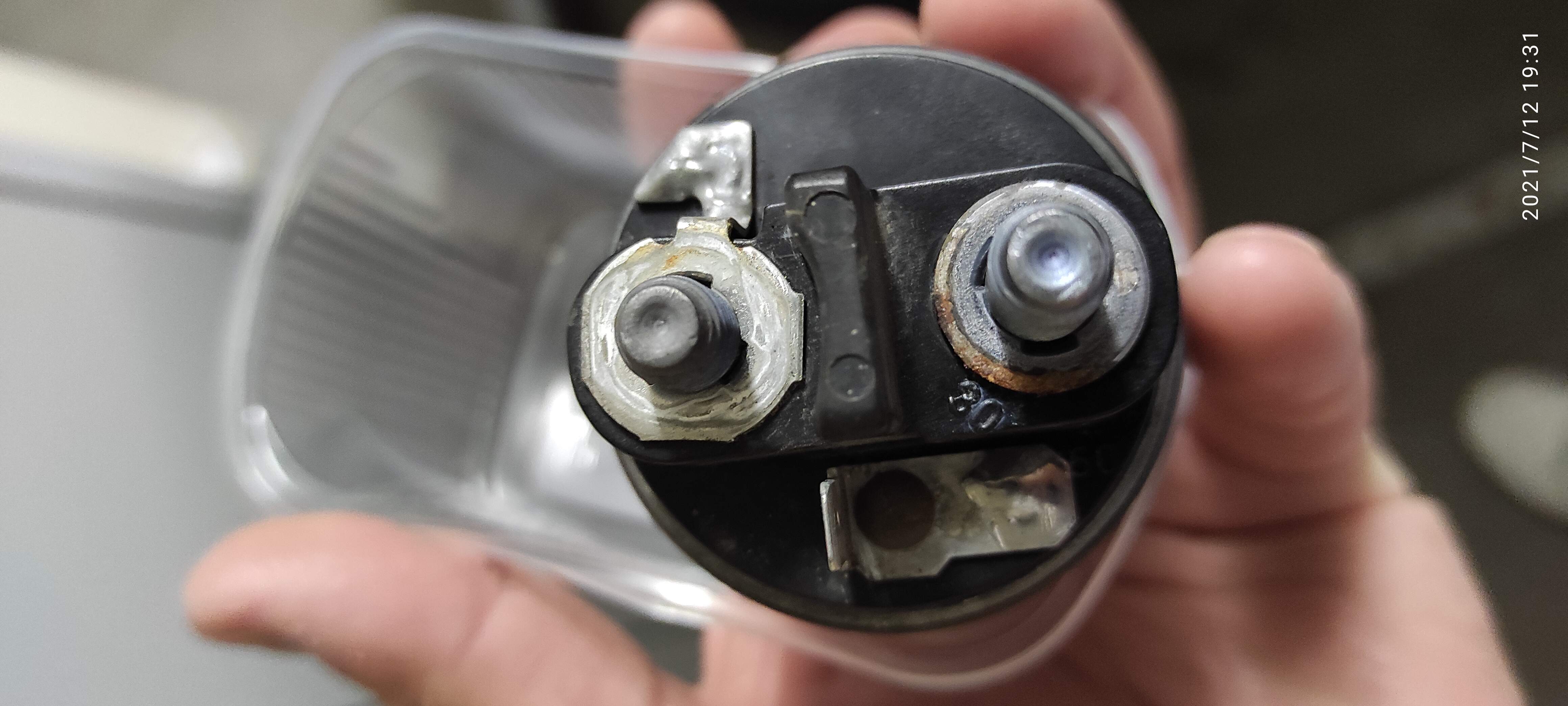

...у меня не крутит от слова "совсем"...такое ощущение, что подгорели контакты на втягивающем, а так как оно не разборное, то только замена(....завтра разберу, попробую фотоотчет сделать)

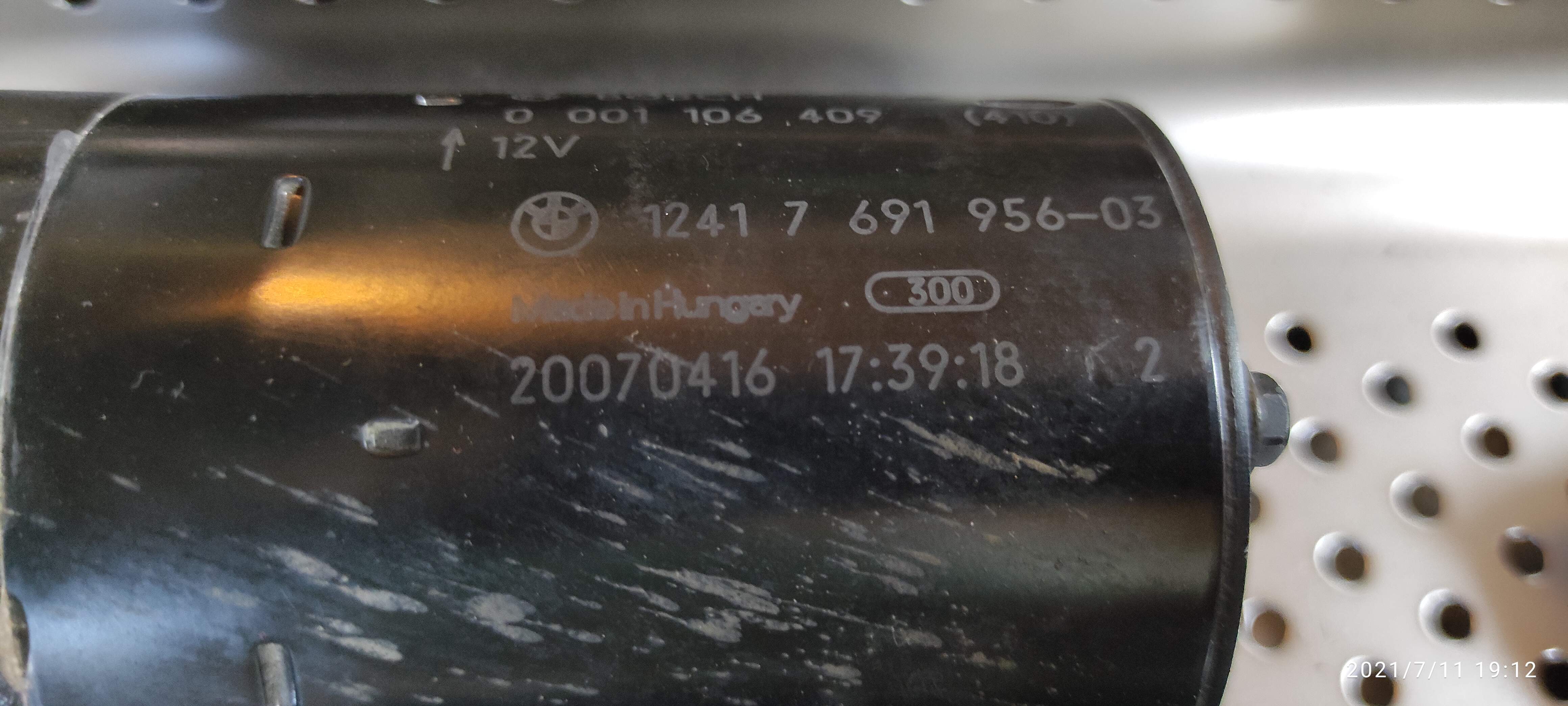

madmehanik
12

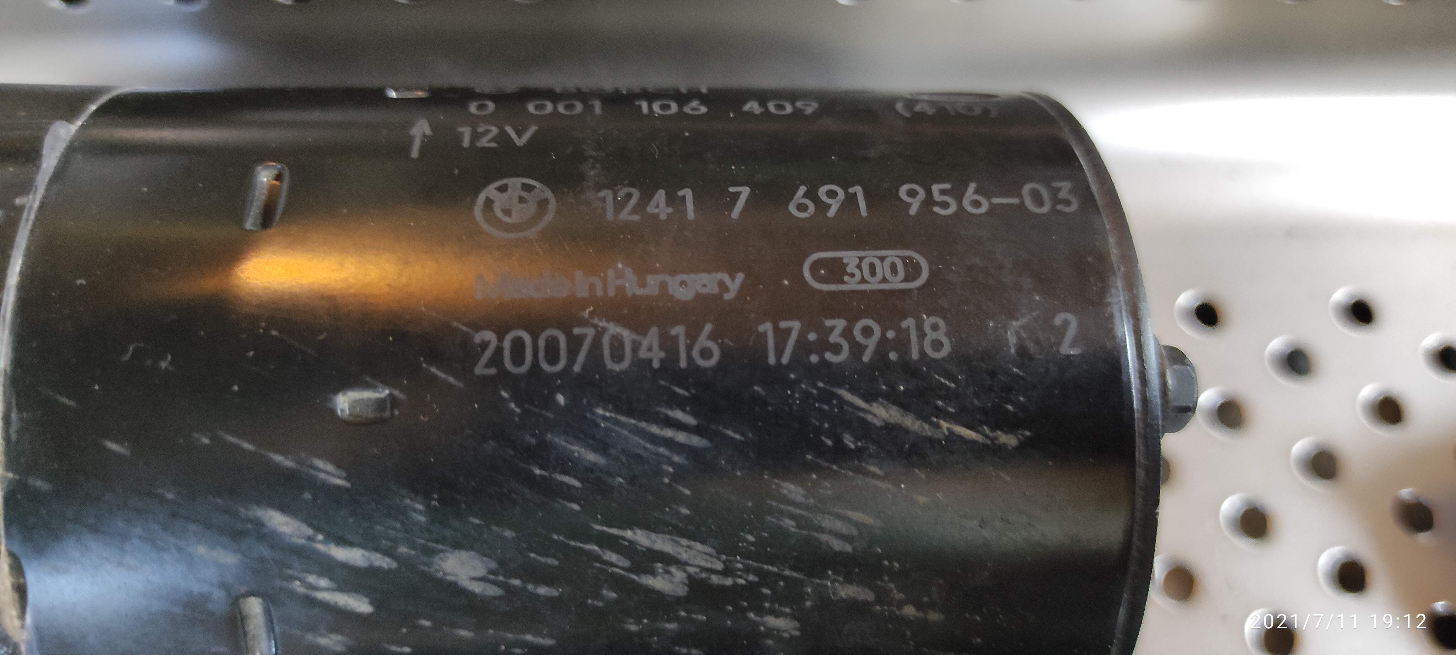

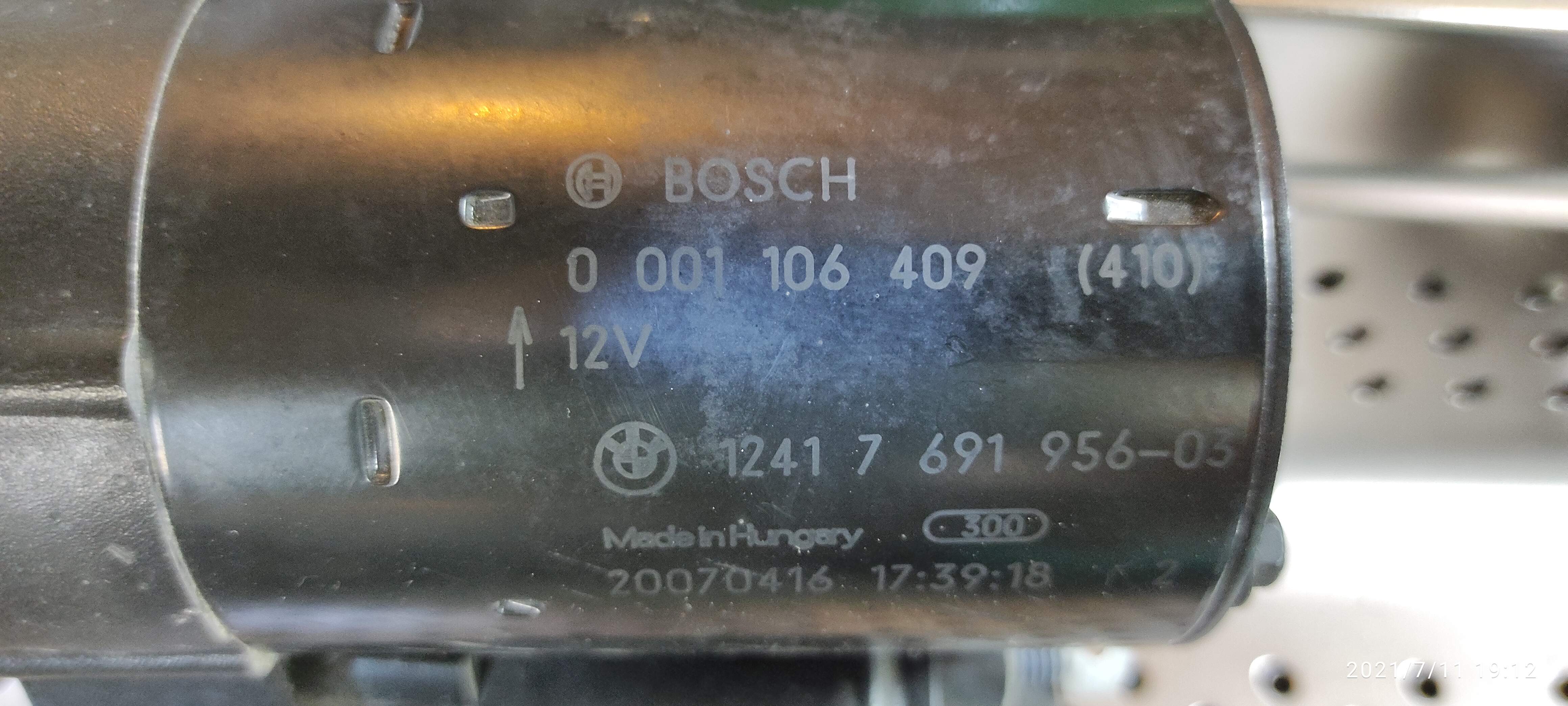

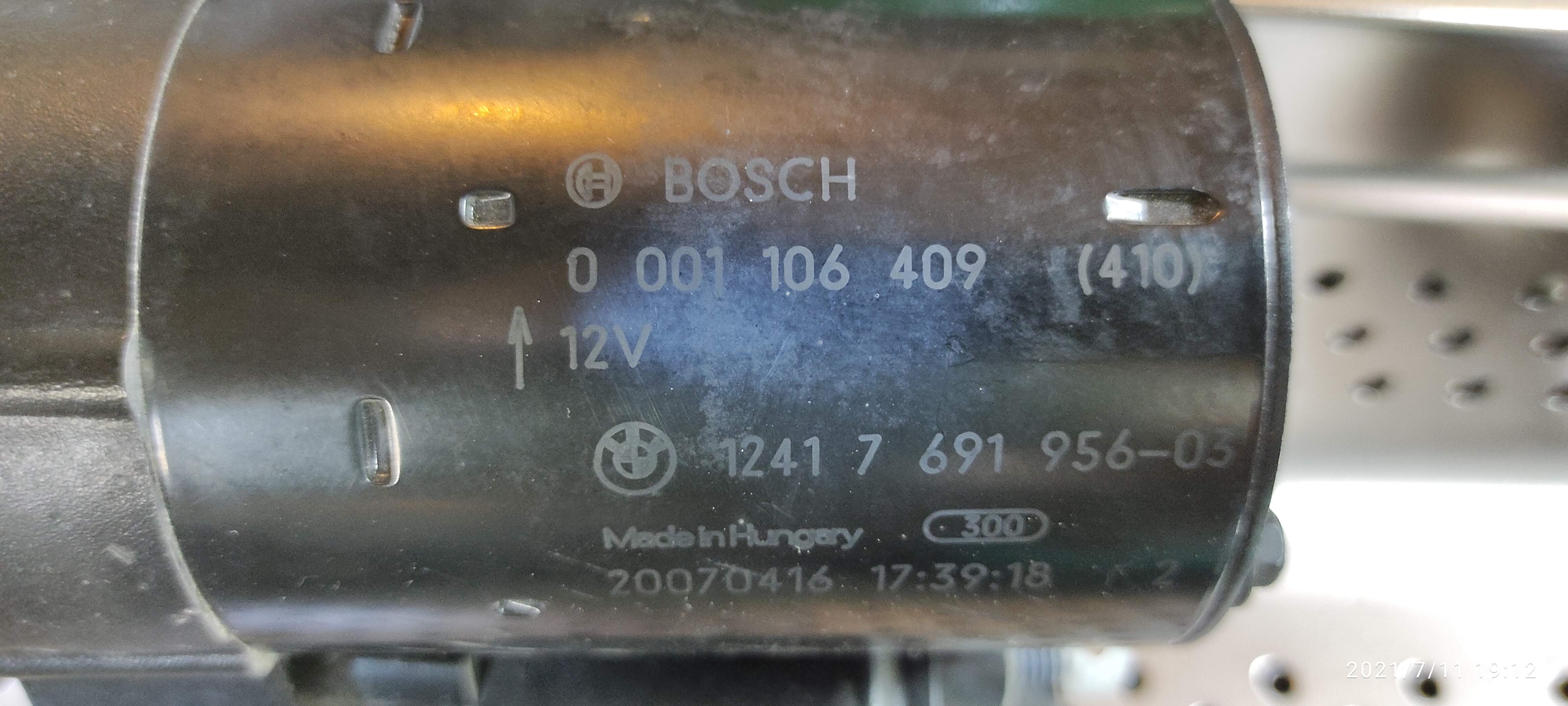

Если будет номер со стартера то смогу разложить

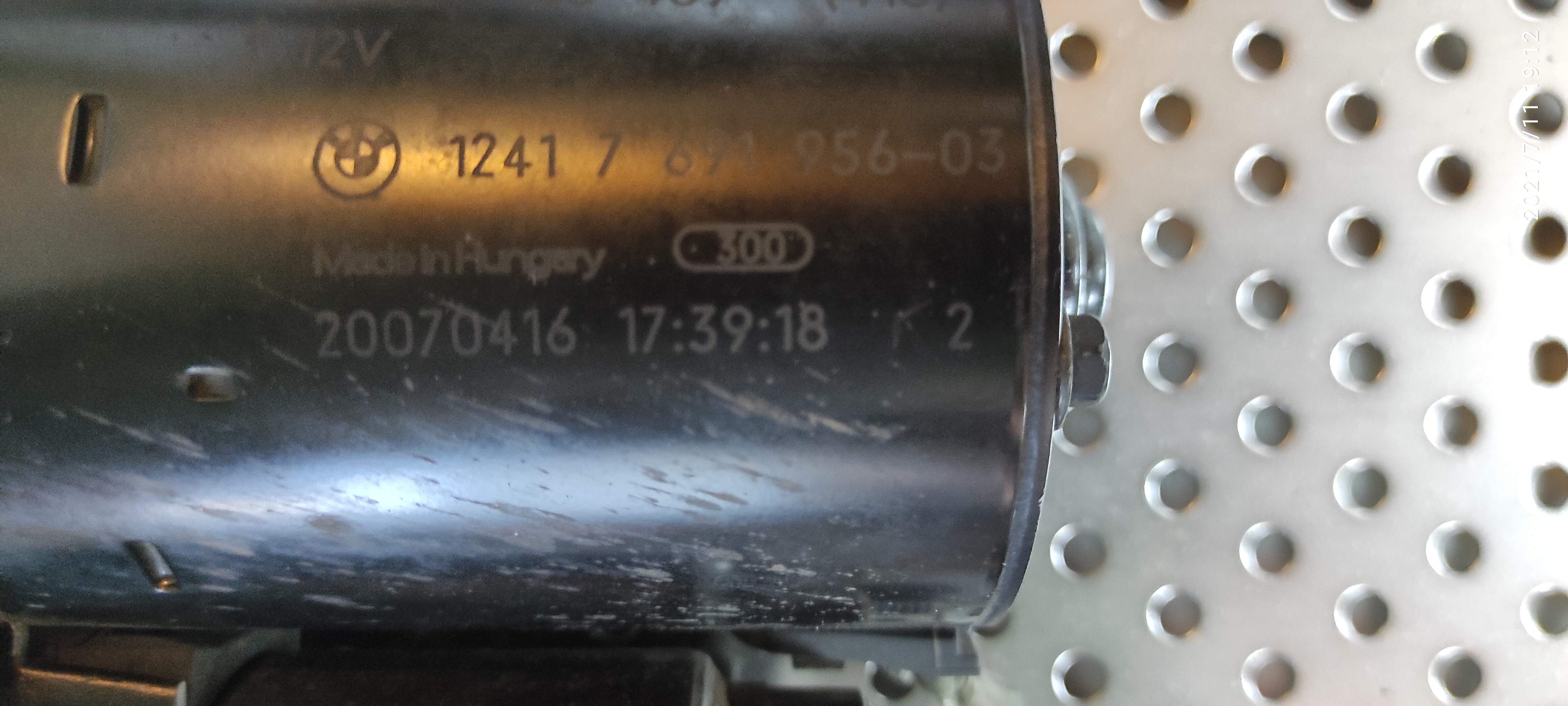

Разложил на статусмото ,выдал 12317691956 ,по этому номеру может быть и бош и валео ,конструктивно они разные

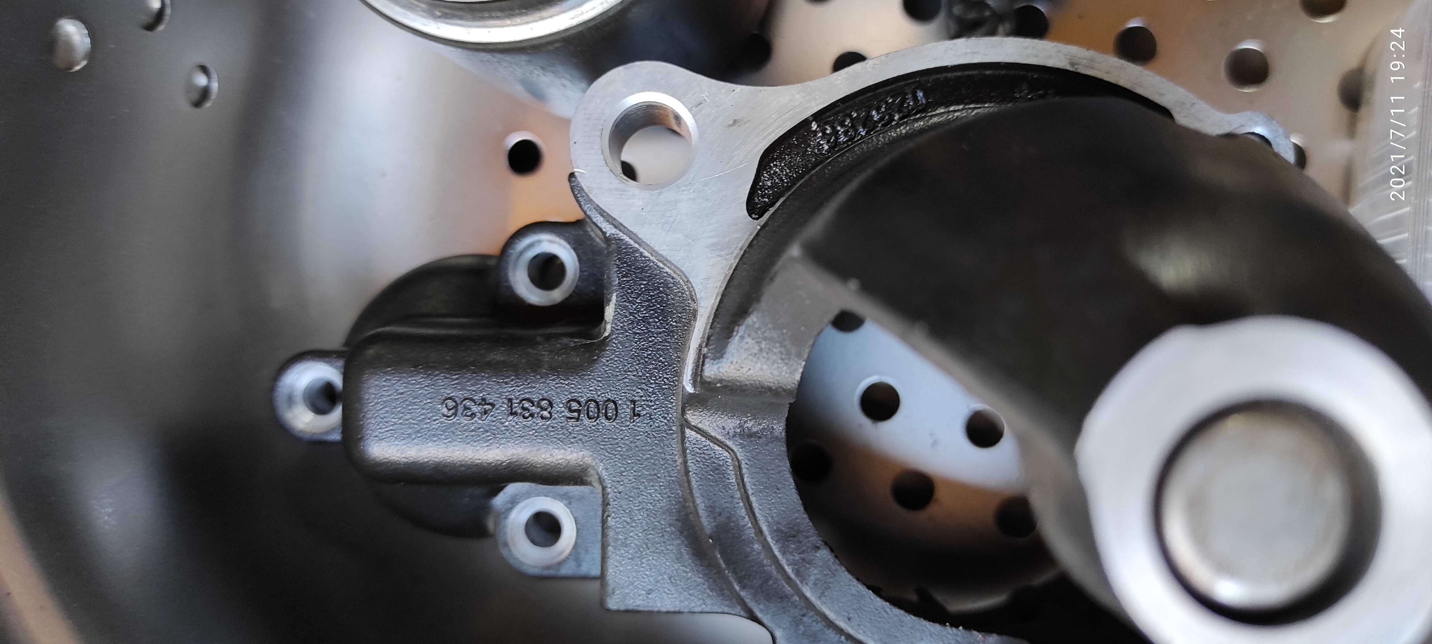

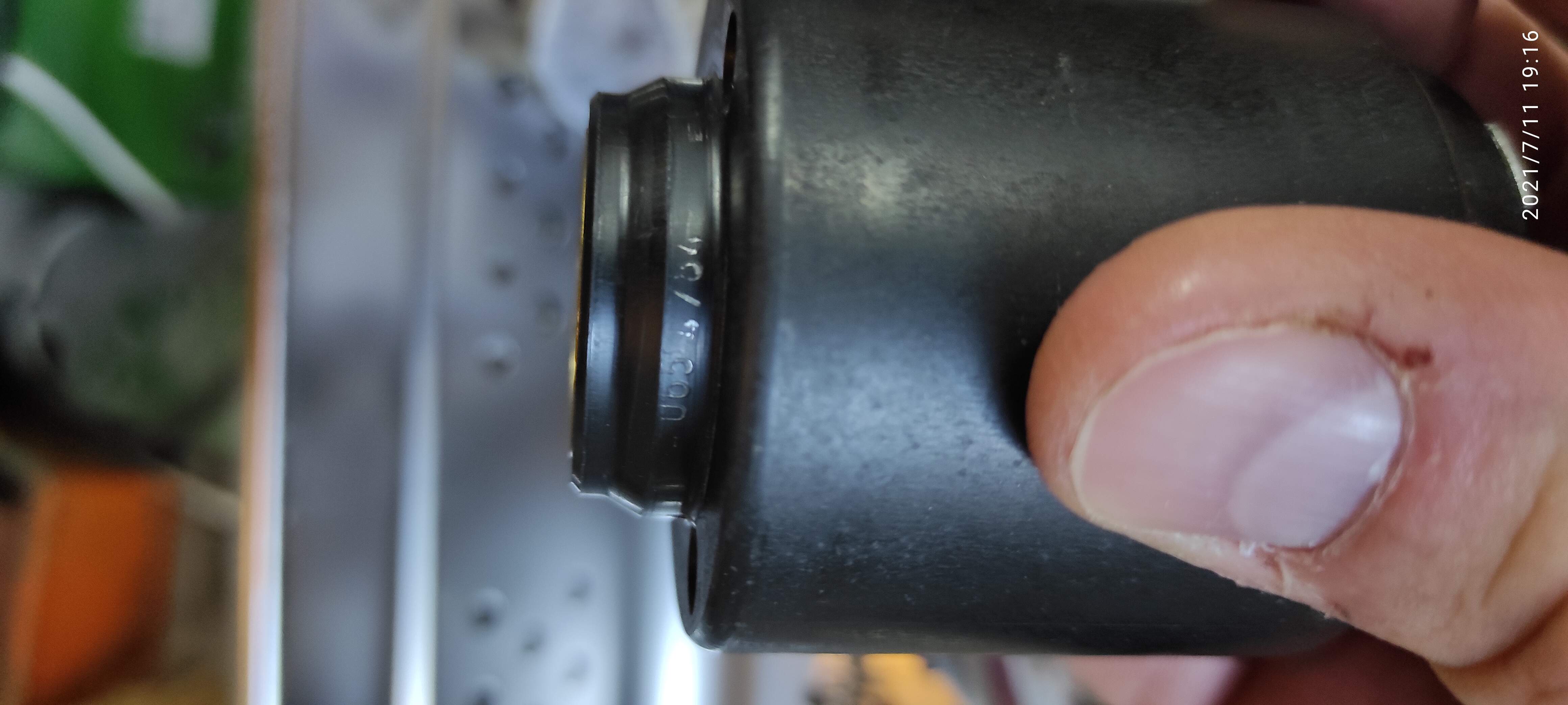

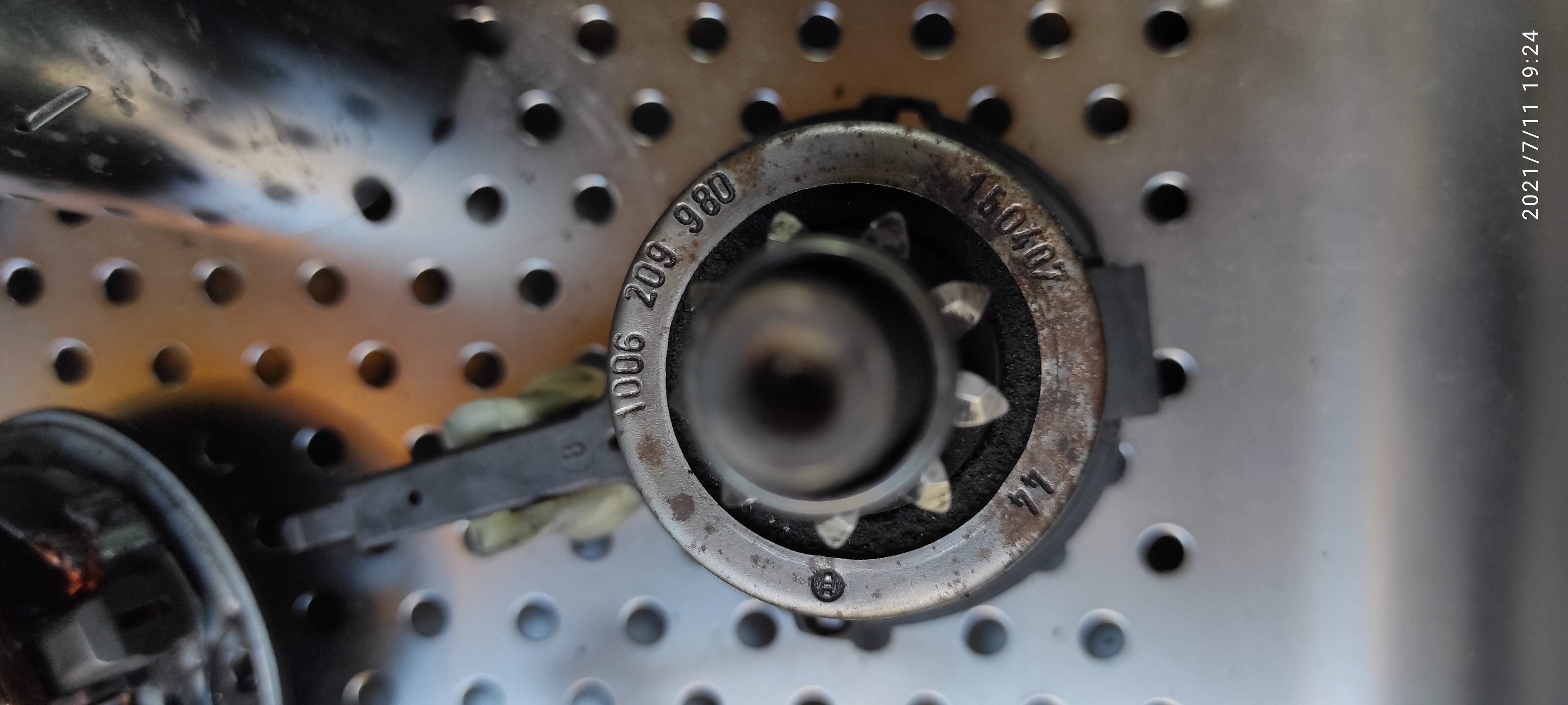

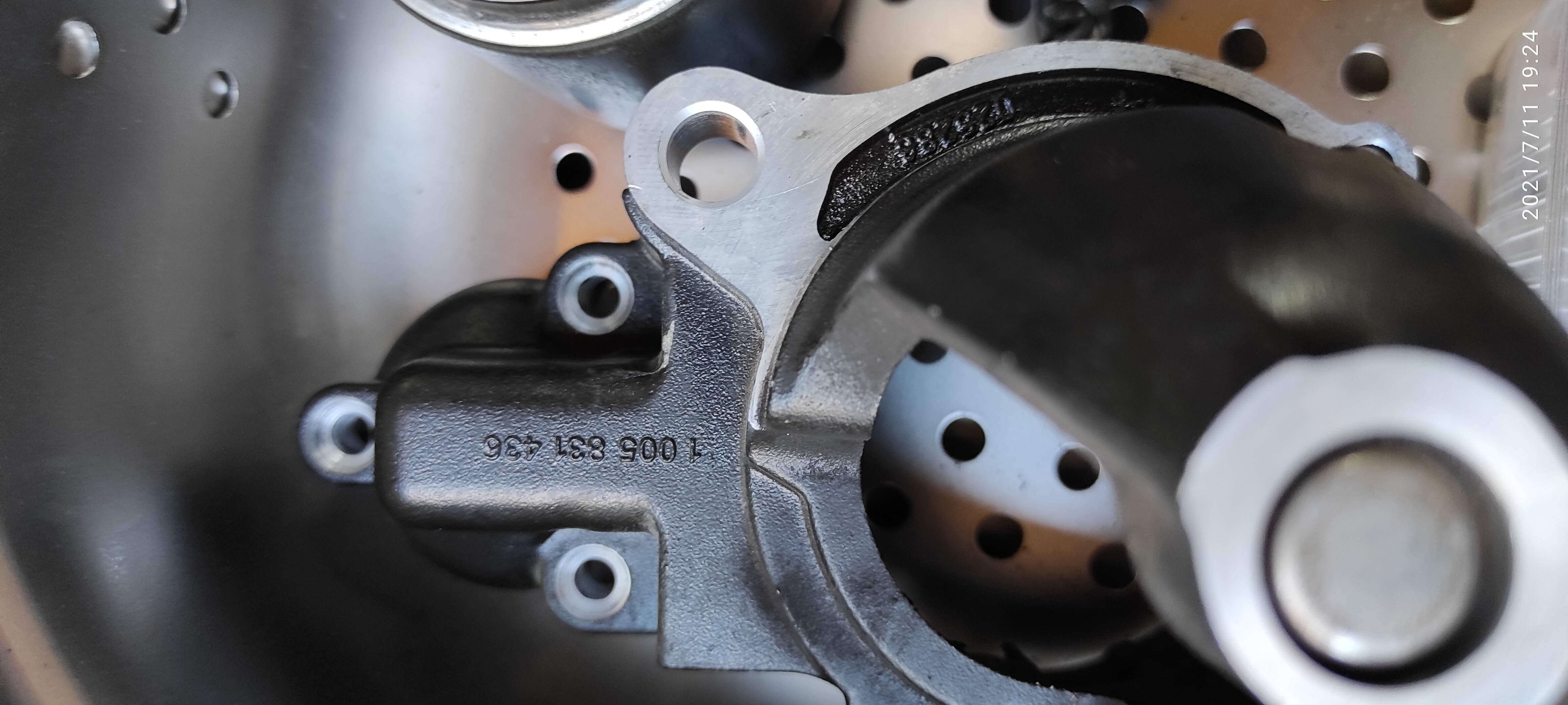

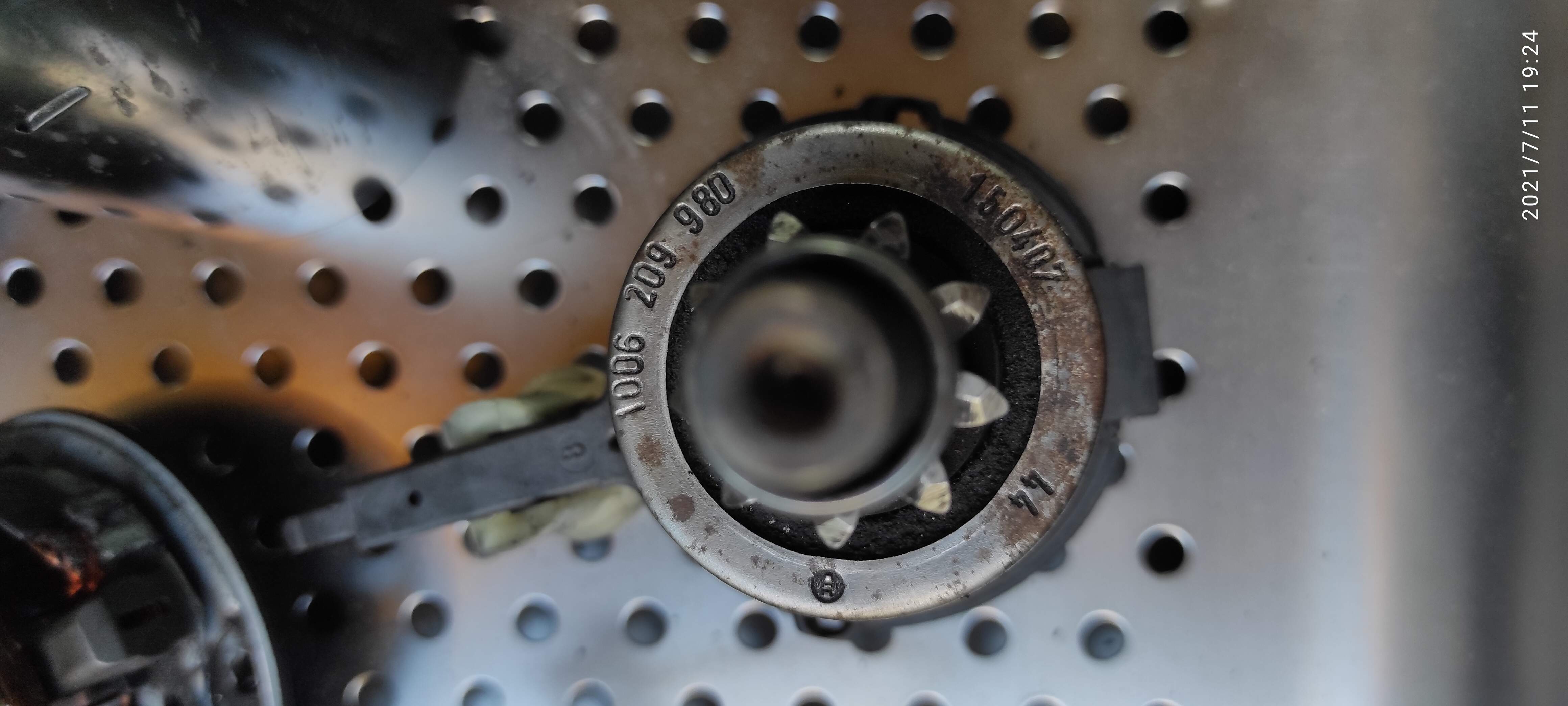

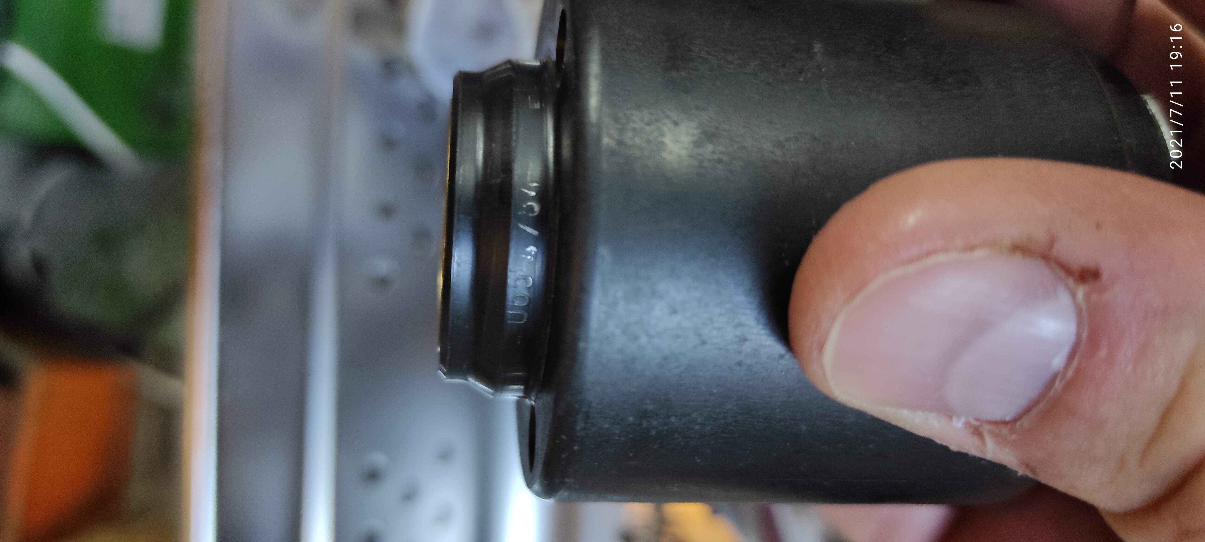

Разобрал стартер. Всё в заводской смазке, все магниты на месте,чистый, маркировка втягивающего реле отсутствует...печаль-беда;(

madmehanik
12

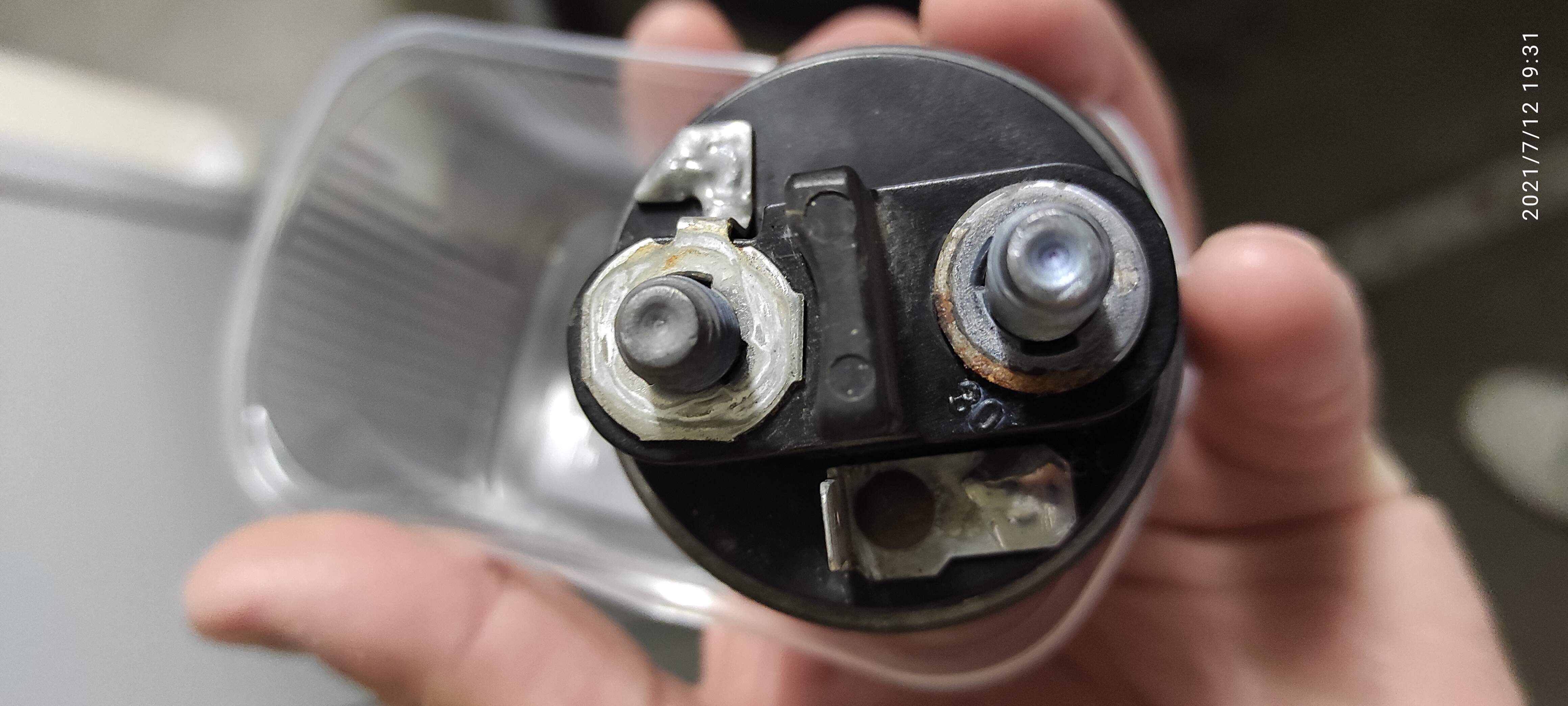

Сделай фотку обратной стороны тяги где контакты
Номера тяг
2339305033
2339305051
237672
333243
333995
Но нужно сравнить с оригиналом по развороту контактов
