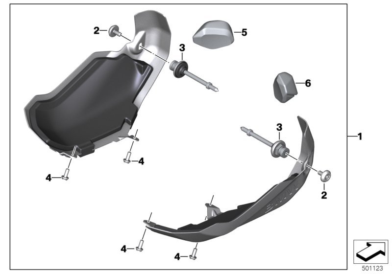

Добрый день. Есть у кого RSD под рукой? Можете посмотреть момент затяжки болта?
Мотоцикл R 1250 RT 19 (0J61, 0J63)
Узел 77.1091. К-т защ.крышки клапанов из нерж.стали
Болтик под номером 3.
И еще, остальные болтики на фиксатор резьбы сажают? Что в RSD по ним сказано.
Потратившему свое время жизни на помощь мне, БОЛЬШОЕ СПАСИБО!

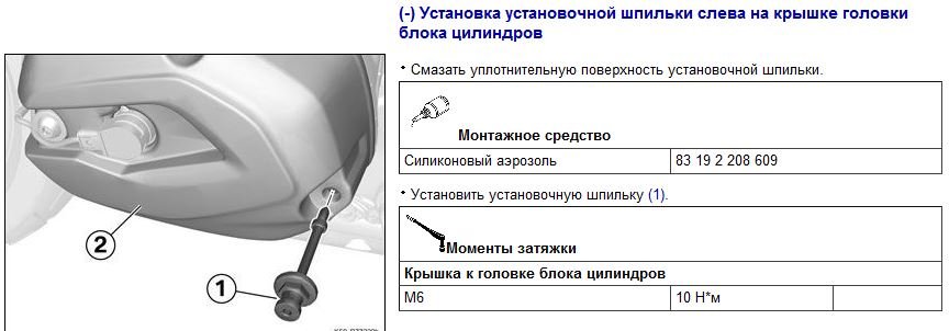

В RSD нет моделей 1250, тк последний выпуск был в 2017 году.
Единственное, что нашел, это на 1200 водянку.
