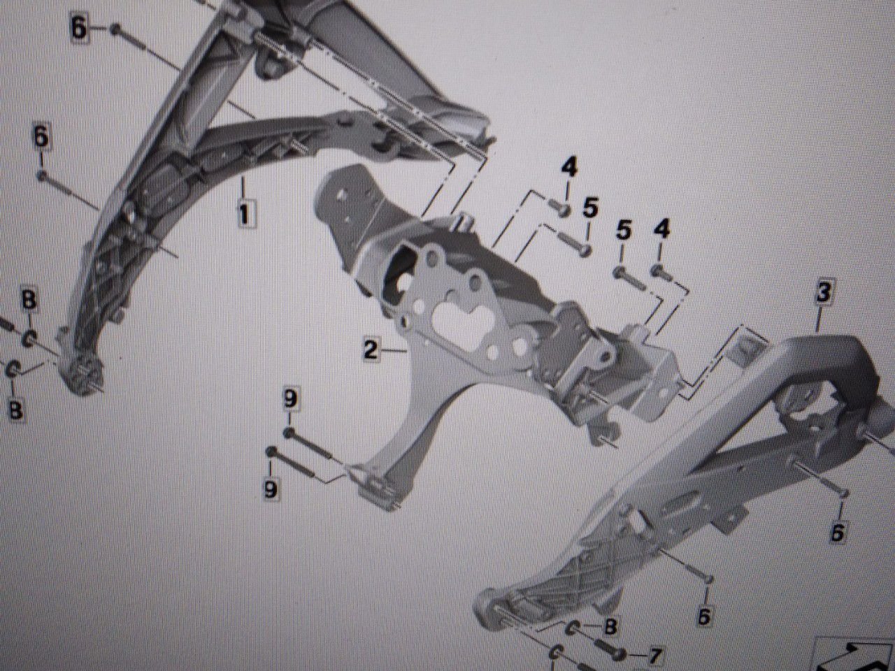

Всем привет? скажите пож, у кого был опыт , вот эти боковые треугольники как себя ведут? если центр погнуло то боковые могут быть деформированы ? думал, что да но услышал такое мнение -" Но эта деталь не гнется, только ломается. Спросите в любых сервисах, кто бмв занимается. Там материал такой, что только на излом, погнуть / разогнуть невозможно Не могут они деформироваться . Они раскалываются сразу как стекло. Там какой-то прессованный металл Хрупкий. Как в сервисе один сказал, они за такие материалы называют мот "гусь хрустальный"
Что скажете? может эта делать хоть немного согнуться, чтобы потом все части не установились ровно ?

до какого-то момента могут, перед тем как сломается наступит пластическая деформация. Но структура этих деталей такая, что гнутся они не сильно. Маловероятно, что из-за них не собрать. Попробуйте их снять и приложить друг к дружке, даже если они согнулись, то 99% не одинаково. Они вроде симметричные, если не путаю
