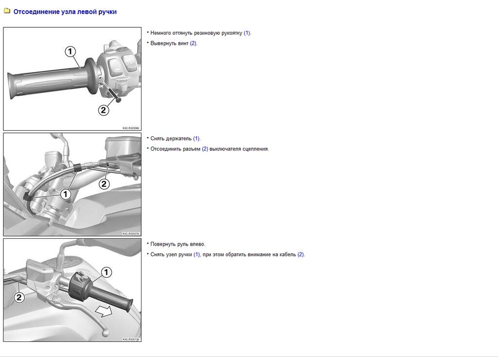

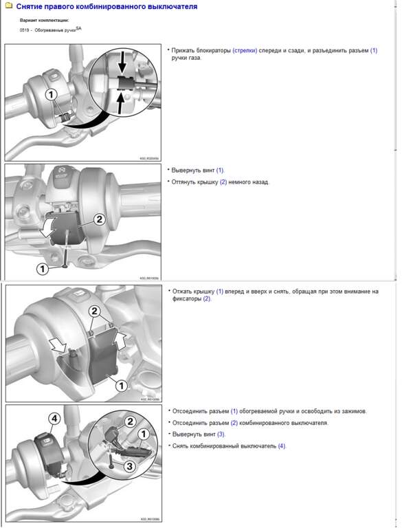

Парни подскажите, как грамотно, при замене руля, все навесное снять не повредив ни чего ? что то ни где в темах и видео не нашел ... мастер , который красил чета попробовал и не смог.

Ручки посажены внатяг? Их как снимать? Стягивать силой?Тумблеры снимать раскрывая или расслабить и стянуть с руля? Там вроде дорожки пропаяны как на микросхемах..понятно обычно бывает когда уже сломаешь

Ручка справа (газ), снимается просто, она на пластиковой трубке. Но механизм газа прикручен винтом.
Грипса слева (резинка), не приелеена, а просто натянута. Однако в ней подогрев. Нужно осторожно. Возможно она вместе с пультом снимается. Без усилий.

BMW R 1200 GS Adv в профиле указан
Ну вот ... все так просто , что нихрена не просто !
Насколько я понял, что то прикручивается на руль , видел отверстия есть , так вот что интересно, тумблеры или грипсы? и левую грипсу как стягивать , не просто ж рукой крутить и тянуть? может в кипяток опустить или еще есть какой секрет...
Diamond
1,231
тогда вот:
