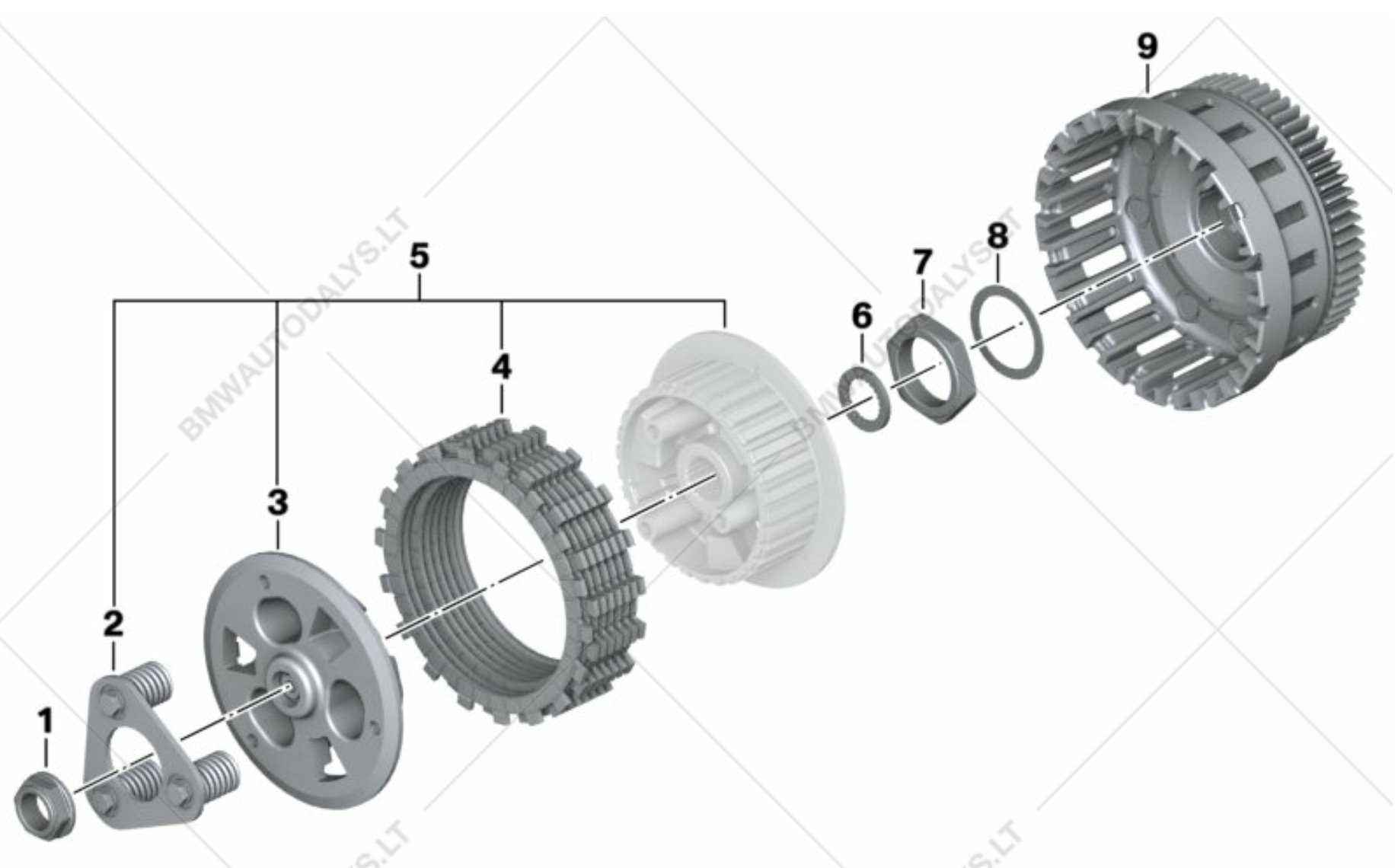

Доброго дня всем! Пробуксовывает (похоже?) сцепление на водяном РТ, 2016 год, пробег 60К
Симптомы - на резком открытии газа обороты взлетают а мот не едет.
Может кто сталкивался - покупать только комплект дисков (4 на схеме) или и пластину (3) с пружинками (2)? Или ваще весь пакет (5)?
Спасибо!

А трекшн контроль случаем не гасит? В каком режиме двигателя? Как-то странно на 60 тыс. сцепление.

Да во всех режимах вроде, я не гонщик, на заднее поднять не пытаюсь)) Может попробовать трекшн отключить и попробовать что будет?
Так-то БМВ с мокрым сцеплением у меня первый, но симптомы очень похожи как на Вентуре были...

Тут конечно зависит от умения водителя. На бывшем 14 года, почти постоянно мотался груженый и с пассажиром, очень много по горам и к 100 тыс. даже намека не было. Правда стаж у меня очень большой и на многих мотах. И кстати, не уверен, что на РТ трекшн можно отключить, ни разу не было необходимости, но казалось вроде этой функции нет, как у Гуся. Точно помню, что РТ в режиме Динамик и подвеске Софт, с места, при резком откручивании газа начинает козлить, а трекшн гасить и опускать мот.

Отключается через меню до следующего включения зажигания
