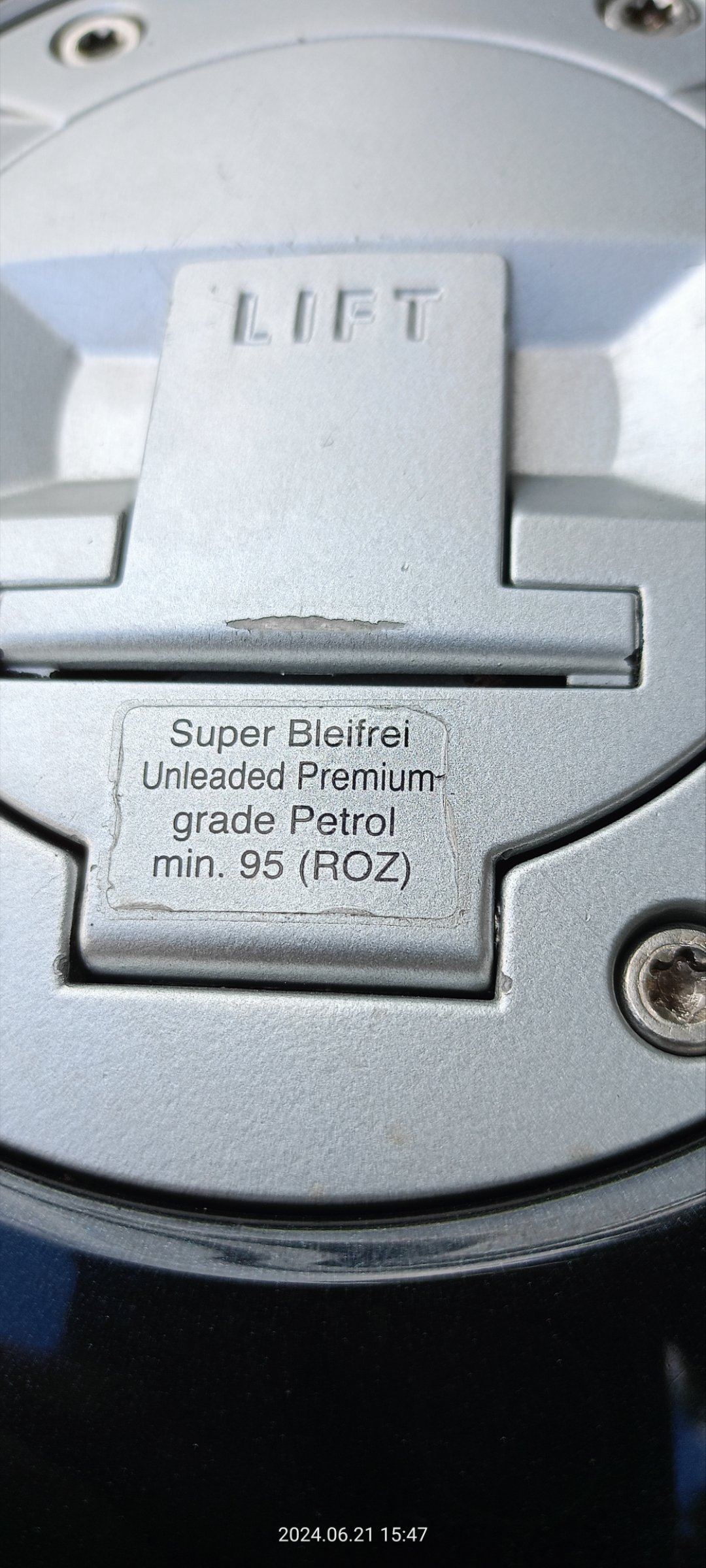

MOTODOOG
7
  1. BMW K 1300 R
На баке так написано, европеец.
    401 KB · Просмотры: 372
