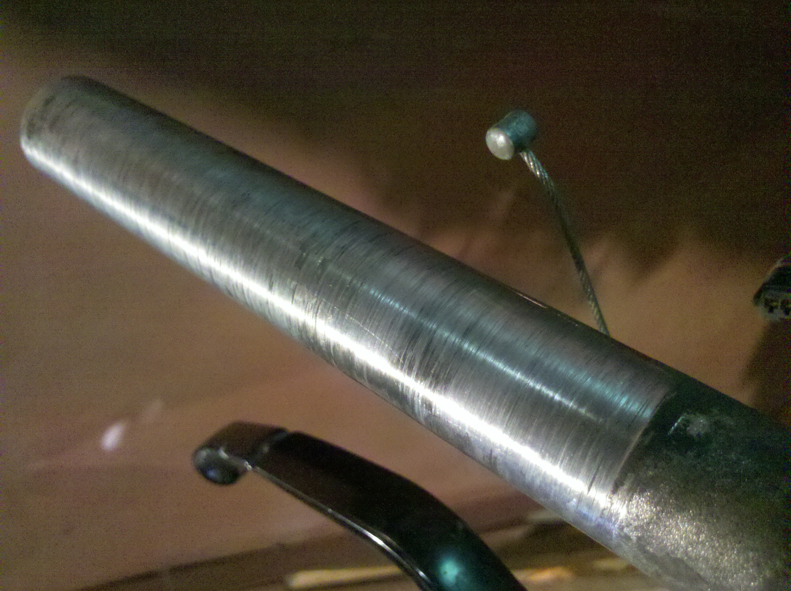

k-dmitriy
не скажу ничего про сухого, но на 800ке такие суровые ручки, с метал. втулкой внутри, что выедают руль. немцы не могли сделать не по своему, а не по японским канонам, где на пластиковую втулку одевается грипса. хотя, подводка провода для обогрева сделана с эффективнейшей простотой.
