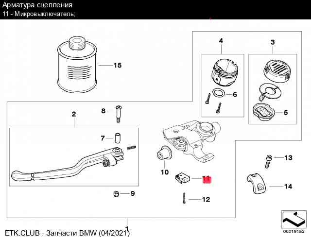

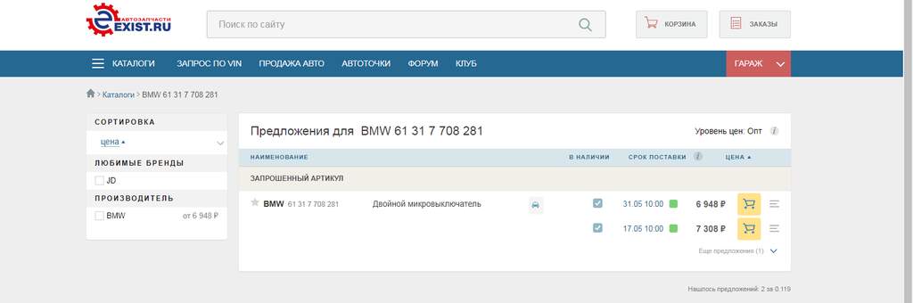

На ручке сцепления тоже стоит датчик, и глючный зараза и главное не разборный. Жаба душит за него 4700 отдавать. Интересно, что в нем может сломаться, что он то работает, а то нет. Ну и судя по тому, что дилер на ЦС держит их аж 5 штук, штука не очень надежная и востребована, по крайней мере на водяного

я и говорю, 61 31 7 708 281 эта хреновина, только на воздушника еще дороже стоит 5500...

я брал номер от жирного 2010 года, возможно Ваш дешевле.
а если на 2008 АДВ (61 31 7 671 111) то он стоит около 2000, считай даром

Все, раз пошла такая пьянка, я не стерпел и полез разбираться со своим выключателем. Снимается он легко. Снял металлические пластины, которые нажимают на саму кнопку. и на внутреннюю сторону подклеил в 2 слоя алюминиевый скотч на клеевой основе. На самих пластинах в том месте где они нажимают на кнопку есть вдавленные места. Короче 2 слоя алюминиевой фольги и оно работает. Ну пока. Так что бюджетный вариант есть.
