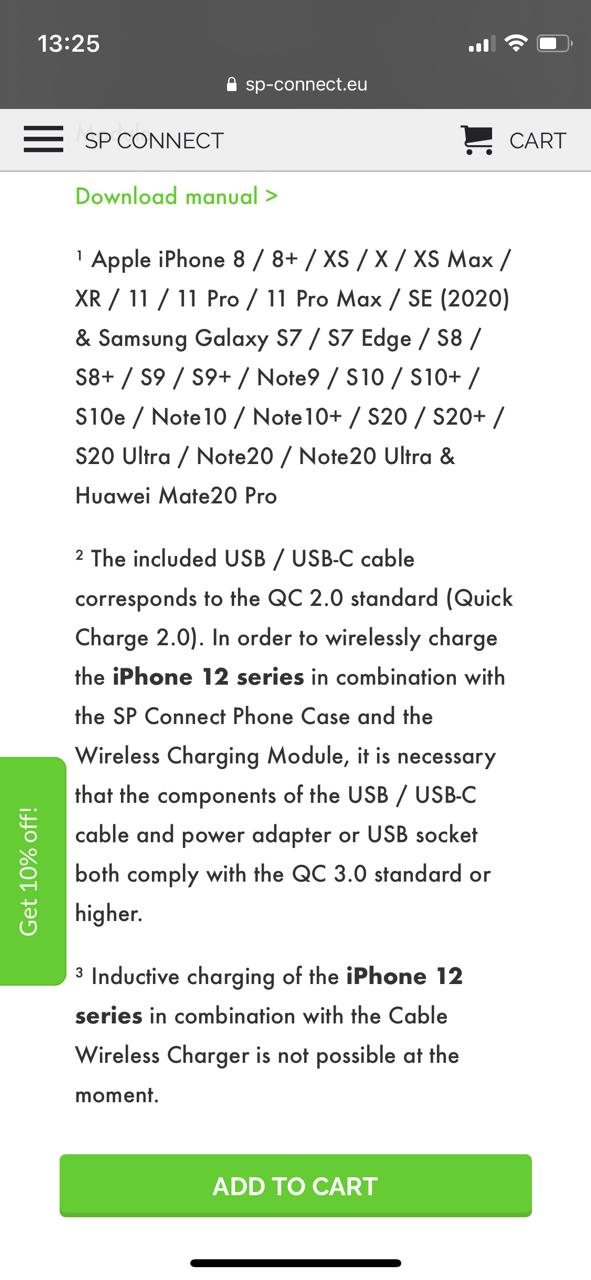

Кто ни будь решил проблему с беспроводной зарядкой сп-коннект и новыми айфонами? Что делать? Куда бежать? Кому платить?:shok::shok::shok:

Заменить провод модуля беспроводной зарядки на вторую версию и обрести счастье
