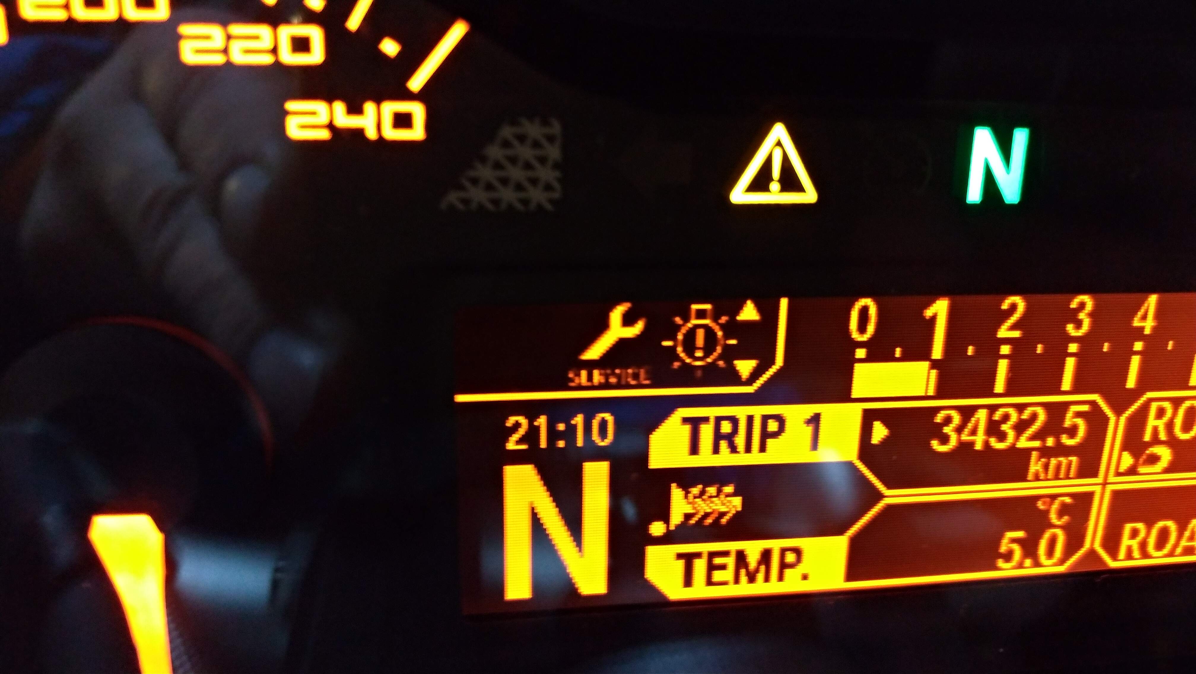

Поменял родные поворотники на светодиодные с алишки. Всё нормально встало, светят задорно. Но появилась ошибка на приборке, подозреваю, что это связано с заменой поворотников.
Подскажите, плз, как ее убрать? Без визита в сервис не обойтись? Достаточно ли стереть ошибки через комп или нужно ставить обманки?

Стирать там нечего ошибка на приборке потухнет как только пропадет неисправность. Можно попробовать закодировать наличие светодиодных поворотников, должно помочь. Если не поможет то обманки.

спасибо! в принципе логично. закодировать это естно в фирмовый сервис?
