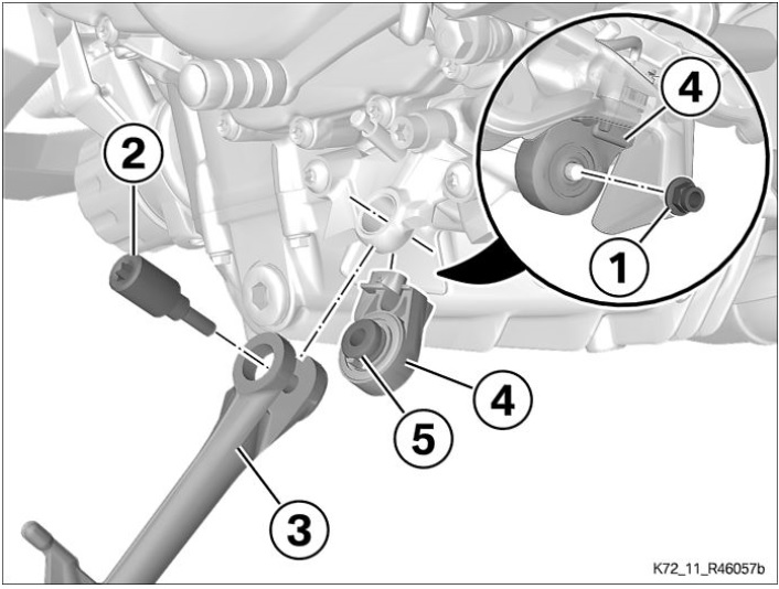

Приходится менять каждый сезон.
Может быть я его не правильно монтирую? .....как он должен монтироваться? какие шайбы, и сколько, в какой последовательности? должен ли быть осевой люфт, или нет?
Помогите определить причину выхода из строя?

Купил новый датчик. Все-таки перед установкой хотелось бы достоверно знать, может ли он иметь люфт по оси крепления, или должен сидеть плотно?
Посмотрите полалуйста на своих мотах
Спасибо
:unknown: Странно, за 7 лет не выходил из строя ни разу. По мануалу RSD делаете?
По мануалу. Но там ничего не сказано про параметры шайбы. От нее зависит осевой люфт

Что-то, извиняюсь, не понял. А что у вас, люфт? В каком месте?
На сколько я помню, там всё немного люфтит, а у датчика этот штырек по кругу ходит. И там никакой люфт не изменит его замыкание. Либо штырек выскакивает, либо концевик глючит, я х.з. :morning1:

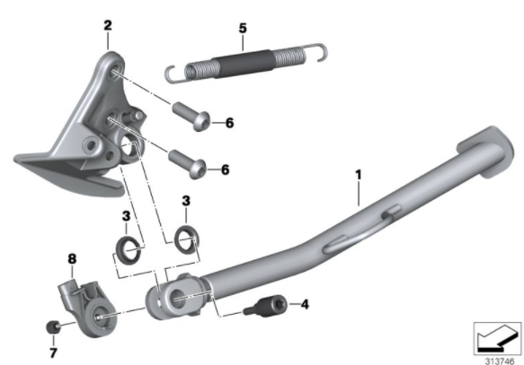

Люфт по оси болта 4. Не крутящийся люфт, а именно по оси, типа болт 7 неплотно прижимает.
на этом рисунке https://www.bmwcats.com/b0086240.jpg?201912
Датчик прижимается деталями 2 3 4 , а у меня такого не было, просто стоит шайба, и поэтому датчик гуляет по оси
Вот и пытаюсь узнать как все же надо крепить
Basilisk
272
4
Санкт-Петербург
Не знаю, к чему относится этот рисунок, но, кажется, там два вида датчиков, и два вида креплений. Или под болтик на шайбу, или под стопорное кольцо с пружинным кольцом.
Вообще, не совсем понимаю, Константин, речь о F800gs, или F850gs? В одной теме одно, в другой другое...

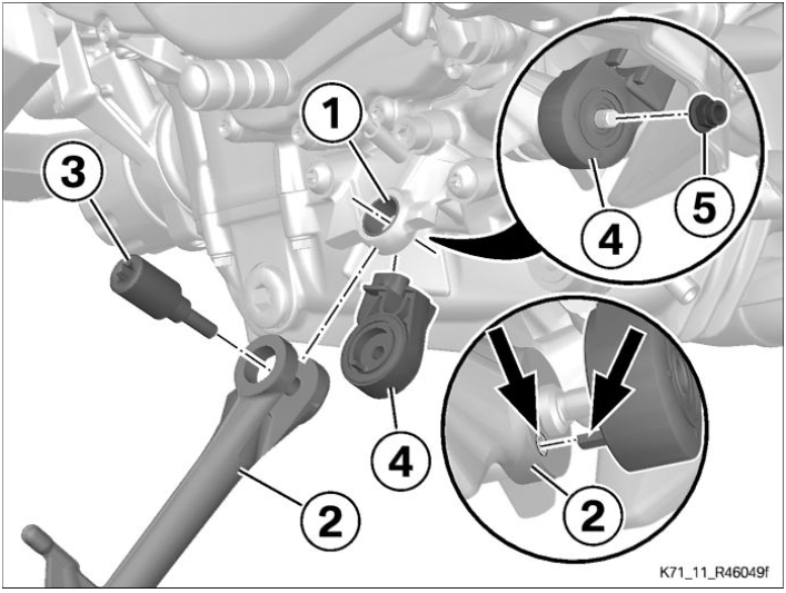

Посмотрите центральную подножку на предмет не задевает ли она датчик при открытии.
Сам датчик от поворота по оси зафиксирован выступающим шпиньком детали 2. В продольном направлении сильно зажимать не надо, там в гайке нейлоновое кольцо против откручивания.
Все верно, в этой теме f800GS, а в другой f850GSA

:good: отлично, теперь понял.
Так датчик удалось снять и прозвонить? Он замыкается-размыкается нормально?
Работает с прерываниями, надо менять. Перед тем, как ставить новый, пытаюсь понять, почему так часто выходит из строя.
Мотоцикл гОвнам не ездит, центральная подножка не задевает. Грешил на микро-удары из-за осевого люфта. Теперь вообще не понятно....

Это очень странный рисунок. Почему-то он не совпадает с BMWCATS.
А так просто шайбу не подобрать, методом научного тыка?
Basilisk
272
4
Санкт-Петербург
Странно, потому что у меня вот такого плана картинки. Никакая шайба не фигурирует.
Но, ок, может, там какая-то разная система крепления подножки и датчика, х.з. с чем связано, но в мануале указано, что там несколько вариантов.
Мой вопрос в том, что мешает подобрать шайбу просто по месту? Или под рукой нет шайб подходящих?
Я бы с удовольствием помог, но у меня нет центральной подставки под рукой, не могу пока вывесить подножку, и проверить. Плюс, мокро и холодно на улице.
Дойдут руки, может, вечером, подкат поставлю, и посмотрю.
