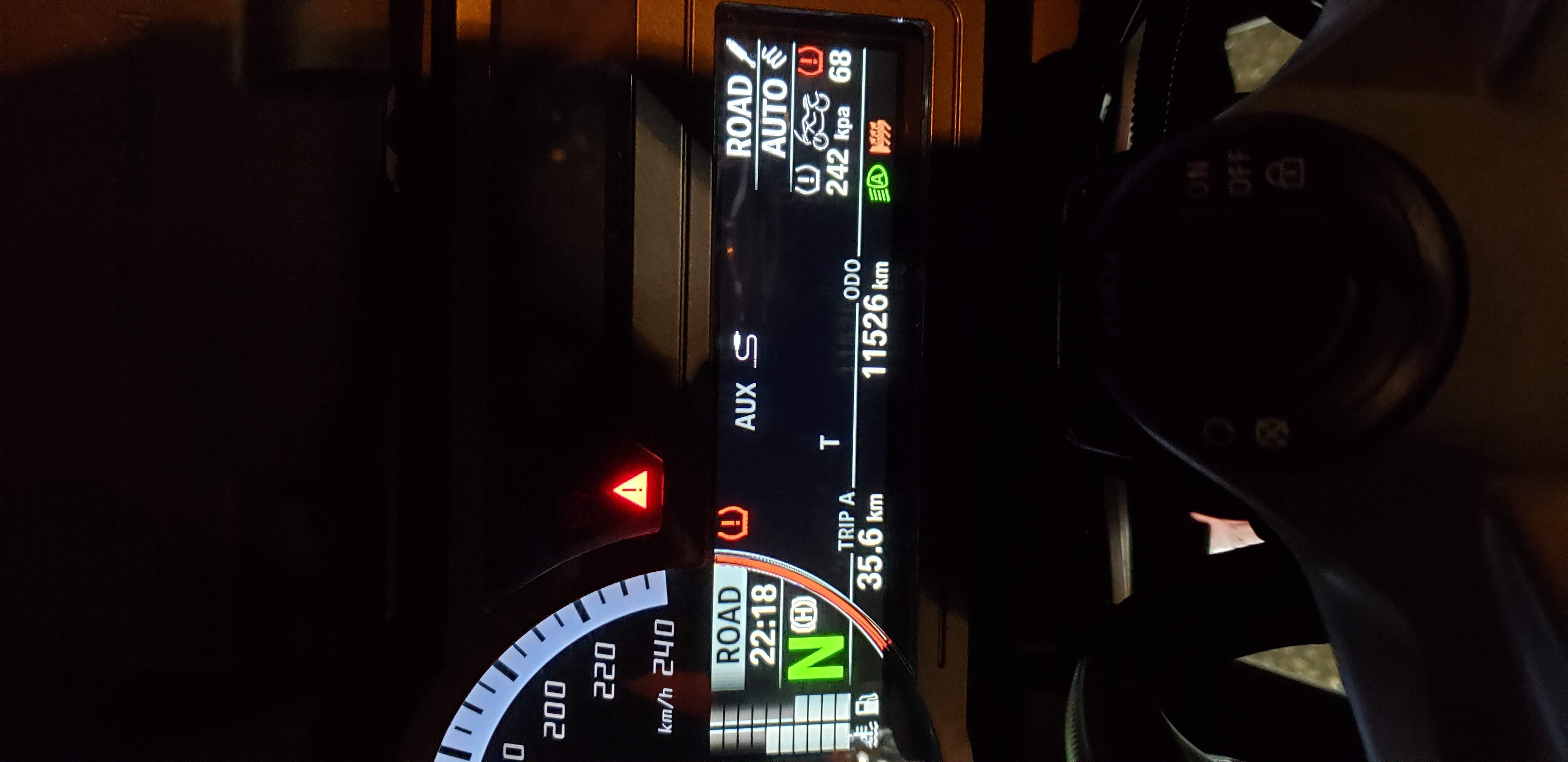

R1250GS с заводским RDS (он же TPMS). Режимы движения Pro установлены.
На 106-й странице инструкции к мотоциклу написано:
Система контроля давления в шинах (RDC) с режимами движения ProSA
Включение или выключение предупреждения о минимальном давлении
Можно выбрать любое минимальное давление шин.
При достижении минимального давления может отображаться предупреждение о минимальном давлении в шинах.
Вызовите меню Настройки, Настройки мотоцикла, RDC. Включите или выключите Предупр. о зад. давл..
У меня мотоцикл показывает текущее давление и "Зад." (Заданное?). Сейчас это 2,5/2,9 bar.
Кто и в каком меню задал эти 2,5/2,9 bar?
Почему при текущих 2,3/2,7 bar не выдается оповещение?
(в прошлом году, когда был прокол заднего колеса и давление упало ниже 2,0 bar, кажется, предупреждение все же было)

2,5 и 2,9 это заводские настройки. Рекомендованное производителем давление. До 2,0 пока не спустится, не будет сигнализировать. Или что-то около того, точно не помню. Сначала мигает жёлтым, если не сильно спущено. Если нет связи с датчиком или очень низкое давление- красным.

Ниже 2х желтым, ниже 1го красным вроде

Спасибо!
По индикации давления понятно :)
А "можно выбрать" очевидно относится к сервису? - пользователю точно не предлагает ввести свое видение оптимального давления вместо 2,5/2,9

А по сути именно производитель пишет, что « Можно выбрать любое минимальное давление шин.» и именно прислушаться к производителю я и пытался - дошел до 106-й страницы инструкции и вник в каждую буковку! :)
