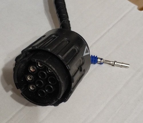

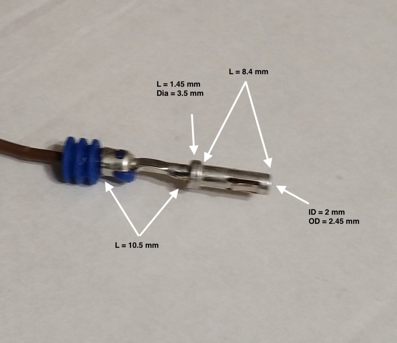

Есть фото пина с размерами (правда только M, со стороны кофра). Как раз, надеясь на унификацию и пытался найти партномера на маму, а по ним уже вычислить папу.
В принципе и папу не сложно сфотать и обмерить.

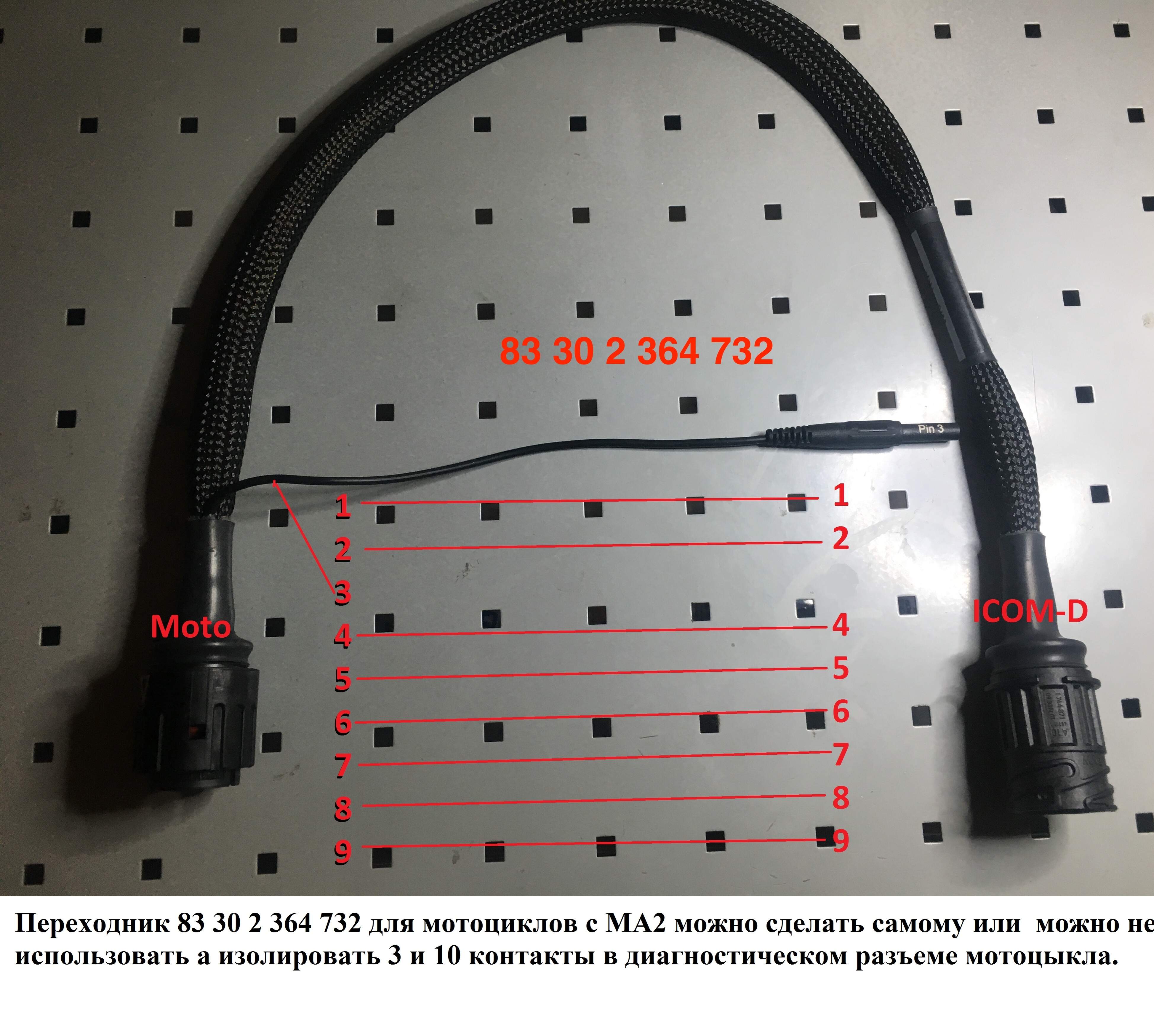

Другой мамы не бывает. Можно купить вот такой переходник 83 30 2 364 732 в нем и папы и мамы и оба разъема. Только распиновать иголкой или еще чем то без специальных кримперов даже зная где лепестки практически невозможно
Не, не мой вариант. Мне на макет 3 пары нужно, чистых не обжатых. А потом если пройдет все нормально пар 200 потребуется.
