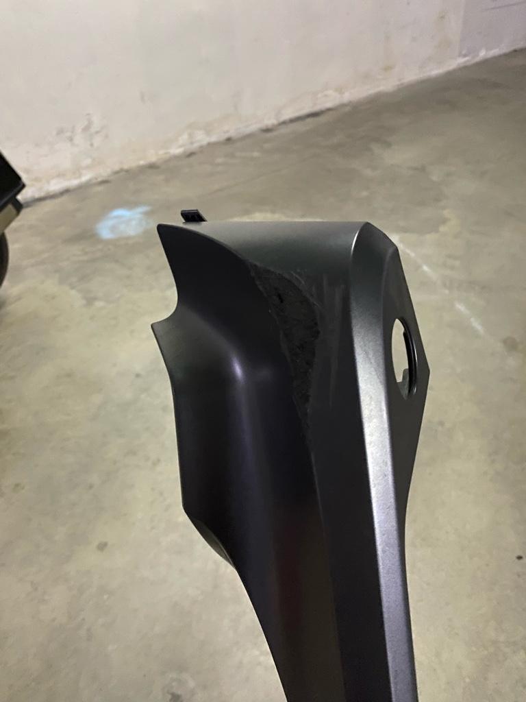

Добрый день. Сразу прошу прощение у всех но я честно пытался узнать в интике как это сделать но толкого не чего не нашел. мне надо перекрасить topcase но код краски не как не могу найти. Может кто нибудь мне в этом помочь или подсказать как это сделать , за ранее юлагодарю за помощь. VIN WB1060103GZY54318

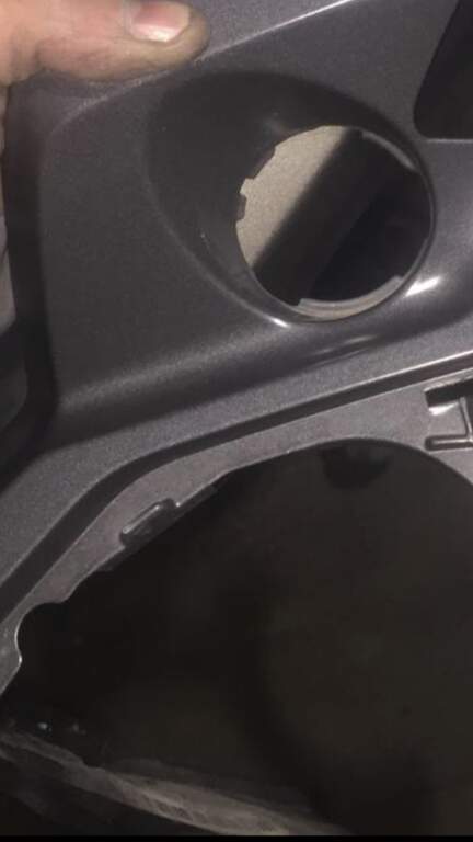

Добрый день! У меня окантовка динамика немного затёрлась. Цвет такой темно серый. И пару вопросов:
1. «dark-graphit, металлик (WNB2)» это и есть номер краски?
2. Где можно купить пузырёк этой краски с кисточкой?
WIN WB1060107CZY44806
    17.5 KB · Просмотры: 615
Diamond
1,231

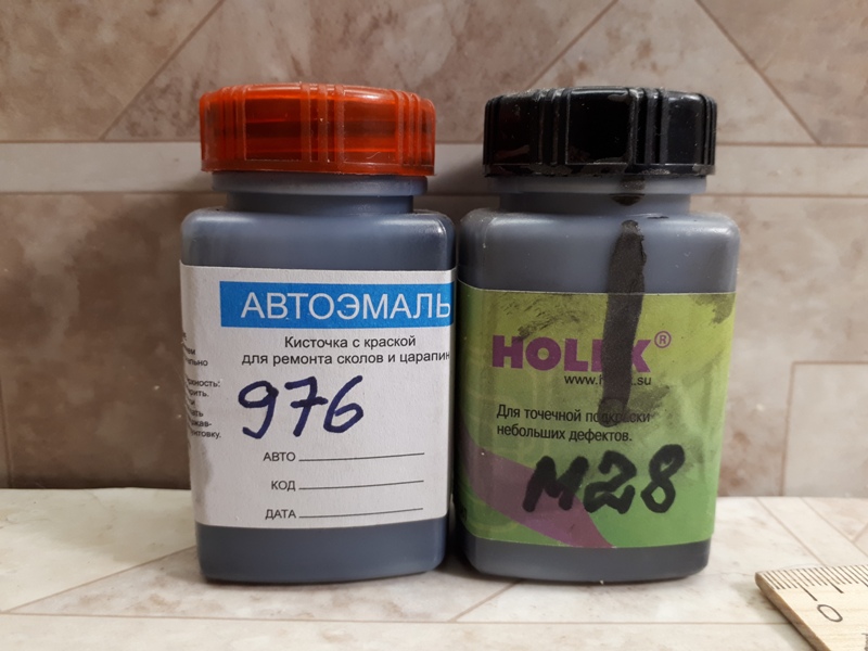

Краска 976.
В оригинале подкраска 51912186265, но уже не выпускается. Закажи в любом подборе красок.
Вот я себе заказывал

Сейчас уже много предложений подбора краски в аэрозольном баллончике. Можно перекрасить, или подкрасить двухстадийной эмалью, т.е эмаль, а сверху лак, как покрашено на заводе. Можно даже и кода не знать, если в подборе есть спектрофотометр (спросить перед приездом). XXI век на дворе однако.:bye:

Можете мне помочь
У меня он двухцветный серо черный, какой код каждой из красок??
Вин
WB10F0107KZ506157
Спасибо
Anton_IV
422
Moscow
  2. YAMAHA
Спасибо если их сказать маляру то он все поймет???
И еще вопрос dark slate это что вот эти серый детали
Я думал они не крашенные и идут такие с завода?
Defender63
1,297
17
Москва (Ю.Бутово)
Не поймет. Сказать надо не маляру, а колористу на подборе. И лучше не название цвета, а код BMW motorrad M976; и совсем хорошо, если еще год выпуска.

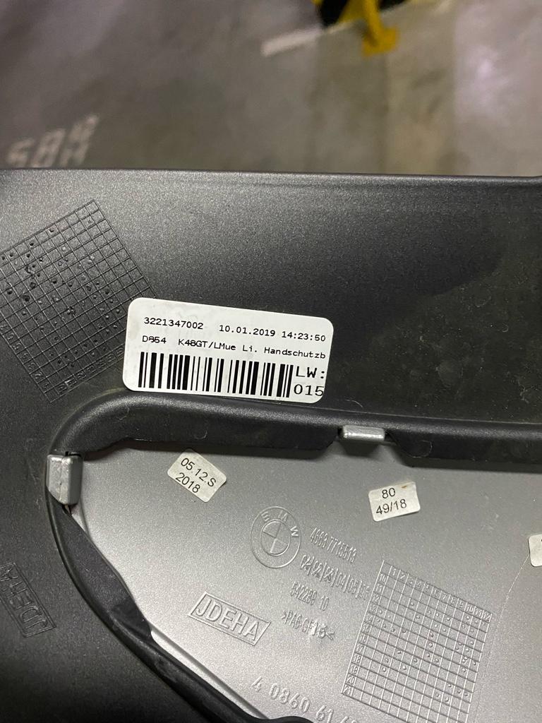

Здравствуйте. Помогите пожалуйста найти код краски, есть VIN WB10419A81ZE78959
1- открываете «cats.parts» - Главная страница Оригинальная ссылка: https://cats.parts/
2- в окно поиск машины по вин - вставляете вин в окошко
3 - 51 группа, в данном случае выбираете варианты вашего цвета, все цвета идут под номерами. «cats.parts» - Мотоциклы Немецкая автомобильная марка из Баварии Оригинальная ссылка: https://cats.parts/moto/R22/51764/0:0:200107/51/?vin=WB10419A81ZE78959
Проверить номер можно еще перевернув сиденье, там обычно указывается трехзначный номер краски.
ElenI
  1. BMW R 1150 RT
Спасибо большое)
Под сиденьем кода краски не сохранилось. А на сайте пока не поняли какой цвет наш
